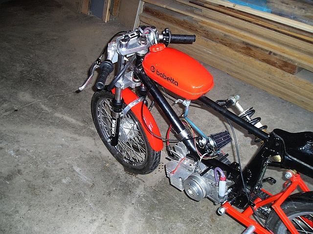

Příspěvekod PetrT30 » sob dub 07, 2012 19:32:47
nojo, ale ty máš karbec delorto ne?
Příspěvekod Fajn-Tom » sob dub 07, 2012 19:42:00
Na obou babettách mam dellorto
Příspěvekod PetrT30 » sob dub 07, 2012 19:45:18
s mega difuzorem? :D
Příspěvekod Fajn-Tom » sob dub 07, 2012 19:50:20
19, 21mm :lol:
Naposledy upravil Fajn-Tom dne sob dub 07, 2012 19:57:37, celkově upraveno 1
Příspěvekod PetrT30 » sob dub 07, 2012 19:57:22
Pro ostatní ladiče: Nastavte si vzdálenost elektordy na svíčce 0,4-0,5mm, při 0,7mm zapalování v otáčkách kolem 12000 už nestíhá
je to zavádějící. Přečte si to spousta lidí (nováčků) a hned budou sklepávat elektrodu. Nevědí, že ty seš blázen, který na tu babetu nasadil snad vše kromě tohodle :D :D :D http://speedpro.cz/catalog/images/weber_40_dcoe.jpg
Příspěvekod PetrT30 » sob dub 07, 2012 19:59:25
to placatý vzadu znám - to je z babetty 207 :D :D :D :D :D
Příspěvekod Fajn-Tom » sob dub 07, 2012 20:05:32
Je jedno jesti mam na babettě jikov, dellorto nebo třeba jiný válec. Zapalování při višších otáčkách stíhat nebude pokud bude nastavená vzdálenost na svíčce větší než 0.7mm.
Jinak před dvěma roky jsem zkoušel na sériové babettě osazenou karburátorem z pionýra změnit vzdálenost z 0,7mm na 0,5mm a taky bylo znát ve višších otáčkách nepatrné zlepšení. A to motor točil max. 8000 ot/min
Příspěvekod Fajn-Tom » sob dub 07, 2012 20:09:47
PetrT30 píše:to placatý vzadu znám - to je z babetty 207 :D :D :D :D :D
:lol: z babetty je tam toho i víc, než je na první pohled vidět :lol: :lol:
Příspěvekod PetrT30 » sob dub 07, 2012 20:20:11
Mám karbec z fichtla tak to vyzkouším. Jakou jsi tam měl trysku?
Teď tam mám ani nevím jakou, protože na ní není vyražený žádný číslo, ale už mám sehnaný malý ruční výstružníčky tak se chystám to odladit až bude lepší počas.
Příspěvekod Fajn-Tom » sob dub 07, 2012 20:26:39
měl jsem 65, ale sneslo by to i menší (63)
Příspěvekod vitek114 » sob dub 07, 2012 23:16:08
co používáš za svíčku NGK nrbo Brisk
vitek114
Příspěvky: 302
Příspěvekod Fajn-Tom » sob dub 07, 2012 23:24:50
brisk L14C
Příspěvekod vitek114 » ned dub 08, 2012 10:58:23
jj ok,koukam jakej máš pěknej přední blatníček,ten se mě líbí hodně :D
vitek114
Příspěvky: 302

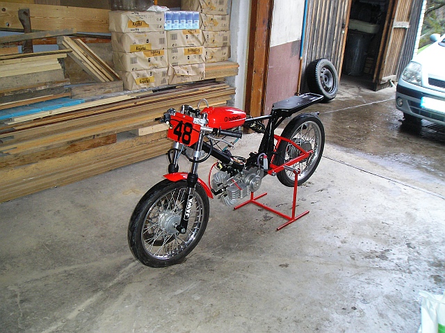

Příspěvekod Fajn-Tom » ned dub 08, 2012 16:48:25
po 10 měsících pokořená maximální rychlost :) 87km/h = 11700 ot/min. Kdyby nesněžilo tak věřím, že 90 padne
