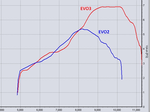

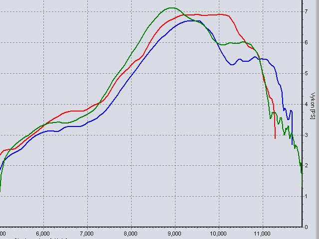

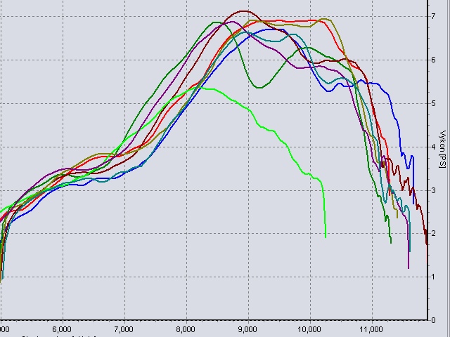

A tady je porovnání výkonu novýho válce s lonským
Graf na ukázku, aby jste viděli co lze dělat s charakteristikou průběhu změnou výfuku a délky kolena. Rozdíl mezi zeleným grafem a modrým je 10mm na délce kolene výfuku. Červený graf je jiný výfuk. Zelený dosahuje nějvětší výkon, s modrým se dosáhne zase největší rychlost.

Měření proběhlo spoustu, jen malá ukázka:
mereni vsechny.jpg (100.78 KiB) Zobrazeno 16943 krát
Příspěvekod PetrT30 » sob kvě 12, 2012 20:33:11
Když už máš tokový pěkný udělátko určitě nejen mě, ale i jiné návštěvníky tohoto fóra by zajímalo jak je vidět na grafu (na papíře) rozdíl mezi origoš výfukem a zkrácením trubky o těch pár cm co tu každý doporučuje.
Příspěvekod Fajn-Tom » sob kvě 12, 2012 21:29:41
PetrT30: nebyl by to problém jenže nevlastním válcový dynamometr ani stolici na uchycení motoru, takže domluvit si měření je trochu problém. Navíc časově to vypadá, že další měření budu dělat až za pár měsíců. A další zádrhel je v tom, že teď už nemam sériový válec 210, hlavu a výfuk s kolenem

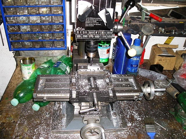

Příspěvekod Fajn-Tom » pát čer 22, 2012 19:45:56

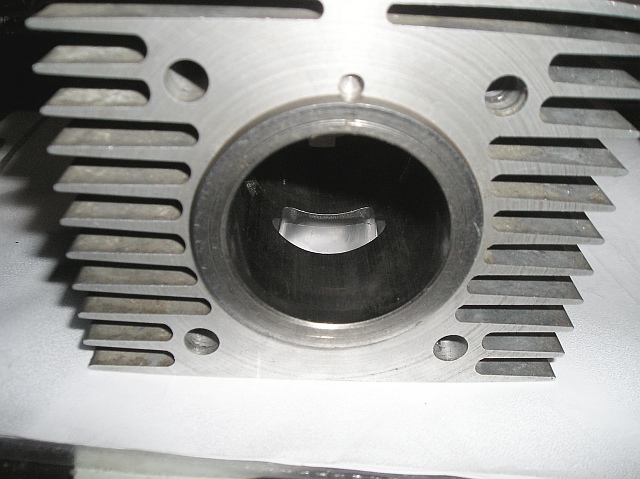

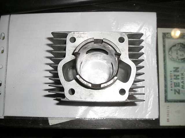

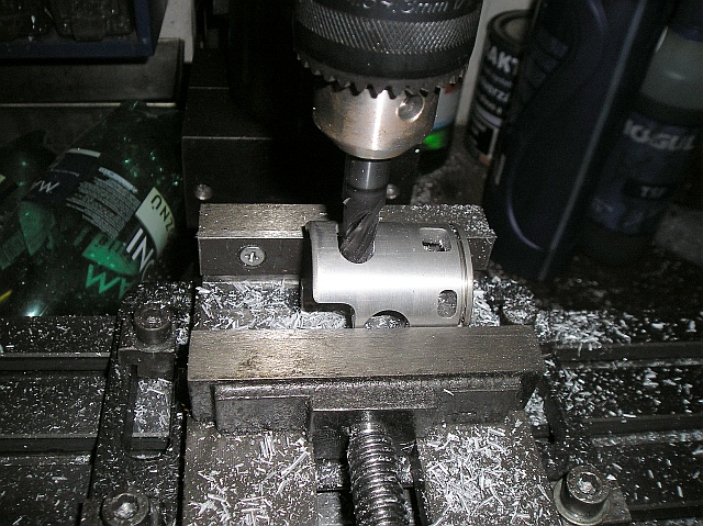

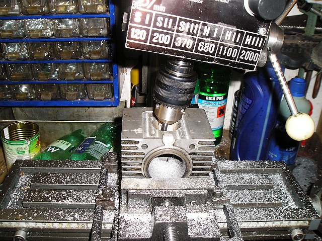

Dělat válce ručně trvá dlouho, proto jsem si musel pořídit malou frézku. Nástrojaři se radši nedívejte na fotky, kleštinky zatím nemam :lol: :lol:
