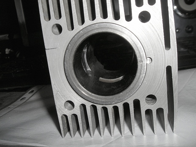

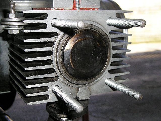

Na starým válci vyzkoušen jiný tvar spalovacího prostoru, spolu se změnou kompresního poměru se výrazně zlepšil výkon motoru.
Příspěvekod Dr.House » ned čer 24, 2012 20:57:57
Inspiraci na ten spalovací prostor si čerpal u stejskyho?

Příspěvekod Fajn-Tom » ned čer 24, 2012 22:43:49
ano, probíral jsem to se stejkym asi před měsícem a teď jsem měl konečně čas na vyzkoušení.
Příspěvekod bundes » úte čer 26, 2012 15:31:36
Čau, měl bych dotaz, jak se projeví snížení hlavy při jízdě? Poznám to i na sériovce?

Příspěvekod Fajn-Tom » úte čer 26, 2012 18:10:05
Záleží na jaký objem se hlava sníží. Zkoušel jsem na sériovku 207 dávat hlavu ze závodního motoru a sní babetta jela ještě hůř, protože objem hlavy byl moc malý. Při jízdě se to může projevit tak, že babetta pojede lépe v nízkých otáčkách. Žádný velký rozdíl to nebude, daleko větší vliv má například jiný tvar spalovacího prostoru a to i na sériovce

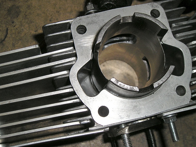

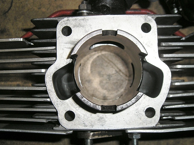

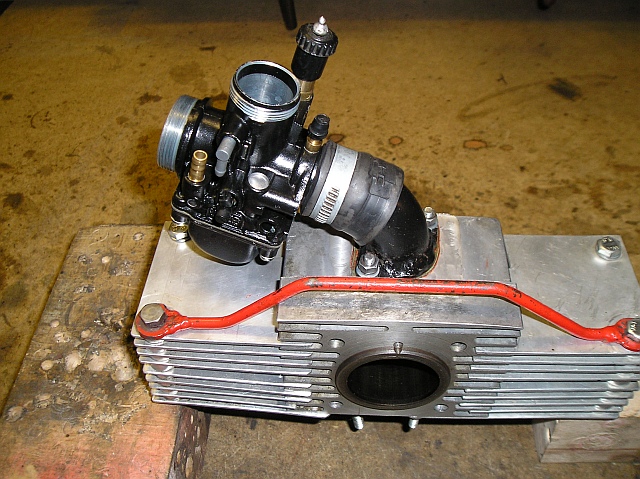

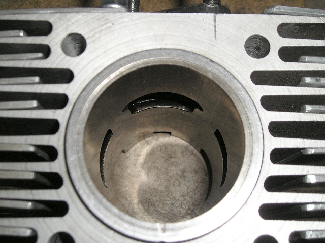

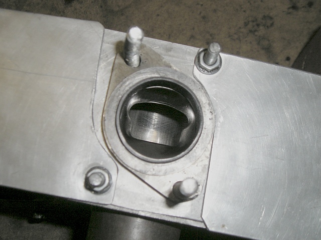

Příspěvekod Fajn-Tom » ned črc 01, 2012 13:34:39
Nový 2k válec už jezdí. Po krátkém zajetí můžu říc, že výkonově je na tom stejně jako klapkový 3k válec bez dodatečných úprav. Považuju to za dobrý výsledek vzhledem k tomu, že oproti 3k válci nemá klapku, třetí přepouštěcí kanál a dělený výfuk. Navíc ve válci jsou rezervy, které se budou ladit až na brzdě.

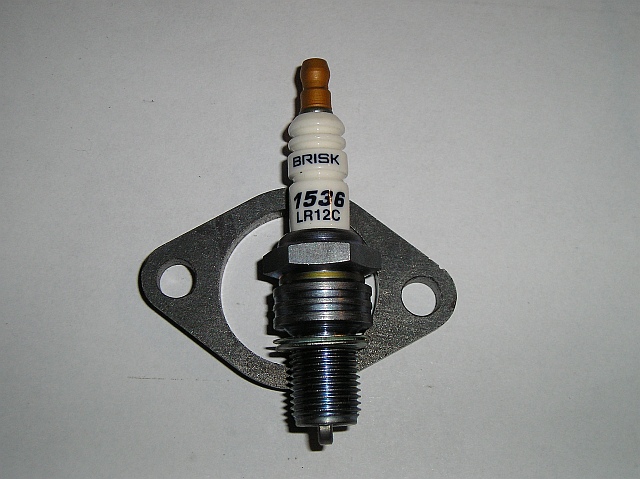

Příspěvekod Fajn-Tom » pát črc 20, 2012 21:38:04
Příprava na TT Veliš, studenější svíčka, změna časování sání, bohatší směs a vyměněn kroužek. Jako vždy jsem motorku složil ve večerních hodinách, takže jak to pojede se dozvím až zítra ve Veliši :D
