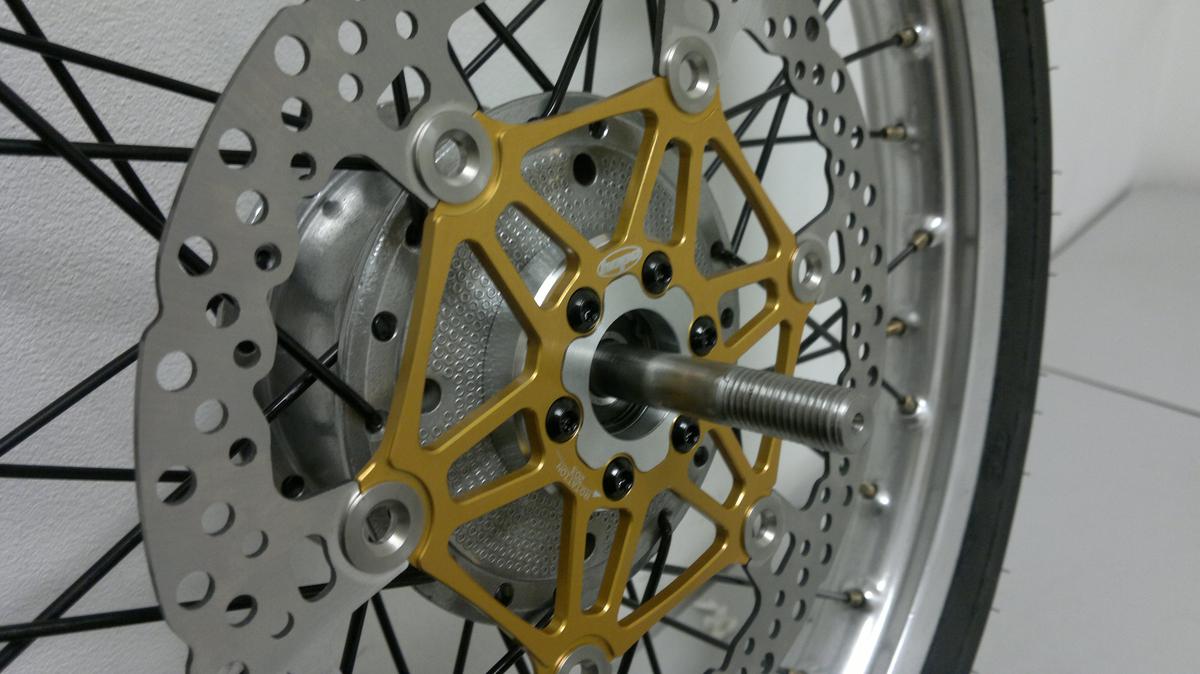

Příspěvekod Ondrero » pon říj 22, 2012 12:28:25
Koho zajímalo jak přidělám kotouč k bubnu,tak mám pár nových detailních fotek na Rajčeti.
Prácička to byla pohodová a myslím že nějakou pevnost to má.

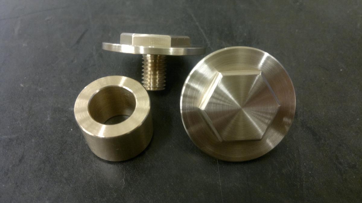

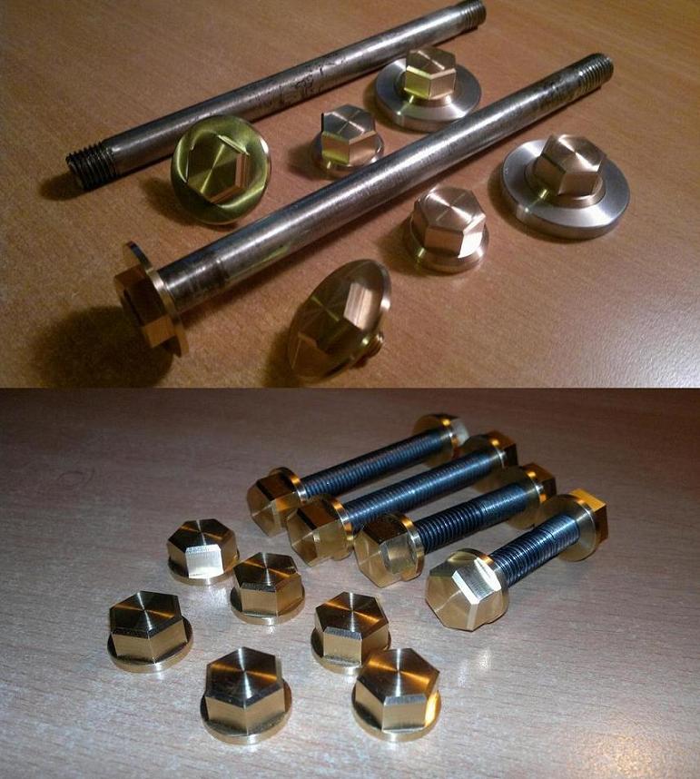

Příspěvekod Ondrero » sob říj 27, 2012 13:20:13
Trocha mosazných doplňků...

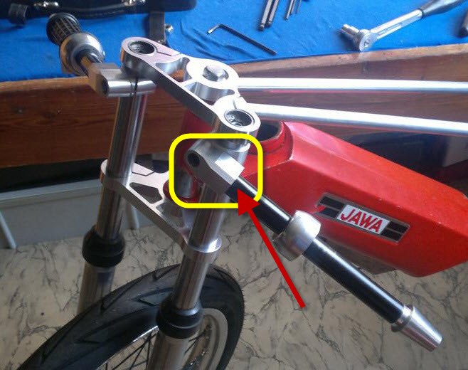

Příspěvekod PetrT30 » sob lis 03, 2012 21:05:10
mám dotaz.
Právě řeším řidítka a chci je podobně uchycené jako ty. Jen mi není jasný jak to máš uchycený do tý objímky. Na závit?
A nemáš strach, že se ty rukojetě protočí v tom šroubu u tý objímky, když se třeba při brzdění do toho pořádně opřeš?
Re: Stavba pro radost
Příspěvekod Ondrero » sob lis 03, 2012 21:52:21
Mám tam pořádnýho červíka co trčí asi půl mm...
A utaženo na krev.Aby se ten červ zakousl.
Zatěžkávací zkoušku už jsem zkoušel :D

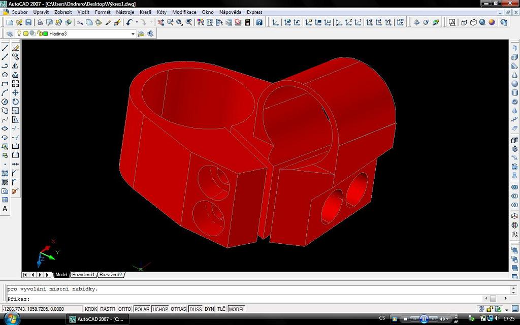

Příspěvekod Ondrero » sob lis 10, 2012 18:50:36
Tak řidítka musí projít předěláním...
EVO 1 stojí zaprd a ty řidítka když se protáčí dolů i když se pořádně utáhnou.
Takže musím udělat EVO 2 :D
Udělal jsem M8 červ co se zakousnul 2 mm hluboko.
Ale stejně se ten materiál vymačkal.
Páka je páka :D
držák řidítek.jpg (80.85 KiB) Zobrazeno 10850 krát

Příspěvekod ridchey » ned lis 11, 2012 11:16:46
no, a co misto noveho vyrobku dat po nastelovani uhlu riditek misto cervika šteft durch....?
stejne se nosna trubka pod cervikem promackne a jine nastelovani uz by bylo jen stejne jen o velky kus vedle....
