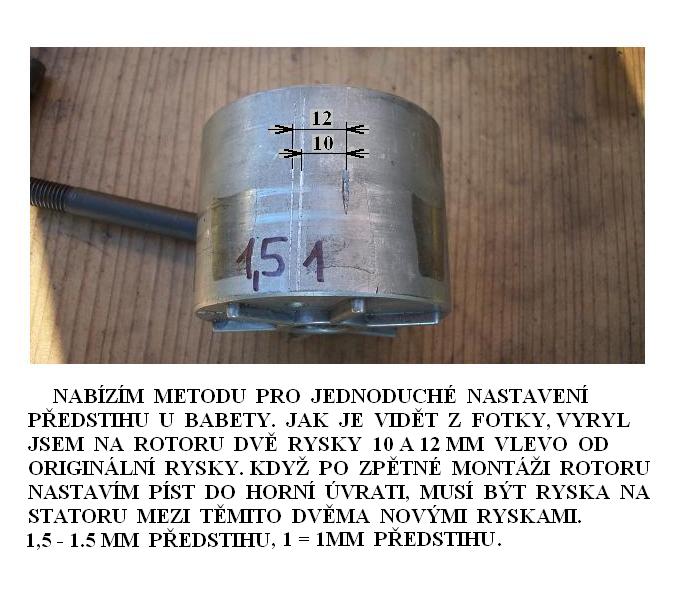

Příspěvekod tuningrob » čtv zář 12, 2013 21:03:12
ryska na rotoru je ta velká, předposlední fotka ta z hora, ty rysky z boku tam sou na dizajn :D
Teda ale jak vidím ten píst...kroužky vypadají nezapečené ale ta vydřená plocha mezi horním dnem pístu a kroužkem vypadá jakoby vydřeně. Co válec, nejsou tam rýhy ?
v příloze máš navod na předstih(je to z fora, ne moje bla bla autorské práva)

Dobře že jsi to nafotil. Záhada je tím vyřešena. Máš moc krátký šlapací řetěz. Přidej dva články a mělo by to být ok. Ještě než cokoli uděláš, tak zkus míru opotřebení hlavního řetězu. Chyť ho prsty vzadu na rozetě a zatáhni. Jestli půjde vytáhnout víc než do poloviny výšky zubu, tak je na vyhození. Rysku na rotoru jsi vyfotil správně na obr.č 12,13.
