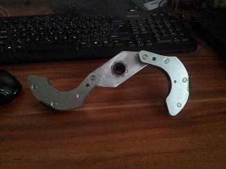

Příspěvekod shadow2410 » sob kvě 23, 2015 18:45:46
čelisti
nové čelisti z motomaxu
