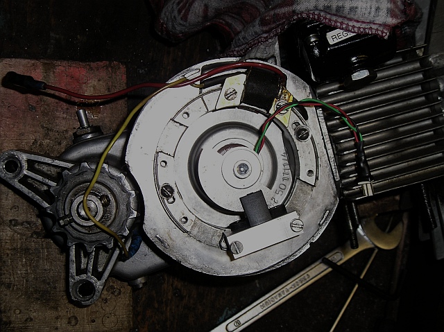

Neřikej že jdeš upavovat stinga? :D A co to máš za zapalování?
subrmi
Příspěvky: 89
Příspěvekod Fajn-Tom » úte črc 24, 2012 22:57:04
pro moje účeli zatím stačí válce 207, na tom sting válci jsem dělal lehčí úpravu na sériovku pro svižnější jízdu, jinačí verze tohoto http://www.twostroke.tode.cz/index.php?pc=cestovni
zapalování mam půjčené na zkoušku. Je to od firmy imfsoft

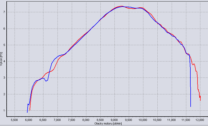

Příspěvekod Fajn-Tom » stř črc 25, 2012 14:42:50
Změna časování sacího kanálu 162°- 166°

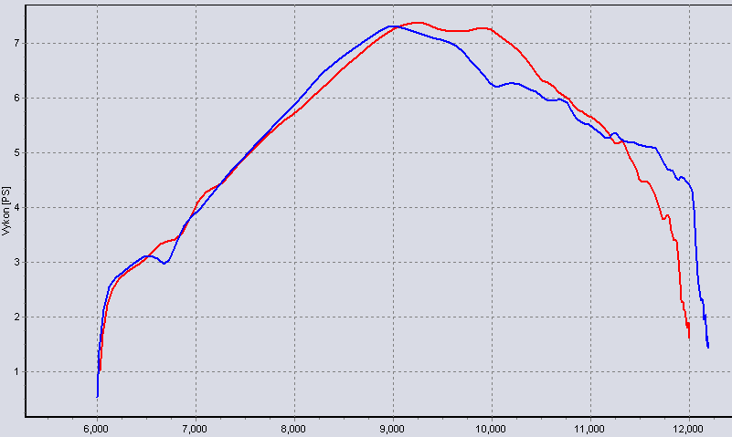

Změna výfuku
vyfuk hikone-04 2k1.PNG (16.25 KiB) Zobrazeno 16349 krát

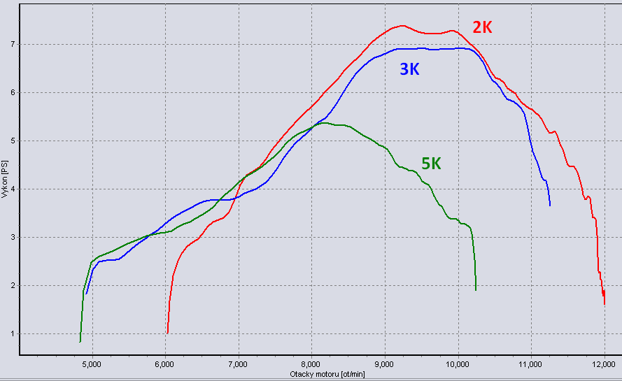

Porovnání 5,3 a 2 kanálovýho válce
5K 3K 2K.PNG (23.48 KiB) Zobrazeno 16349 krát
Zkoušel jsem porovnávat originál zapalování se zapalováním Imfsoft. S originálním byli dosažené maximální otáčky asi o 300 nižší.

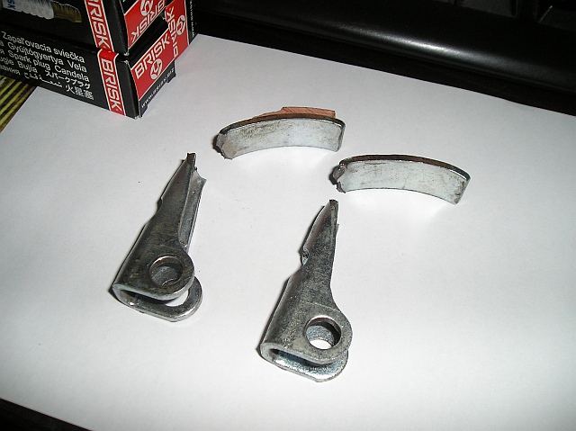

Větší výkon sebou přinesl další problémy.

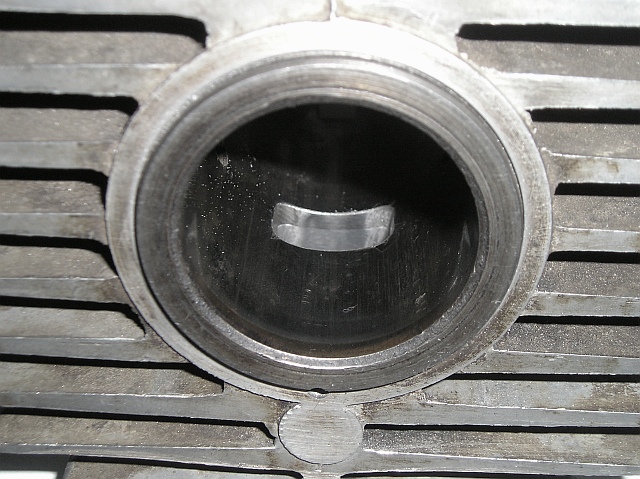

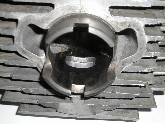

Příspěvekod Fajn-Tom » čtv črc 26, 2012 21:37:45

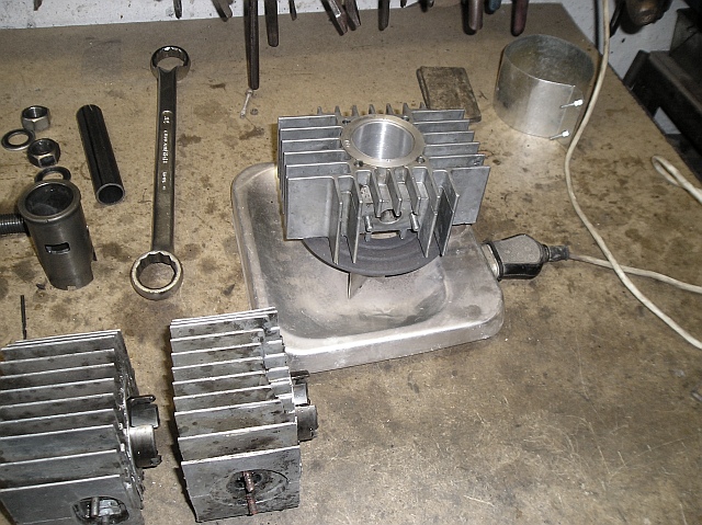

Zlepšení výkonu sériového motoru bez nutnosti úpravy hlavy a tvrdších pružinek. Ještě výbrus a pak se zjistí jestli touto úpravou projdou i další válce

Citujem: "Větší výkon sebou přinesl další problémy." Tom prosím ťa, veď z niečím takým si predsa musek počítať. Nie som ladič motorov, ani konštruktér, ale by som ti odporúčal použiť rozbehovú spojku z typu 228. Tá sa osvedčila aj pri väčších záťažových skúškach, len neskôr pre úsporu materialov bola použitá už v novších typoch 207 už tá plechová. Nedávno som získal dáke materiali z konštrukčnej a vývojárskej dieľne Pov. strojárný. Jedná sa tam o trecích materialoch, vplyvoch a aká zaťaženie znesú. Sú to dokumenty dlhoročného vývoja čisto z PS. Samozrejme pre lajka sú nepoužiteľné, alebo nezrozumiteľné, ale pre niekoho s takým odhodlaním ako si ty, by snáď poskytli dôležité informácie. Musím to ešte upraviť, hodim to na svoj archýv na google a potom ti dám na to cez SS link.
Příspěvekod Fajn-Tom » pát črc 27, 2012 15:56:31
Já jsem čekal, že spojka větší výkony nezvládne a chtěl jsem to nějak vyřešit dřív než se na tu hranici výkonu dostanu, jenže času na úpravu motoru mam teď velice málo. Tyto prásklé čelisti jsou taiwan, takže to na jejich zničení mělo velký podíl. Mam i čelisti české a ty zatím drží až na jednu u které upadlo obložení. Čelisti z typu 228 budou určitě lepší volba, už jsem na ně kdysi koukal, ale zatím jsem neměl čas abych je koupil a otestoval.
Na ty materiály z testování bych se rád podíval. Budu ti dost vděčný když sem pak hodíš link.
