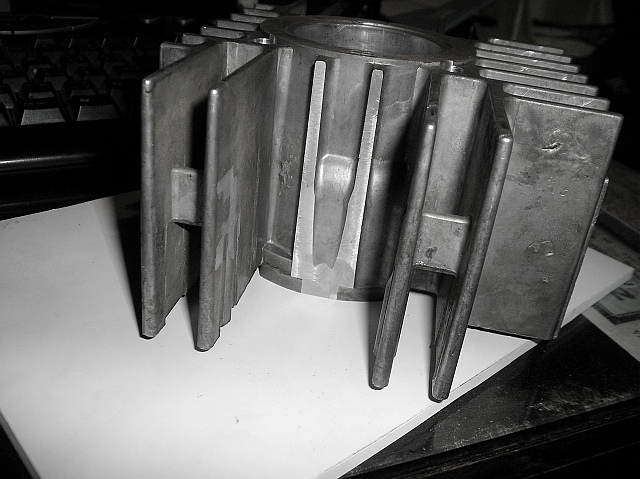

Příspěvekod Fajn-Tom » stř srp 22, 2012 22:34:38
Přípravy na příští rok
sting odfrezovany.jpg (136.18 KiB) Zobrazeno 16395 krát

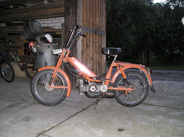

Příspěvekod Fajn-Tom » čtv srp 23, 2012 20:20:56
Po dlouhé době jsem si zprovoznil babettu na ježdění do práce. Na rovince mi to na radaru ukázalo 78km/h :lol:
babetta origo.jpg (195.13 KiB) Zobrazeno 16379 krát
