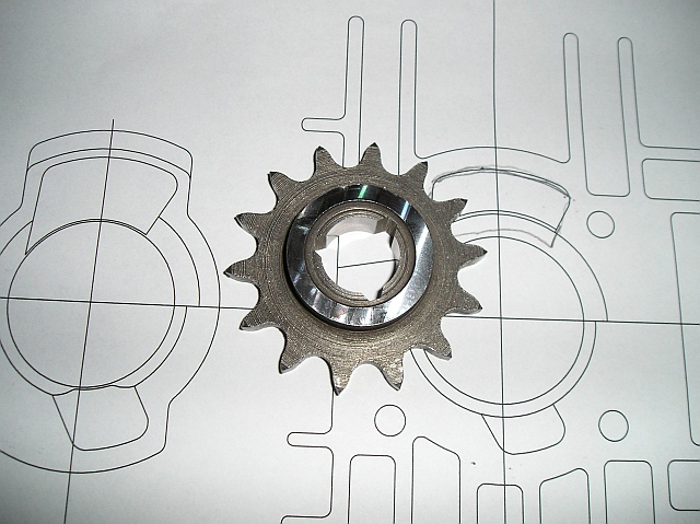

14 zubu pro babettu 207
Příspěvekod Dr.House » ned zář 02, 2012 18:28:17
A dostaneš to tam v pohodě nebo už musíš upilovat kousek toho karteru u zapalování ? když jsem dával 13z tak už mi přišlo že 14 bych tam nenacpal

Příspěvekod PetrT30 » ned zář 02, 2012 19:02:57
rozeta dobra, ale me vice zaujal ten veliky prepoustak co je na tom nakresu stinga pod rozetou :-)
Příspěvekod Fajn-Tom » ned zář 02, 2012 21:17:03
mam kousek karteru odfrézovanýho, jinak bych ho tam nedostal.
Ten sting je zatím pouze na papíře a i dlouho bude. Nejdřív se musí vypálit šablony, vyvařit válec a kartery, udělat novou vložku.... pak k tomu složit nový motor s laditelným zapalováním, jiný výfukový kolena, vyvážit kliku, udělat nový startování. No je toho hodně a tak se to roztočí až někdy příští rok

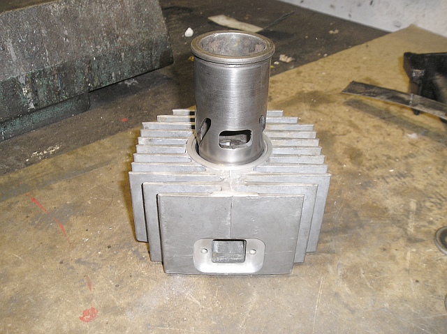

Příspěvekod Fajn-Tom » pon zář 03, 2012 23:55:47

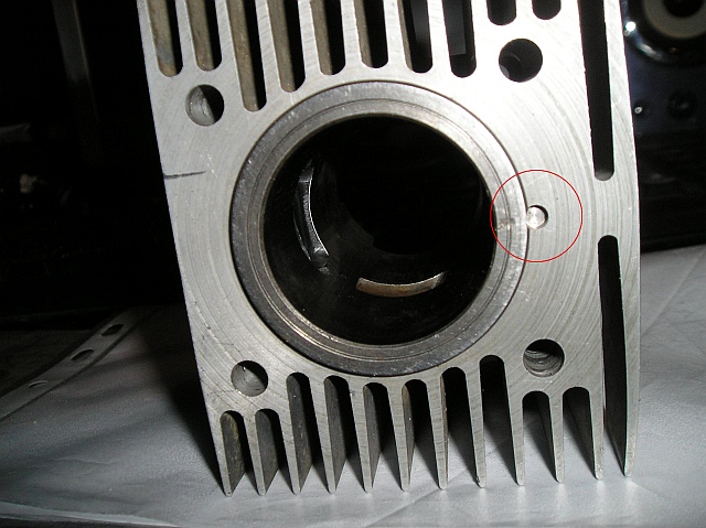

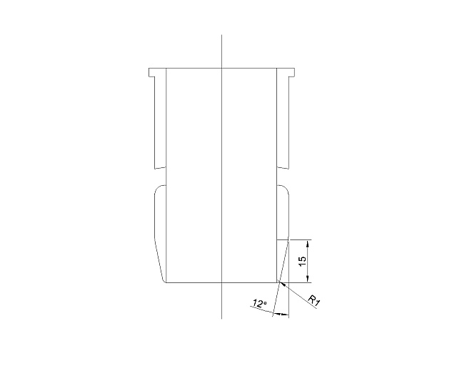

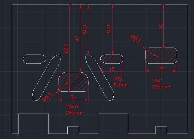

Rychlej návod výroby: Před roslisováním doporučuji válec svrtat s vložkou, jak vidíte na prvním obrázku, ulehčí to práci při vkládání vložky zpátky do válce. Po rozlisování vložky upravte náběhy přepouštěcích kanálů podle výkresu č.2. Oba přepouštěcí kanály zarovnejte na stejnou míru, pokud možno 34,9mm od hrany vložky. Poté do vložky vyfrézujte (vypilujte) kanály podle posledního výkresu. Boční hrany výfukového kanálu pod úhlem 5°, tak aby vnejší rozměr na vložce byl na každé straně o 0,5mm měnší než rozměr vnitřní. Před slisováním vložky s válcem projeďte vnitřek válce jemným smirkem a povrch vložky taky. Vložka pak půjde snáze usadit do válce.
Usazení vložky provedeme ohřátím válce na asi 130° a poté do ní vložku rukou vsuneme. (máte na to asi 3vteřiny, jinak poté už s vložkou nehnete). Poté slícujeme hliník ve válci s kanálama ve vložce a je hotovo.. :)
POZOR: rozměry na výkresu jsou v rozvinutém stavu vložky!!! Takže při frézování počítejte asi o 1mm menší
č.1
č.2
Vlozka cestovka.jpg (10.47 KiB) Zobrazeno 17583 krát

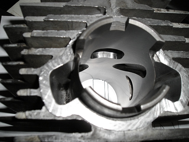

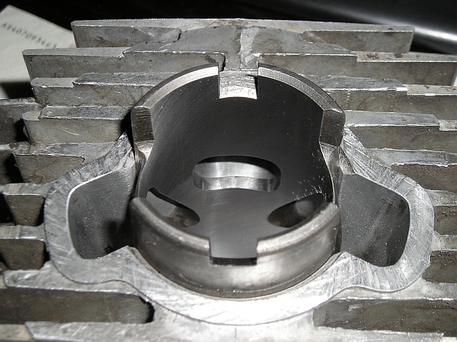

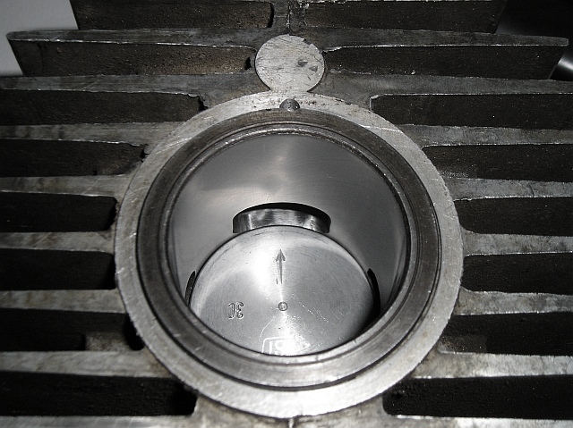

A takto vypadá výsledek
p55 3.jpg (169.09 KiB) Zobrazeno 17565 krát
p55 2.jpg (136.4 KiB) Zobrazeno 17565 krát
p55 1.jpg (159.98 KiB) Zobrazeno 17565 krát
