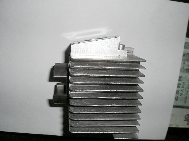

Příspěvekod Fajn-Tom » sob říj 06, 2012 17:45:47
Netřeba popisovat, u mě to je novinka, ale dost lidí to tu takhle už upravuje.
4k priruba.jpg (116.07 KiB) Zobrazeno 17452 krát
edit: válec na výbrusu, koleno ve výrobě, tak ještě přírubu a je hotovo
Příspěvekod PetrT30 » ned říj 07, 2012 9:51:47
Nějak mi to nedochází :roll: . To je příruba na klapku nebo jen mezikus na sací koleno?
Příspěvekod Fajn-Tom » ned říj 07, 2012 11:55:38
Sání je na druhé straně válce :wink: Je to skloněný výfukový kanál, stejně tak jako to má sériová babetta, jen já to mam trochu víc :lol: Hlavně jsem tím dosáhl plynulého přechodu z kanálu ve vložce na výfukové koleno a lepší vyústění pomocných okýnek do hlavního kanálu. A pak ještě jedna vychytávka. Snažil jsem se to udělat tak jak to jezdí závodní dvoutaktní motorky.

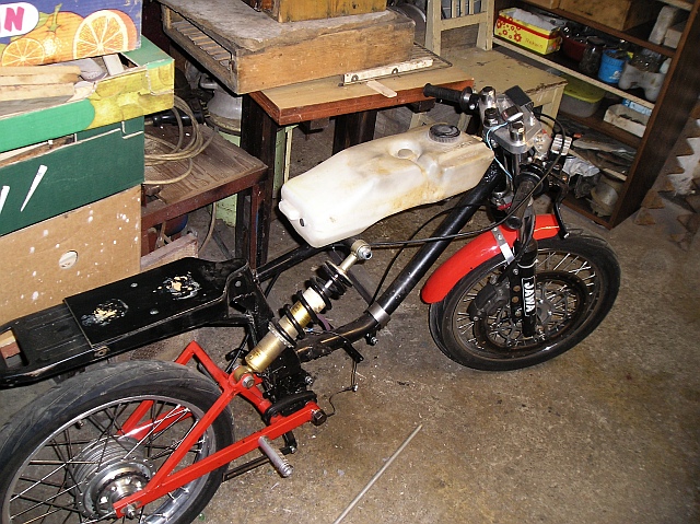

Příspěvekod Fajn-Tom » pon říj 08, 2012 20:05:17
Plastová nádrž s větším objemem, oproti plechové nádrži je to velká úspora váhy. A taky je průhledná, takže uvidím kolik mam ještě benzínu :D
Příspěvekod PetrT30 » pon říj 08, 2012 20:46:30
já teď taky bastlím nádrž :D
