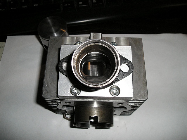

Příspěvekod PetrT30 » sob říj 13, 2012 8:27:00
Ty pomocný výfukový vedou tou přídavnou hliníkovou přírubou? Na fotce to není vidět.
Příspěvekod Fajn-Tom » sob říj 13, 2012 12:15:59
V hliníku je jen jeden výfukový kanál, rozděleny jsou pouze ve vložce

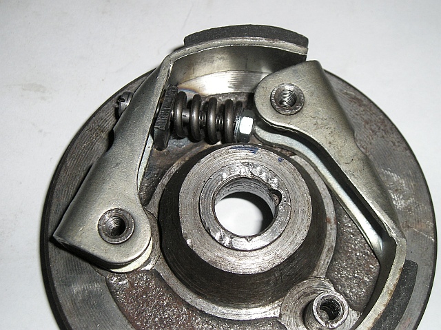

Snaha ještě více přitvrdit stávající spojky nedopadla dobře...
Příloha pruzinkastage.jpg je dlouhodobě nedostupná.
proto to chce změnu. Snadný nasazování průžinek, možnost nastavit libovolný rozjezdový otáčky a seřízení spínání každé čelisti na stejný otáčky. Zatím to je jen zkušební provedení na jednu sezónu, než vymyslím lepší řešení

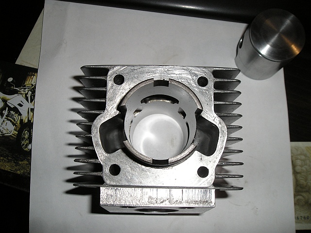

Příspěvekod Fajn-Tom » stř říj 17, 2012 19:48:01

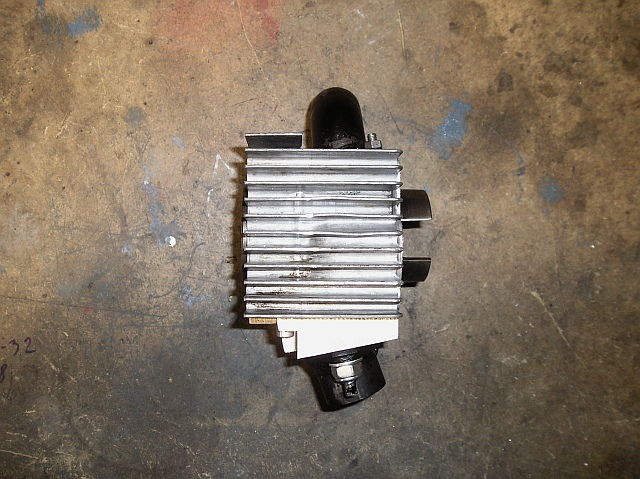

Na válci už mam najeto 35km takže už je skoro zaběhnutý. Zatím jsem nic neladil, nastavení karburátoru jsem použil z přechozího válce, délku kolene výfuku taky. Do mírnýho kopce se s krátkým převodem otáčky zastavili na 10200 ot/min což bylo 80km/h, v opačným směru na otáčkoměru bliklo 11000 ot/min a už jsem začal brzdit, přeci jen 86km/h na vyběhaný sériový podvozek je moc (bez helmy na rozbité silnici jsem se už začínal bát), musel jsem přitvrdit zadní tlumič, tak že jsem do něj dal železnou trubičku aby nepéroval :lol:
Příspěvekod Fajn-Tom » ned říj 21, 2012 19:13:18

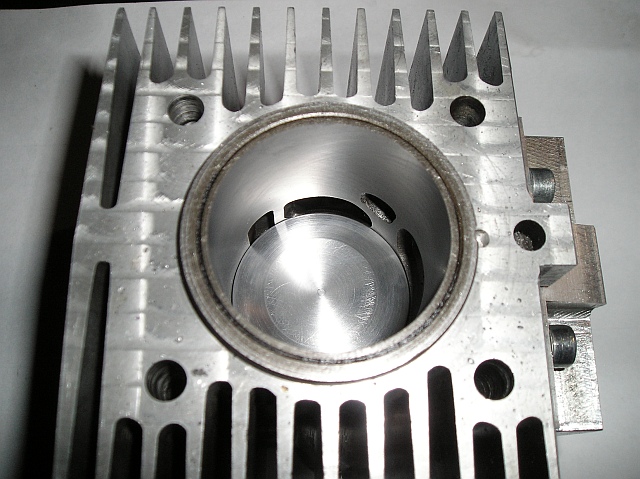

najeto dalších 20km takže už mam zabehnuto. Teď jen najíd tu zprávnou délku kolene a až bude čas, tak se půjde brzdit.
Zkusil jsem ještě víc načasovat sací kanál, ale jediný efekt byl že motor se do 7000 ot/min dusí a nejede. Pocitově je průběh výkonu podobný 2K válci (když jsou válce stejně časovaný, tak se to dalo čekat :lol: :lol: ), ale s větším maximálním výkonem

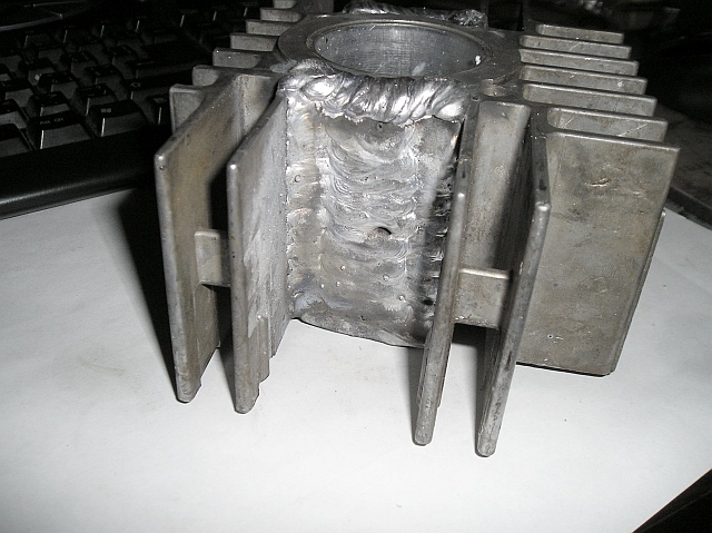

4 kanálový válec toho moc nenajezdil a je znovu rozlisovaný. Úpravou projdou přepouštěcí kanály

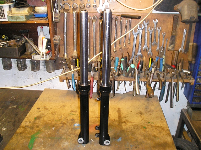

o 3cm zkráceny vidlice, bez soustruhu to jde huř ale podařilo se. Odstranil jsem výrobní nedostatky, dal nové o-kroužky a hustší olej. Vidlice začali chodit volně a dokonce i tlumit :lol:

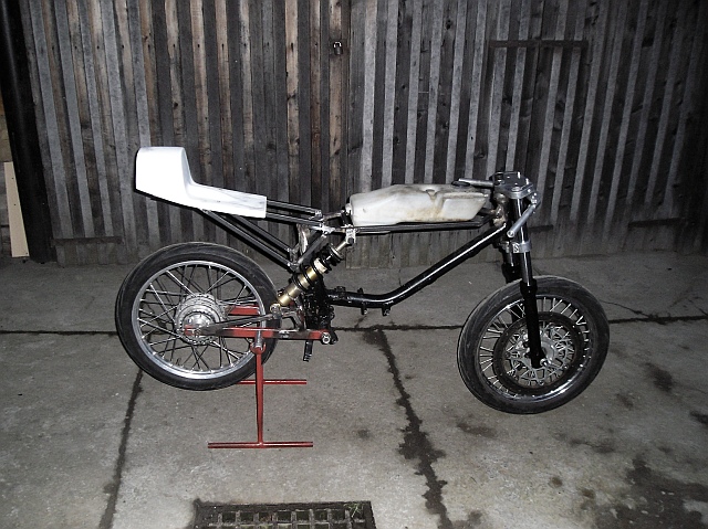

Rám zbaven zbytečností :D

Aby jste si nemysleli, že nic nedělám
Příspěvekod abo » ned lis 25, 2012 19:06:14
Ty vole, ten kotuc vpredu :D :wink:

Příspěvekod Fajn-Tom » ned lis 25, 2012 19:11:09
kotouč bude menší, jen ho musim vymodelovat na nový střed kola a nechat na laseru vypálit, ale to až později, nejdřív příjdou jiné brýle a dopasuju zbytek kapot
