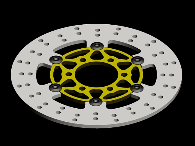

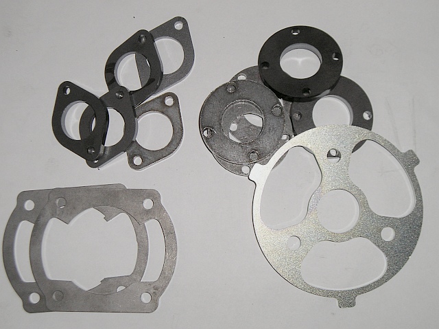

Model by byl hotov, už jen nechat vypálit

Příspěvekod Fajn-Tom » pát led 11, 2013 13:46:34
Moc toho teď nestíhám, předělával jsem uchycení kapot, svrtával plexi, začal jsem dělat na zapalování. Jinak teď čekám na šablony abych mohl dokončit válec, výpalek na nový startování, na kotouč, brýle, dural na novou nábu, kartery jsou u svářeče, do motoru příjde jiná klika na kterou budu čekat ještě tak dva měsíce.
Budu rád když do prvního závodu motorku zprovozním a do konce roku dodělám válec sting

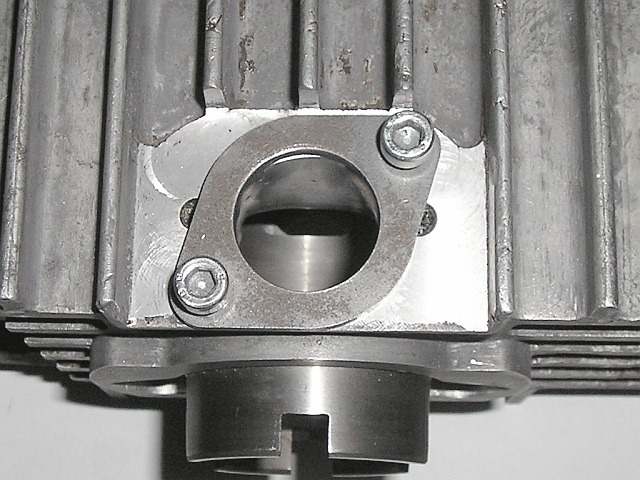

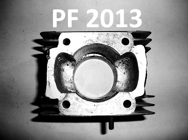

Aby jste si nemysleli, že nic nedělám :lol:
2k sting.jpg (115.99 KiB) Zobrazeno 16526 krát

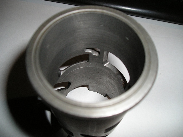

Příspěvekod DRN » sob led 26, 2013 16:04:43
sting, jak to s tim jede? používáš klapky? máš cca odhadnutou spotřebu a životnost motoru?

Příspěvekod Fajn-Tom » sob led 26, 2013 17:17:16
Jak jede nevim, já tenhle válec nebudu jezdit. Muj odhad je, že by to 100km/h mohlo jed. Spořeba se neřeší a životnost motoru asi jednu sezónu.
Klapky nepoužívám už na žádném válci.
Příspěvekod DRN » sob led 26, 2013 18:31:50
díky za info, s tou spotřebou jsem si to myslel, ale jen tak za zajmu
s tema klapkama docela prekvapuje

Příspěvekod Fajn-Tom » sob led 26, 2013 19:43:52
Nemam čas ani finance na to abych udělal motor s klapkou který bude fungovat lépe než symetrák. Podle mých zkušeností je při časování sání 155° motor použitelnej už od 6000 ot/min, což jsou pro závodní učeli nízké otáčky a nechá se vytáčet k 11000 ot/min, motor s tímto časováním chytne na poprvé a volnoběžné otáčky můžou být i pod 2000 ot/min. Co chtít víc?
Příspěvekod DRN » sob led 26, 2013 19:57:48
díky za vysvětlení, koumám to protože se mi doma jedny povalujkou, jestli to má cenu zkoušet na seriovej motor

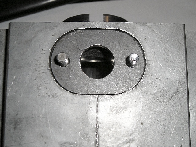

Příspěvekod PetrT30 » stř led 30, 2013 20:46:09
pěkný přepoušťáky :)
Příspěvekod Fajn-Tom » stř led 30, 2013 21:32:09
Velký výkon potřebuje velký přepoušťáky :lol: :lol:
