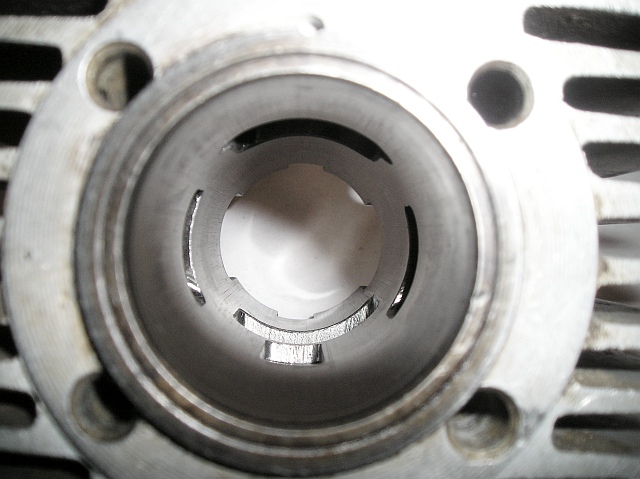

Příspěvekod Fajn-Tom » čtv led 31, 2013 23:14:52

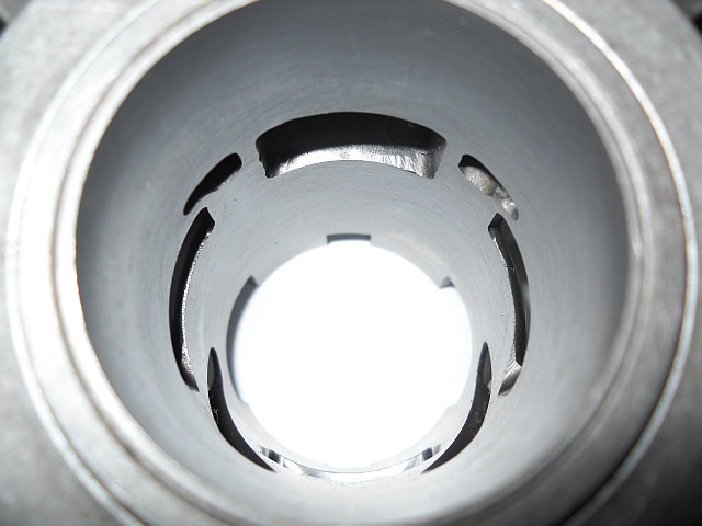

Potenciálem zatím nejvýkonější a taky z mého aktuálního pohledu nejhorší válec se blíží do finále.
4k nalisovanavlozka.jpg (122.36 KiB) Zobrazeno 18095 krát
Příspěvekod Fajn-Tom » úte úno 05, 2013 22:18:30
Ještě výbrus a vymyslet jak to uchladit :lol:

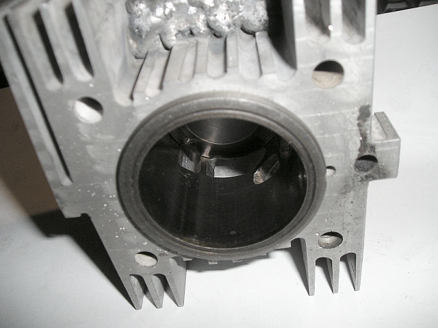

Další udělaný traktor, sice to néni babetta, ale je to další zkušenost která se pak dá využít na babettu (tříkanál přes píst)

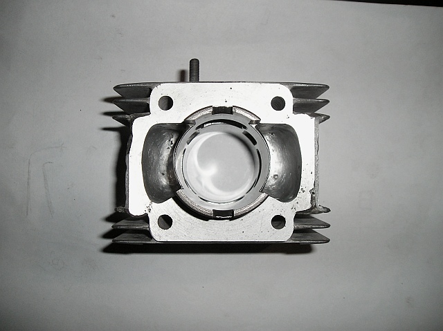

Příspěvekod Fajn-Tom » ned úno 17, 2013 18:21:11

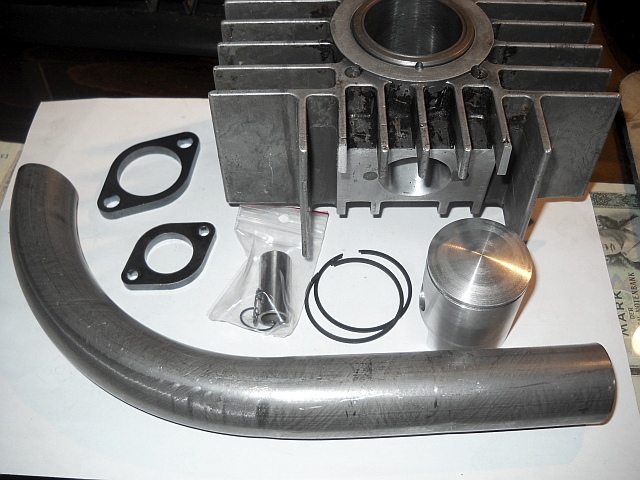

Dalo by se říc projekt 100km/h :lol: Pár změn a snad se mi to podaří dostat i do válce 210, ale to až bude čas
sting set.jpg (167.61 KiB) Zobrazeno 17995 krát

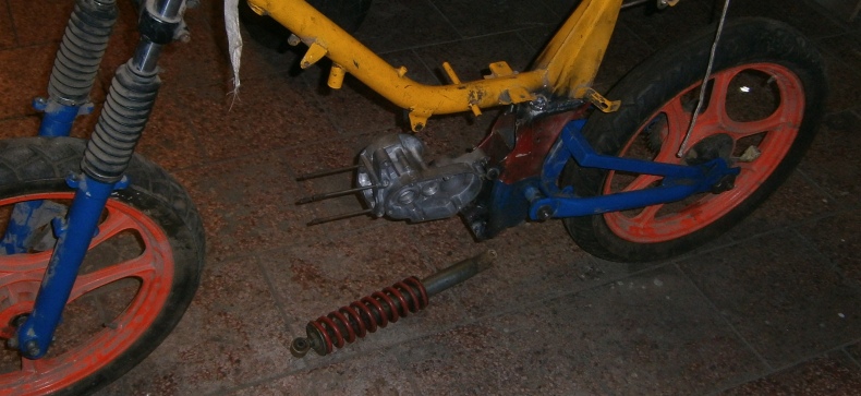

Příspěvekod Fajn-Tom » sob bře 02, 2013 12:55:08
Po delší době nějaké foto. Teď dělám důležitější věci než je babetta, takže pár měsíců tu asi nic novýho nepřibude, nebo jen občas
Příspěvekod PetrT30 » sob bře 02, 2013 13:50:38
Koukám, že to máš na straně spojky. Jak bude řešené to startování?
Už nad něčím smysluplným uvažuju několik týdnů, ale stále se nemůžu dokopat k něčemu co by fungovalo na 100%
....krásný brejle Obrázek Obrázek
Příspěvekod Fajn-Tom » sob bře 02, 2013 21:57:27
zablokováním spojky a pak škubnout se zadním kolem, fotka z jiného úhlu by napověděla víc. Mam i staré startování s řemenící, doplněné o zablokování spojky, ale je to složitější varianta
