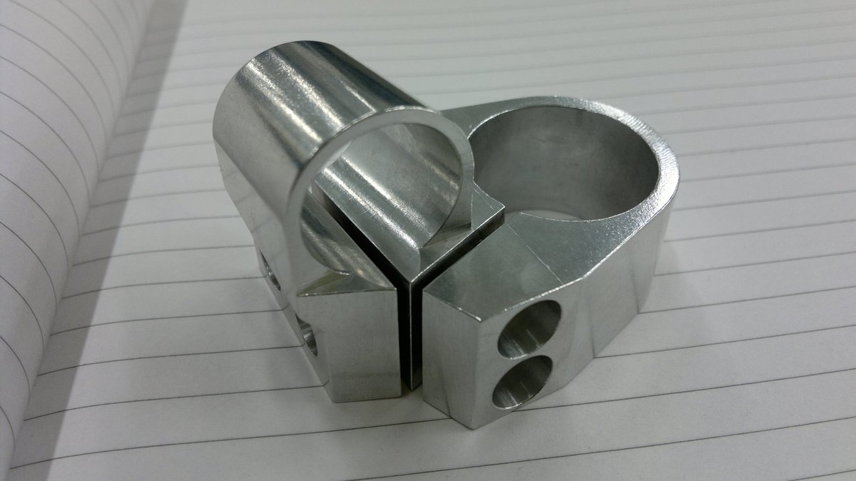

Příspěvekod Ondrero » ned lis 11, 2012 12:23:13
Tak ono to nejde o to že by to červ neudržel ,ale štvala mě vůle co je v tom šroubu.
Ty řidítka měly 2 mm vakl na konci.
No ale je to jedno.

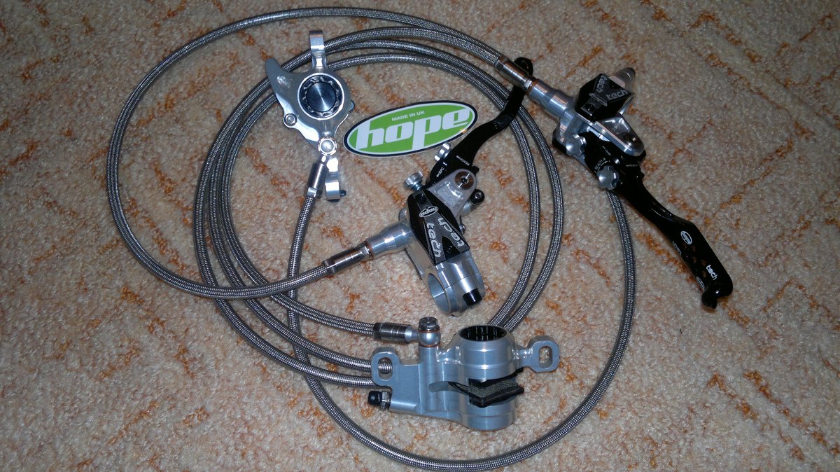

Příspěvekod Ondrero » pon lis 12, 2012 20:57:06
Je to domáááá
Kvalita jak blázen.
Ale je vidět že se s tím obráběním neserou.
Je to na pár místech jak po hrubování :D
Ale asi je to efektní záměr.

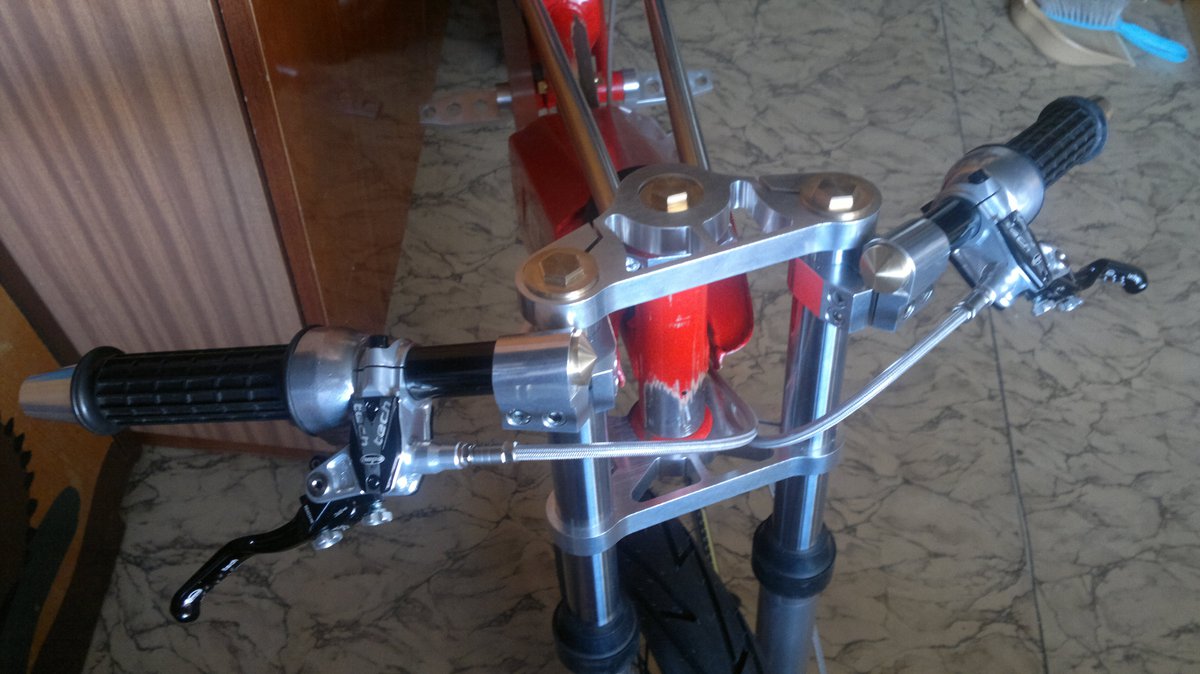

Příspěvekod abo » čtv lis 15, 2012 0:58:59
Ak sa smiem opýtať, ako si zabezpečil to, aby sa ti volant neotočil smerom dopredu?
abo
Příspěvky: 152
Bydliště: Košice
Re: Stavba pro radost
Příspěvekod Ondrero » čtv lis 15, 2012 8:20:41
Jako myslíš aby se říditka neprotočila kolem vidlice?
To je pevný jako blázen.
Ty 2 šrouby to hravě udrží...

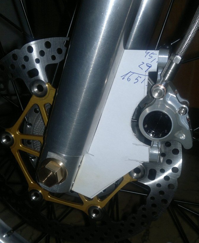

Příspěvekod Ondrero » pát lis 16, 2012 22:27:16
Papír model na adaptéry :D :D
http://ondrero.rajce.idnes.cz/Babetta-B ... Cafe_Racer
Blížím se pomalu do finále :D

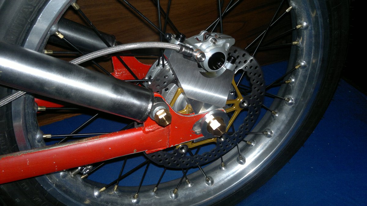

Příspěvekod Ondrero » čtv lis 22, 2012 2:50:13
Tak brzdy jsou na svém místě...
Držáky se musí ještě dodělávat.
Vyfrézovat odlehčovací kapsy a celkově je zkrášlit :D
Nicméně to brzdí pěkně a kotouče škrtají o destičky jen minimálně.
Byla to ale nechutná piplačka odladit aby vše na sebe bylo kolmé a v s ose.

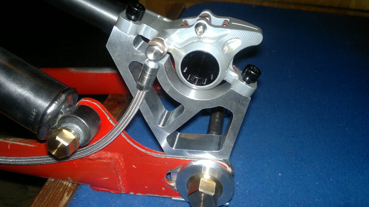

Příspěvekod Ondrero » pát lis 23, 2012 3:58:19
Odlehčení na zadním držáku...
Nemůžu se dočkat až bude nalakovaný rám.
To pak bude vypadat jinak.
A hlavně to chce fotky za denního světla.
Ten blesk na tom materiálu vytáhne všechny škrábance.
A vypadá to nepěkně oproti skutečnosti.
