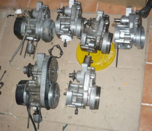

Příspěvekod avar » pon úno 28, 2011 4:11:51
Hale, nie je to celkom pravda. Odlahcenim sa neziska ani vykon, ani tocivy moment naviac. Takze ziadna sila navyse. Nevravim ze ziadna zmena. Ano, ochotnejsi prechod do otacok a mensia zotrvacnost motora.
A pokial si az tak zvedavy na moje skusenosti s upravami.... :D :D :D ....bez prehanania, motorov bolo asi viac nez si kedy videl pohromade, vratane specialov odlahcenych na zivotnost par sto kilakov. zial niekedy skolabovali predcasne.
momentalne takto caka aj zo sest babetackych na upravy, po ktorych chytia novy dych. a do jari mozno este nejaky pribudne.
0001 moto.jpg (66.26 KiB) Zobrazeno 18625 krát
Ale tie pretekat nebudu, takze ziadne extremne odlahcenia.
Inak drzim palce Fajn-Tomovi.
