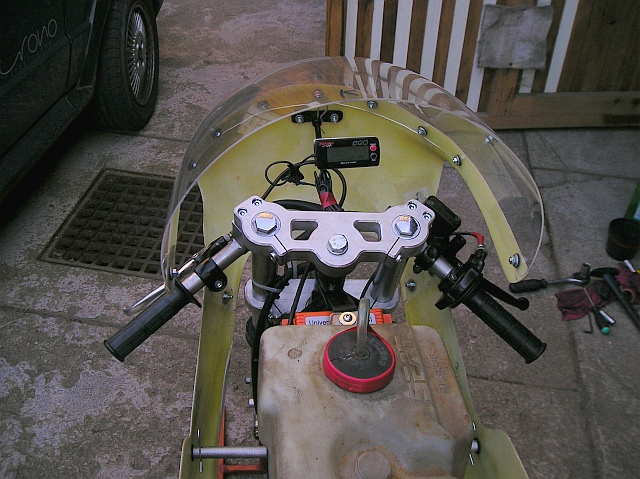

Příspěvekod Fajn-Tom » ned srp 04, 2013 9:36:00
Nahrubo složený abych zjistil co kde chce ještě předělat a upravit a že je toho dost
Příspěvekod DRN » ned srp 04, 2013 10:37:43
z čeho je ta přední kapota?

Příspěvekod Fajn-Tom » ned srp 04, 2013 10:57:46
replika z motocyklu Bohumila Staši

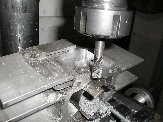

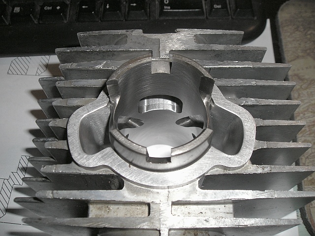

Tak jsem udělal pár uprav, které snad ještě pár otáček přidají
Docedací plocha sacího kanálu skloněná ve dvou rovinách
