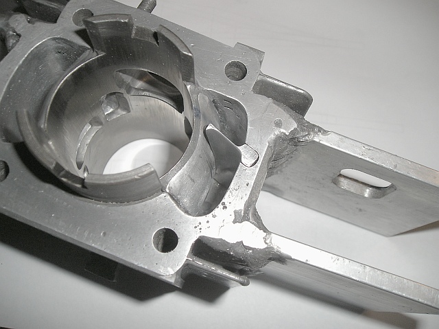

bude to zlepšovat vyplachování válce

Někteří vědí a pro ty ostatní je tu fotka :D

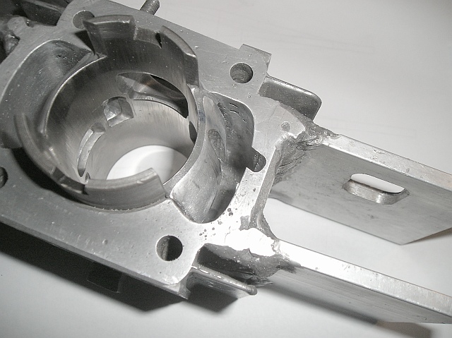

není to nic nového. Před 30 roky se to jezdilo na pionýrech.
Příspěvekod PetrT30 » ned zář 15, 2013 20:01:23
Ale člověk se učí celý život. Já před 30ti lety jezdil na tříkolce
Příspěvekod ridchey » ned zář 15, 2013 20:01:37
tyjo, a jak to tam uchytis?
Příspěvekod Fajn-Tom » ned zář 15, 2013 20:18:59
PetrT30 píše:Ale člověk se učí celý život. Já před 30ti lety jezdil na tříkolce
já před 19 :lol: :lol: červený stroj s bílíma kolama a koženým sedlem :lol:
ridchey - je to přilepený

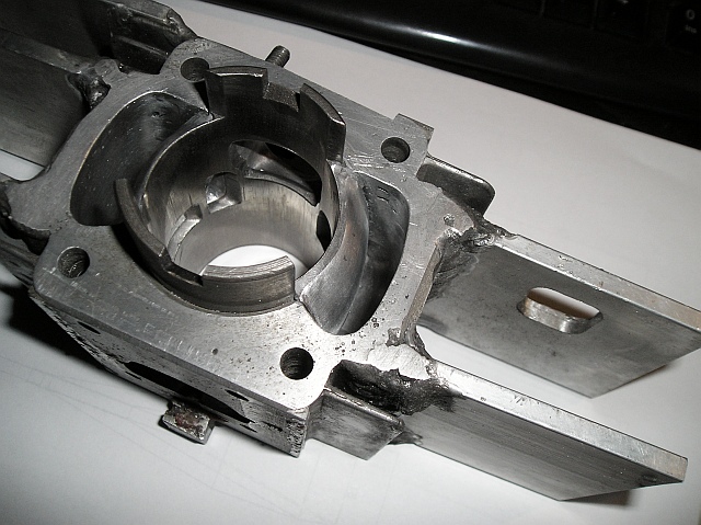

Příspěvekod Fajn-Tom » sob zář 21, 2013 20:55:25
nikdy to nekončí :x

predpokladam - aby smes neturbulovala v kanale - lepsi usmerneni do valce...?
Příspěvekod Fajn-Tom » ned zář 22, 2013 15:24:55

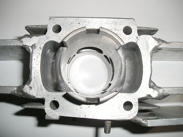

nevim co znamená neturbulovala. Široký kanál nedokáže správně nasměrovat proud směsi a pár mm přepážky ve vložce taky ne. Přepážkou jsem získal dva užší kanály
