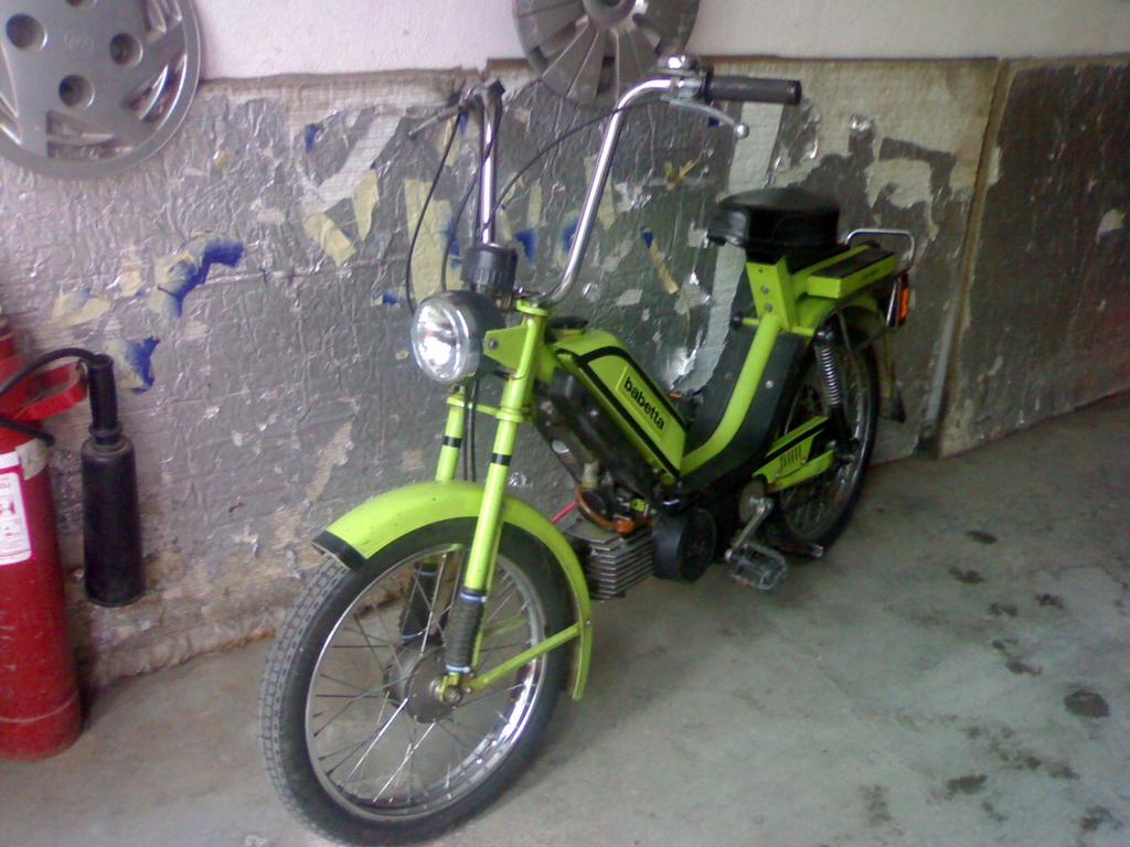

Příspěvekod Tommy » pon čer 28, 2010 7:42:12
Původně byla zelená.Sem se rozhodl ji dát novej kabát a vybral jsem si modrou,bez těch nálepek to bylo takový prázdný tak sem sehnal origo babetátsky nálepky nechtěl sem tam lepit všechno ale nakonec jo a nevypada to zle (Každej ma jinej vkus) No tak něco k motoru Snížená hlava, poladěnej karbec otevřenej filtr, svíčka 15,vyfuk.No k vyfuku koupil jsem ho z netu za 300 :D je celej pruchozí akorat na konci je kolem trubky omotaná vata trošku sem ho poupravil že sem zněho odřizl to koleno a udělal takovej trychtyř aby to sedlo na origo trubku pak sem udělal držák z pásoviny :D a na konec jsem to střikl černym tepelným sprejem, má to parádní zvouček ještě stým otevřeným filtrem to je paráda :) No líbícíse ksiltik :) není natým nic zvláštního prostě jsem vzal pasek nerez plechu ohnul jsem ho podle světla za řízl kraje a pak polepil imitací karbonu a nalepil silikonem nic viic. No kdybych na něco zapoměl tak se ptejte.!

Takhle vypadala
