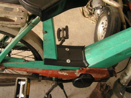

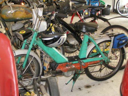

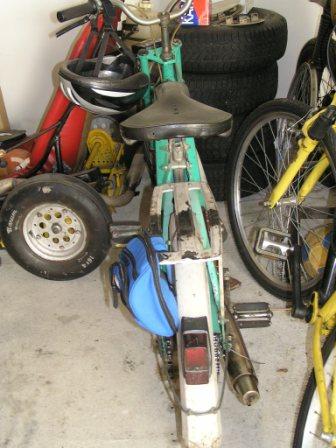

Vlastním babettu 228(spis muj otec,je mi teprve 14).Je to docela rarita.Zazila uz nekolik nehod.Kdyz se nani naburil ozraly strejda,nebo kdyz deda zlomil riditka.Havarie se lehce podepsali na vidlici a na nadrzi.Kdyz jsem na ni jel poprve(tak 11-12),nechtela chytnout,kurila,rvala a nemala tah.Sklicko od svetlometu poleptane sairajtem.Rozhodli jsme se ze ji trochu zrenovujem.Rozebrali jsme motor a:gufera totalne v prdeli,prakticky bez oleja,potreba vycistit startovaci a rozbehove celisti.A tak jsme objednavali(za moje prachy:)) gufera,tesneni na vyfuk(ten jsme vypalovali),rozetu s 39z,predni 12zubove kolco,vzadu novy plast(pneu),kryt horni pvc,silony do prednich tlumicu(zadni nema),sklo na svetlo,retez.Ted babetta startuje okamzite,nerve a nekuri s novou rozetou ji kopce nedelaj problem.

babetta 228.1973 najeto spoustu kilometru.od vyroby furt v provozu.nekolik oprav ma za sebou.
