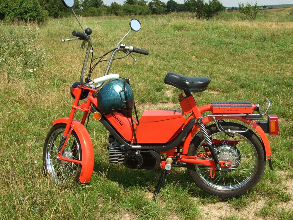

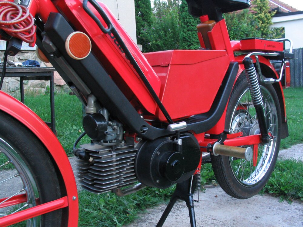

Příspěvekod mazby65 » pát srp 13, 2010 19:46:27
Když jsem ji před 15 roky na inzerát koupil, měla najeto 4500 km, dnes jsem završil 25 000 km.
Jezdím hlavně na delší výlety, 50 až 250 km za den. Jednou za rok vícedenní akci cca 300 až 800 km.
Proto jsem si Babettu postupně upravil k obrazu svému (i když oficiální technickou kontrolou - pokud
někdy bude povinná - by v tom případě asi neprošla).
Seznam provedených úprav:
1) Odstranění šlapadel a jejich nahrazení pevnými stupačkami, odstranění pomocného řetězu.

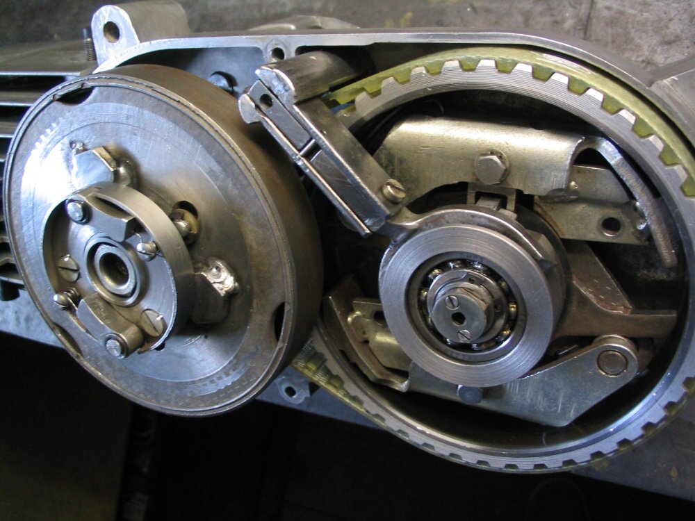

2) Vybavení motoru ručním startováním pomocí lanka.
3) Výstupní pastorek na převodovce nahrazen pastorkem s volnoběžkou (aby se při jízdě s kopce
nemusel držet motor pod plynem), počet zubů zvýšen na 16.

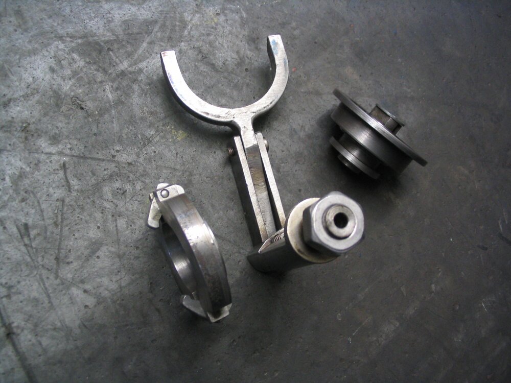

4) Zrušení automatického řazení - ovládání řadicích třecích čelistí jsem vyvedl na páčku, která se ovládá
patou levé nohy. Stiskem páky se zařadí 1. stupeň, jejím uvolněním pak 2. stupeň.
5) Rukojeť plynu jsem rozdělil na 2 části - pevnou a otočnou. Dlaň spojuje obě části, takže při jízdě
přes nerovnosti nedochází ke kolísání otáček motoru.

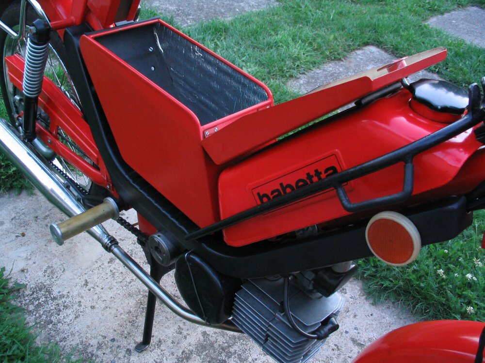

6) Z plechu a kulatiny jsem svařil uzamykatelnou bednu. Je přišroubovaná přes konzolky na rám,
zevnitř vylepená gumou a měkkým potahem a je deštivzdorná.
7) Integrovaný držák přilby. Uzamkne se současně se zamknutím řízení.
8) Držák na pikslu s olejem do motoru - pod sedadlem.
9) Cyklocomputer místo původního tachometru
10) Přední halogenová žárovka 12V/20W místo původní. Cívky alternátoru jsou původní, zmenšením
proudového odběru žárovek se napětí samo zvýší, a to tak, že je lze i stabilizovat regulátorem.
Žárovku výhledově nahradím LED SSC P7.
11) Vyvedení odfuku z převodovky mimo dosah motoru - sníží se znečistění povrchu motoru.
12) Dětská trumpetka místo trapného zvonku na kolo.
13) Vzadu držák na skládací koloběžku. Při výhledu na delší pěší tůru si ji s sebou někdy vezu.
Při jízdě "kochací" rychlostí 30 až 35 km/h má spotřebu 1,5 l/100 km, při 40 až 45 km/h pak
1,8 l.
Max. rychlost, kterou jí dovolím, je 60 km/h - ale to jenom zcela výjimečně někdy při jízdě po Brně,
aby mě nesmetla předjíždějící auta.
Pokud bude zájem, přidám detailnější fotky.

Re: B 210 r.v. 1986
Příspěvekod Angelo » pát srp 13, 2010 22:23:06
Zdar, vítej ve fóru, máš paradní Babettu, je vidět, že jsi si s ní vyhrál. Moc se mi líbí ten odpojovač motoru při jízdě z kopce a na tu manuální převodovku fakt čumim. Určitě sem přidej ještě nějaké to detailnější foto. Dávám za 1*

Pěkné úpravy Mazby! Tu volnoběžku bych hned koupil, já se soustruhem neumím :-(
Mám pocit že u tebe je volnoběžka nutností, bez ní by ten řadící mechanizmus byl při brzdění motorem asi nadměrně namáhán?

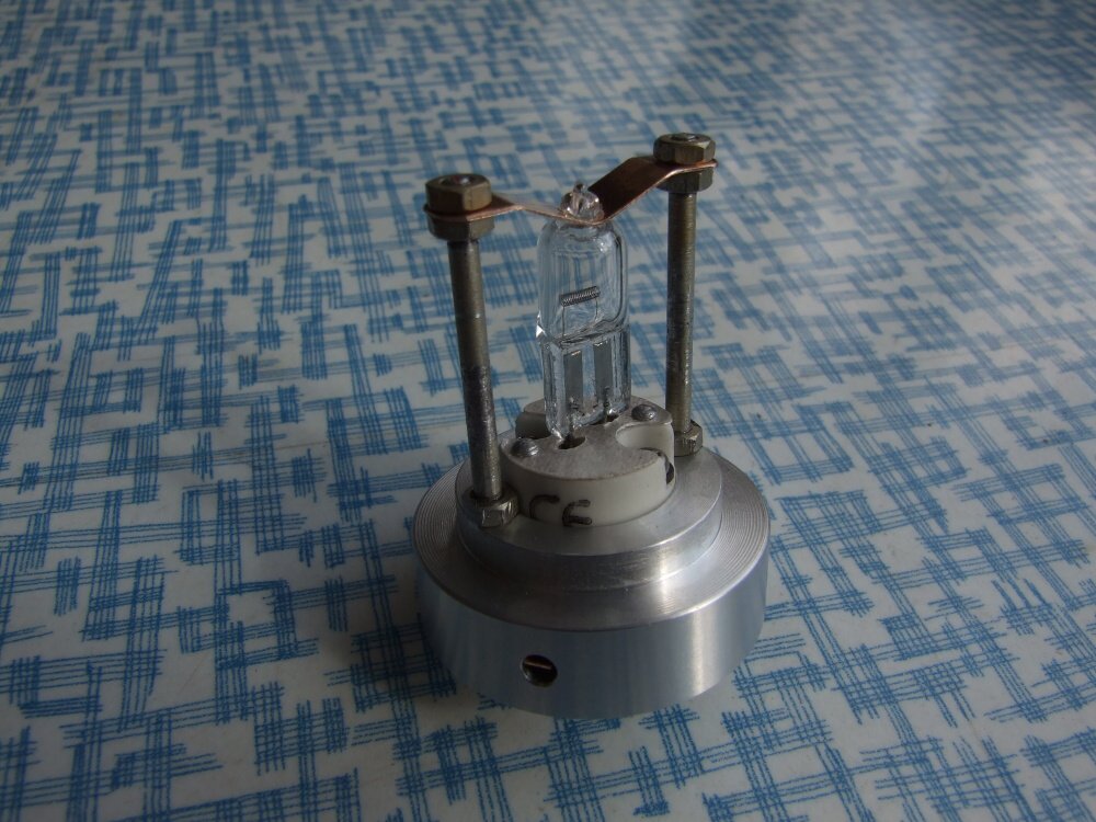

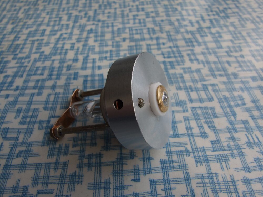

Nožičkovou halogenku 20W mám na babettě taky, jak ji fixuješ proti vypadnutí? Já na ní mám drátěný košíček.
A spojka pro ruční startér vypadá zvláštně, jedna západka nahoře, druhá dole, to je asi jen teď, v demontovaném stavu?

Příspěvekod mazby65 » sob srp 14, 2010 19:18:12
Zdravím,
napřed byla volnoběžka (kvůli snížení spotřeby) a až potom nožní řazení, protože se mě nelíbila
nestabilita nastavení automatiky. Mechanismus řazení je stejný jako byl původně, jenom jsou
otočeny pružiny, takže v klidu jsou čelisti v záběru. Pokud chci zařadit 1. stupeň, pomocí vidličky
se přes pomocné ložisko a svěrací páčky obě čelisti stáhnou k sobě a přestanou zabírat do bubnu.
Západka pro startování je funkční jen jedna - v klidu zapadá do ozubu na cívce startovacího
lanka, po rozběhnutí motoru se odstředivou silou vypne. Při zastavení motoru se klikový hřídel
někdy pootočí o dost velký úhel zpět a při použití 2 západek do jedné z nich narazil. Proto jsem
druhou západku vyřadil z činnosti a slouží teď jen jako vyvažovací.
SSC P7 už mám, ale chtěl bych použít stávající reflektor, aby to nebudilo zbytečně pozornost při
případné silniční kontrole.

Příspěvekod Angelo » sob srp 14, 2010 20:21:49
Mě pořád nedochází, jak jí startuješ? Kicpáku nemáš, šlapky nemáš, to jí musíš roztlačit?
Re: B 210 r.v. 1986
Příspěvekod PetrT30 » sob srp 14, 2010 20:38:58
...jako motorovku :D
download/file.php?id=536
Re: B 210 r.v. 1986
Příspěvekod Angelo » sob srp 14, 2010 22:26:19
Jo tak, už jsem pochopil. Já jsem si toho nevšiml.

Příspěvekod Mitch72 » ned srp 15, 2010 14:39:11
Super ta skříňka.Máš nějáký plánek na její výrobu?
Babetta 207
Mitch72
Příspěvky: 178
Bydliště: Uherský Brod
Re: B 210 r.v. 1986
Příspěvekod mazby65 » ned srp 15, 2010 21:29:45
To už je dobrých 12 let, vznikla bez plánku. Tak snad podle fotek.

Příspěvekod butan » pon srp 23, 2010 12:12:29
mazby65 píše: jenom jsou otočeny pružiny, takže v klidu jsou čelisti v záběru.
Tomu nerozumím, řadící spojka žádné pružiny nemá? Pracuje jen s odstředivou silou, a proti je sílá odvozená od momentu zadního kola. No na fotce to není moc zřetelné, nenáš obráceně regulační unašeč?
Dík za fotky, chválím držák halogenky. Ostatní taky, ale tuhle fotku jsem si vlastně objednal :D
A kde máš vlákno žárovky oproti ohnisku paraboly, před ním ve směru jízdy? A clonku v reflektoru jsi nechal, nebo vyhodil?
Re: B 210 r.v. 1986
Příspěvekod mazby65 » ned srp 29, 2010 20:14:36
Spojka má pružiny, ale opačně - trvale dotlačují čelisti k bubnu.
Teprve při potřebě zařazení 1. stupně se pomocí dodatečně udělaného vypínání
oddálí od bubnu.
Regulační unašeč je opačně - trvale tlačí na čepy čelistí.
Vlákno je v takové poloze, aby osvětlená plocha vypadala "přiměřeně".
Clonku jsem vyhodil - jezdím hlavně ve dne a potřebuji být viděn.
