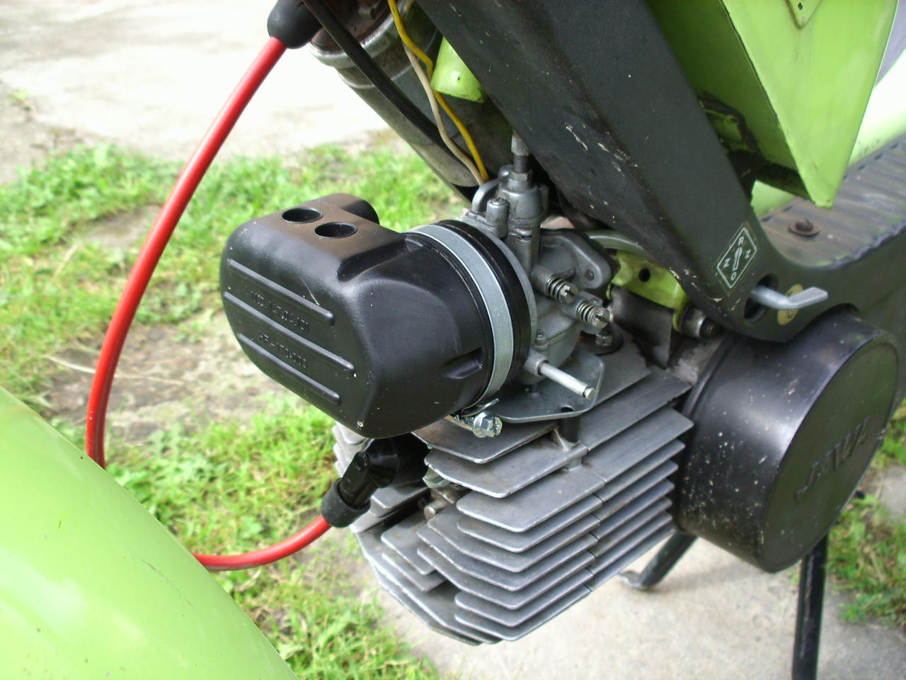

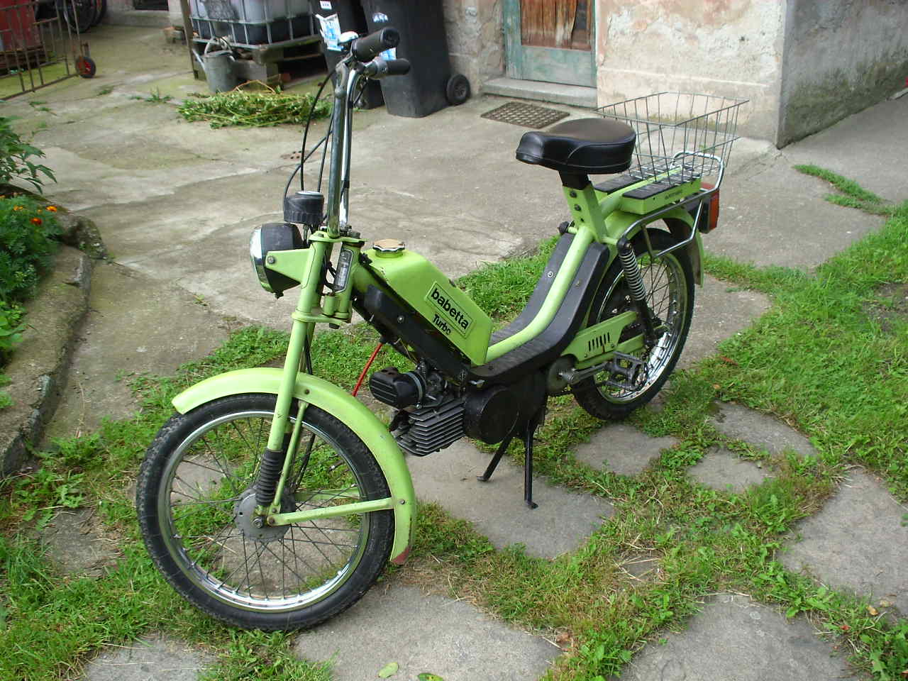

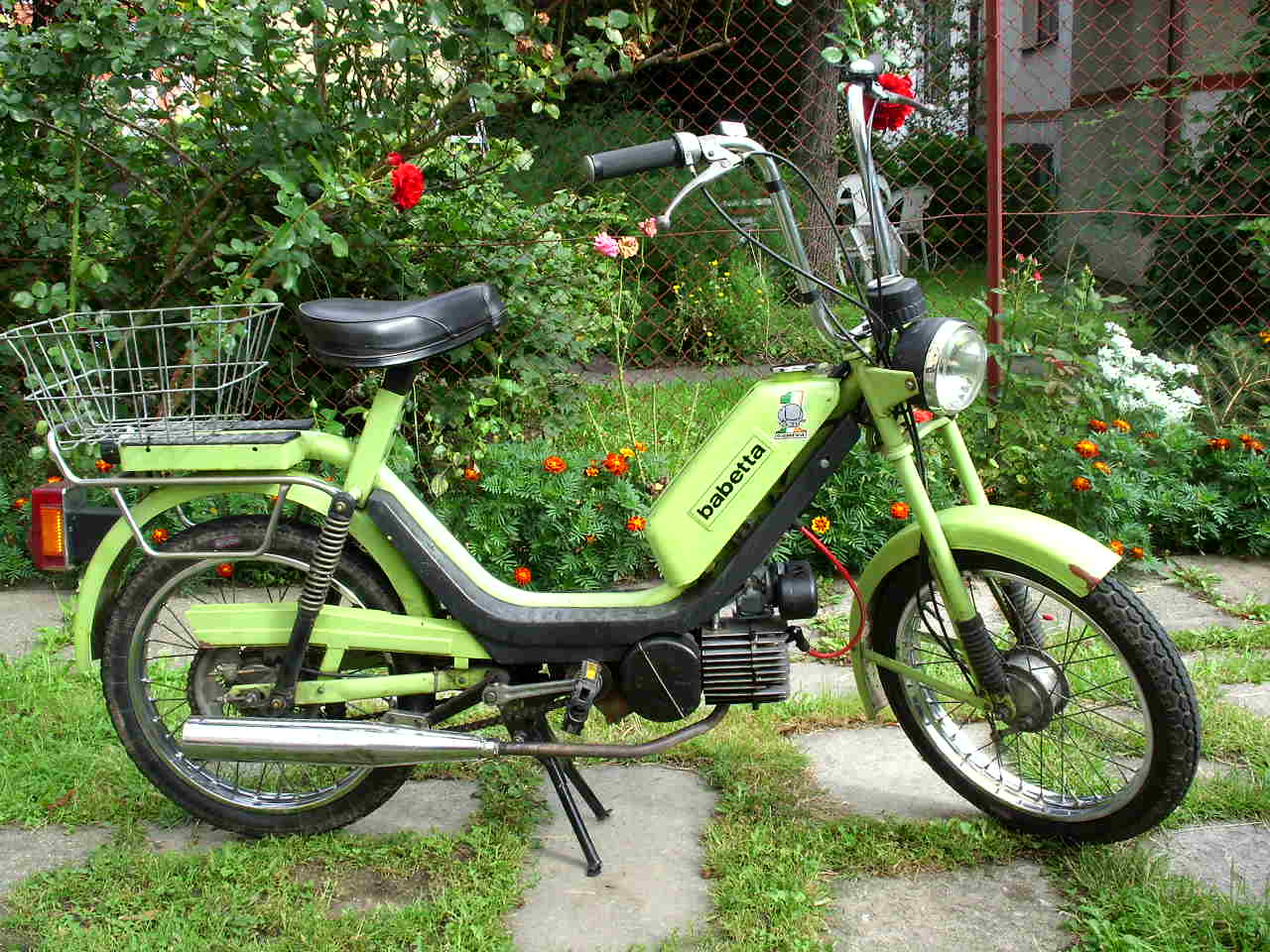

Můj stroj je standartní 210, název "TURBO" získala podle nálepky na nádrži, která zůstala po původním majiteli. Je to rok výroby 1986. Když jsem jí v červnu kupoval měla najeto 9500km teď má bez mála 10000. Jelikož tři roky stála a nejela, tak jsem jí musel komplet vyčistit, svíčka, gufera, tiristor, zaaplovací pól, pístní kroužky, trysky a ještě nějaké drobnosti. Úpravy:koleno výfuku a sání na karburátor Dell Orto. Do budoucna plánuju cyklocomputer Sigma Sport Speedmaster 5000 (už je na cestě ke mě) a možná změna převodu z 13/51 na 13/49 nebo 13/47 jezdím dost kopce takže jen lehká úprava. Po rovině udělá 50 km/h z kopce 55 km/h při spotřebě pod 1,5 litru.

Tu samou barvu mela i moja :) byla by dvojce kdybych ju neprelakoval :lol: to sani je mazec :shock:

Ještě nějaký lepší košík a bude to lepší

Tohle není sání dell-orto, to vypadá jinak. mně to připadá jako to co má martin110r, tedy nějaká modernizace Jikovu.

Tak zas něco nového, já mám v krabici dell-orto s úplně jiným sáním.

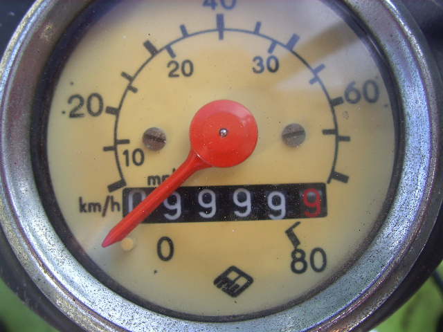

Velké výročí. 10000Km

Tak to je pěkný za jak dlouho si to najezdil a cos všechno měnil

Koupil jsem jí v červnu, takže za dva měsíce cca 500km. Je tam hafo nových věcí: Pístní krouřky, gufera na klice, svíčka, tiristor, zapalovací pól, trysky v karburátoru. Nejdůležitější bylo vyprat karburátor v octu a nové trysky od té doby letí jak vítr.

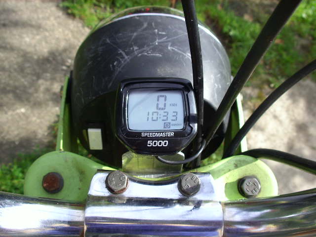

A k výročí jsem si nadělili ještě cyklocomputer. Když jsem ho namontoval bez úprav tak se mi nuloval, ale stačilo namontovat odrušenou svíčku NR17C a jde v pohodě.

jakou mas nastavenou velikost kola ? dik

měřil jsem to na chodníku a vyšlo mi 1633mm a mám gumu 2.25x16
