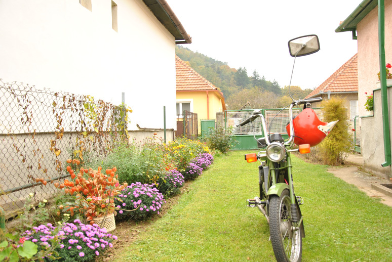

Pěkná barva a fajn plány držím palce :wink: a doporučil bych odlehčit rozběhový spojkový buben a zkrátit pružiny to ti na rozjezdu pomuže :)

bože to spätné :D :D plocha dva metre štvorcové - vtom musíš ozaj vidieť všetko :D :D

kubo HC píše:bože to spätné :D :D plocha dva metre štvorcové - vtom musíš ozaj vidieť všetko :D :D
Hadaj z coho to je? :D :D

Příspěvekod avar » stř bře 16, 2011 19:06:40
Fasáda pekná, kvety rozkvitnuté, trávnik pokosený.... Škoda že z tej babetty poriadne vidno len prilbu, blinkre a zrkadlo hádam ešte zo staručkej 1203ky.

Příspěvekod kubo HC » stř bře 16, 2011 22:01:51
súhlasim z avarom musíš to poriadne pofoťiť potom môžem vychvalovať :D

Příspěvekod heslar » stř bře 16, 2011 23:54:34
Panove to je umelecka fotografia a nie technicka fotka.... :D ked sa budem venovat technike zadelim technicke fotky ale taktona zaciatok sa mi hodila umelecka... "dočkaj času jak hus klasu"

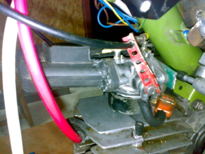

Po vymene karburatoru za klapkovy, uchyteny este na povodnej prirube sa vykon tak zvysil ze ani neplanujem robit novu prirubu.... mam co robit aby som sa na nej udrzal.... : :twisted:

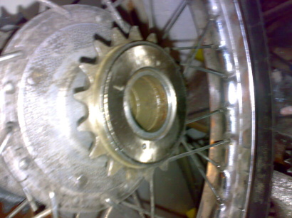

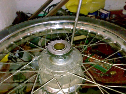

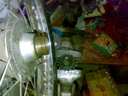

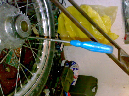

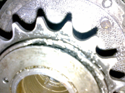

Takze vymienal som volnobezku (cvrcka). Poviem vam robota ktoru by som uz nechcel v zivote opakovat. Pilit som to nechcel lebo som sa bal ze poskodim zavit. Takze som to pekne rozsekal. Chcel som to hned upnut do zveraka ale potom mi doplo ze takto to nepojde lebo mi to presmykuje. Tak som si povedal ze to musim uchytit za nieco co je na cvrckovi pevnejsie. A tak som zacal do neho sekat, az som sa dosekal na hlavnu kostru, ktoru som uz neskorej upol do zveraka a odsroboval.
heslar
Příspěvky: 368
Bydliště: Topolčany
Re: HESLAROVA BABETA 210

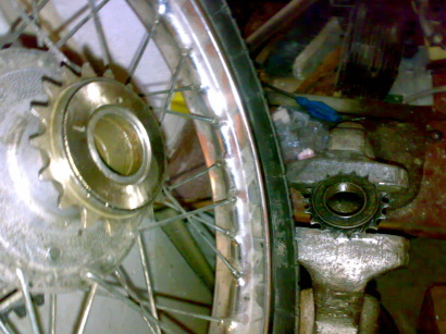

Příspěvekod heslar » pon dub 04, 2011 9:09:42
Zhodena stara volnobezka, a nahodena nova.

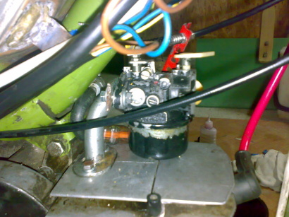

Příspěvekod heslar » pon dub 04, 2011 9:27:32
Po tom co som sa stval zo starym karburatorom som sa rozhodol necakat na novu prirubu a tohto talianskeho klapkoveho krasavca som pripevnil na staru prirubu. Ide to teraz ako diabol :twisted: (ale aj ta spotreba)

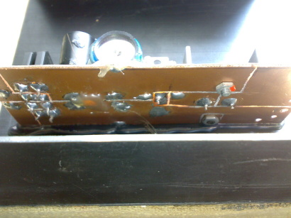

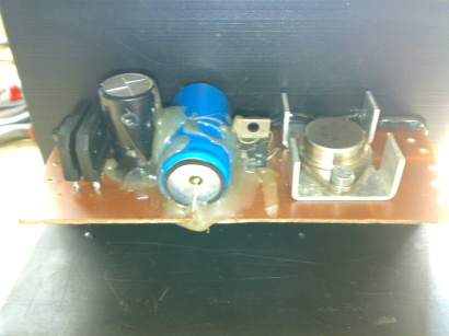

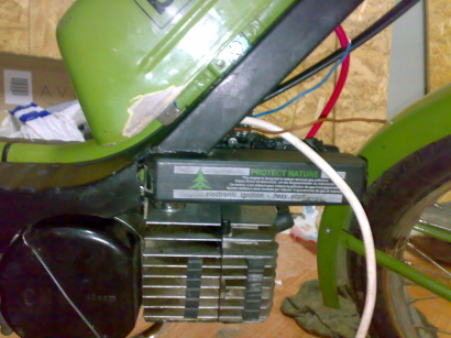

Příspěvekod heslar » pon dub 04, 2011 9:29:53
A este k tomu zdroju: vyrabam ho cely do krabicky ktora je umiestnena nad karburatorom. Uvidite potom ako. Zatial par foto z vyroby:
