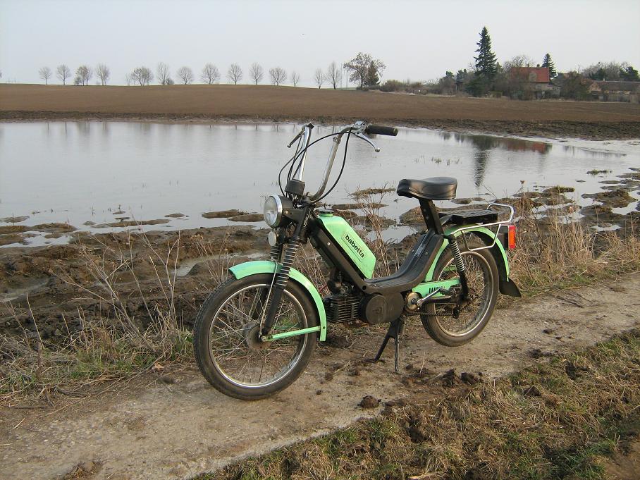

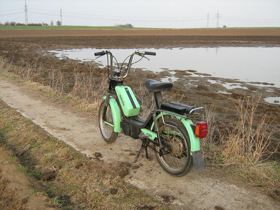

Tak tady je ta moje babettka.
Řadí trošku huř protože se zajíždí.
Ale co mě zaskočilo je že motor nemá moc sílu a když jí zastavim dám nohy dolu tak jen vrčí na nízký otáčky na místě ale moc nemá tah a dřív když sem na ní jezdil před lety tak sem měl co dělat abych jí udržel.
No a když přeřadí tak zase nemá moc sílu ten motor a má tendenci přeřadit naspátek.
Napadá mě jestli sem jí nepřipek ale od doby poslední víměny kroužků semm na ní najezdil cca 1km a nejvíc sem zní vyndal 45Km/h ale jak jinak sem jí nehonil tak nevim co sní je.
Jo a nádrž a krabůrator sem komplet vyčistil.
Tak buďto motr nebo svíčka?? :)

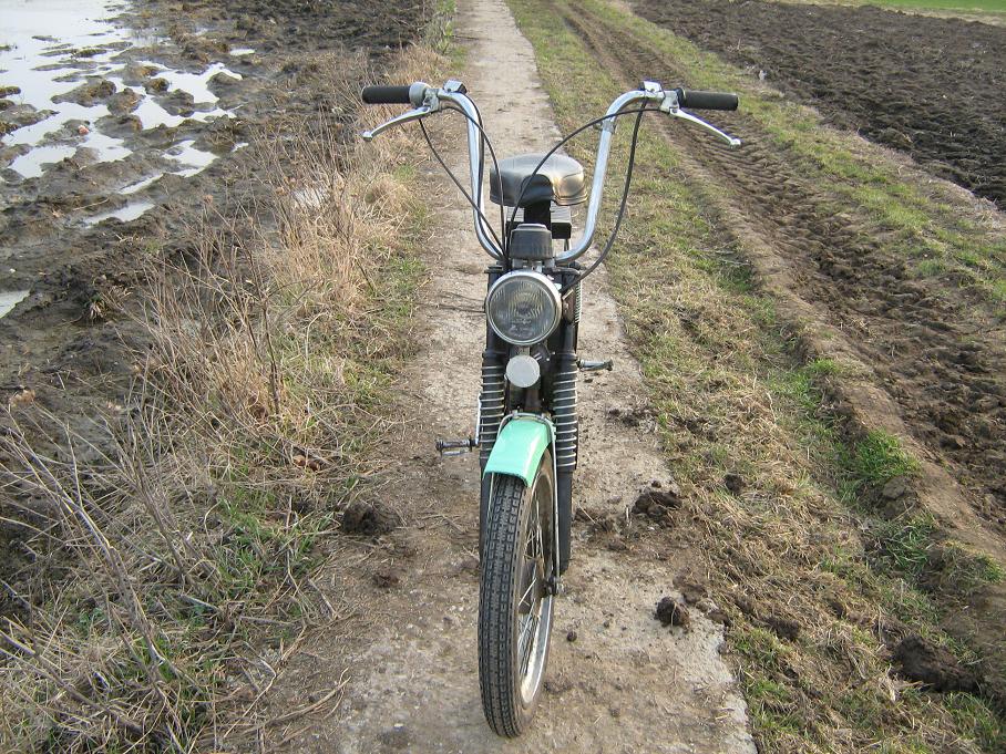

No víš že jo :D Je hezká. S tvým problémem nevím, ale zaujala mě na řídítkách 2 tlačítka. Jeden je chcípák, ale co máš to druhý??

Druhý je klakson.:)

Rozebral jsem babettu a zjistil sem že je ten válec tak zníčenej že píst a pístní kroužky to neutěsněj a proto nemá výkon takže válec na na výbrus a píst si obědnám z fichtlkrámku :)

Tak sme tam dneska byly a výbrus válce + nový písty+ kroužky 700Kč :)
Což je dorbý příští tejden si to mám vyzvednout :)
