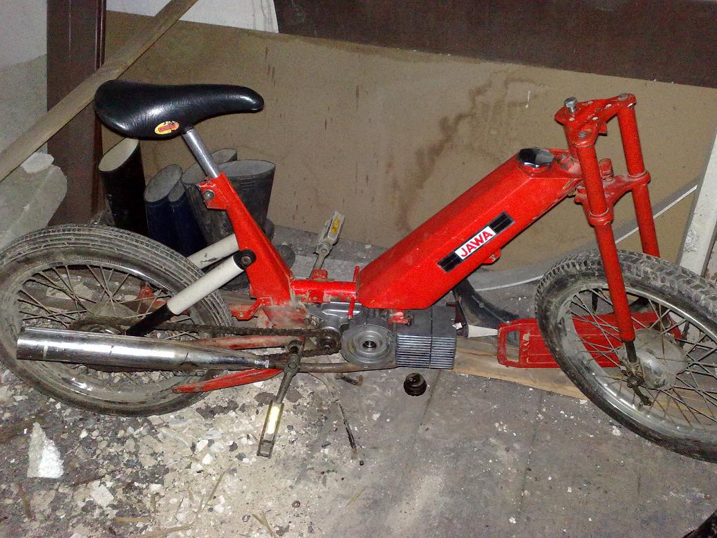

Dostal jsem po letech chuť se opět hrabat v malém přibližovadle.
Po navštívení letošního 50 ccm cupu jsem byl v naprosrém nostalgickém rauši a musel jsem se do kutění taky pustit :D
Suzuki GSX se mi bastlit nechce a shánět pionýra se mi taky nechtělo.Navíc když jsem na něm začínal,tak jsem víc naběhal než najezdil.
Babča snad bude spolehlivější.Bez řazení ,kladívek atd atd....

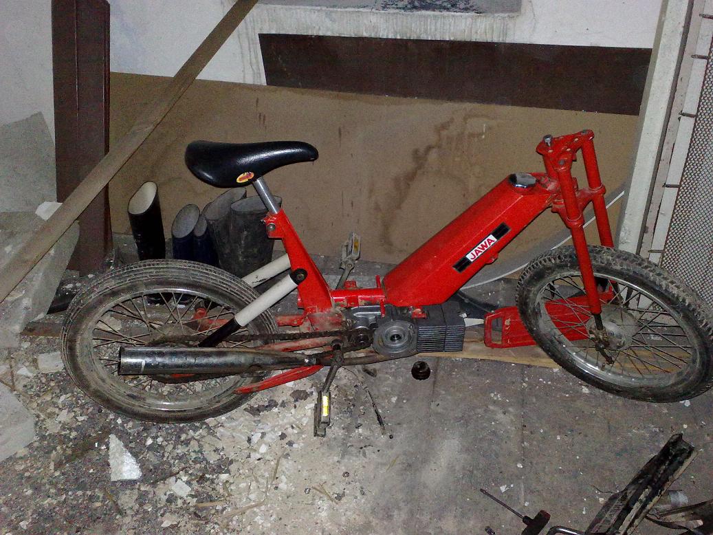

No ale k mašině....Byla to pantátova strojovna a roky stála v kůlně bez povšimnutí.Jen se o ní opíraly krámy.
Navíc jí ještě dodělala loňská povodeň.
Moje představa o přestavbě je jasná .Udělat co nejlehčí a nejjednodušší babču.Prostě co není potřeba,dát do háje....
Potom nějaké pěkné pneu a lehké komponenty z kola.ALU kliky,páčky,šlapky,řídítka,sedlovka a malá světla.
Budu si i nějaké odlehčené díly vyrábět v práci na CNCčku.
Nakonec nějakéj fešnej lak.Zelená se mi líbí,taková ta fosforová.
Budu postupně přidávat fotky a info :D
Zajímal by mě váš názor a třeba i nějaký nápad by se mi hodil.

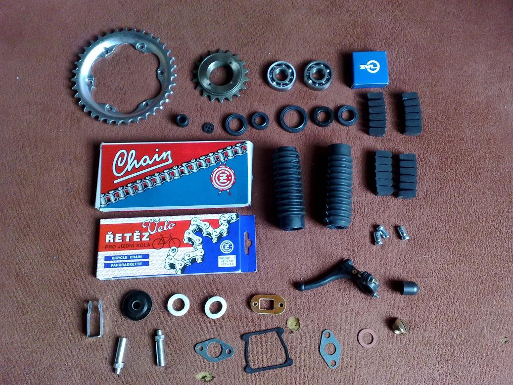

Tak mi dneska dorazila první várka dílů potřebných k tomu aby babča byla ve 100% technickém stavu :D .
Styling bude věc jiná 8) .
Přemýšlel jsem,že si koupím i nová pouzdra do předních vidlic a nakonec jsem si je ze silonu vyrobil na soustruhu sám.
2x delší pro větší životnost a s minimální vůli.Defakto jdou ty kluzáky trošku ztuha.Zatím než se silon vyběhá to bude fungovat jako tlumení :D

No právě že s tlumičema to je špatný.Jak svíraj ostřejší úhel tak jsou hrozně měkký.Sednu si a jsou na dorazech :D
Sháním tedy tlumiče ze simsona a nebo z pincka.A nebo ještě přidám jednu pružinu mezi tu tyčku a pružinu.Možná z předních tlumičů by tam pásla.
Z původní myšlenky udělat co nejlehčí stroj by asi nejvíc bodlo upravit stávající plastové tlumiče.
Pokud se ale doma někomu tlumiče ze síma válej,tak je beru :)

Tie tlmiče sa skôr idú do zlomu, nie sú na to stavané, príliš veľký uhol, snáď o niečo ho zmenšiť a bolo by OK.

Když jsem zamlada řádil na pincku,tak jsem měl tlumiče úplně stejně v úhlu a vydrželo to i v terénu....
Ale měl jsem tlumiče ze simsona.Ty jsou docela tuhý.Plastový babeťácký by šly asi brzo do háje :D
A pokud by i to stálo za prd,tak si udělám na sostruhu nějaký upgrade :D

Pěkná práce ten držák řidítek :wink:
Ty futra ve vidlicích jsou ze silonu? Pokud jo tak mám obavu, že půjdou brzo do háje. Kromě bronzu a originál materiálu (teflon?) jsem nenašel materiál, který by byl odolnější.

JJ nad bronzem jsem přemýšlel,ale zase šetřím kluzáky :-) si radši si vyrobim nová pouzdra za hoďku.
A mám ty pouzdra 2 krát delší než originál.Větší plocha vydrží víc.Stejně na tom vyjedu 3 krát do roka maximálně na nějaký dachl sraz :D
Pánové každá připomínka a názor je fajnová.Chci aby to stálo za to a rád si nechám poradit 8)
Díky
Ps:Oni jsou ty kluzáky už o nějakou stovečku dole opotřebovaný a přes pevné pouzdro bych je nanasadil.Silon se trošku podá a můžu kluzáky silou narvat a potom v místě kde choděj jdou tak akorát bez vůle.

jj. S těma futýrkama to je vždydky vopruz. Když to nasadím na kluzák tak jde volně, naperu to do vidlic, nasadím kluzák a je to na 5ti kilový kladivo jak to jde těžce :lol:
