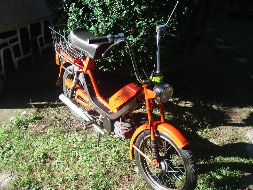

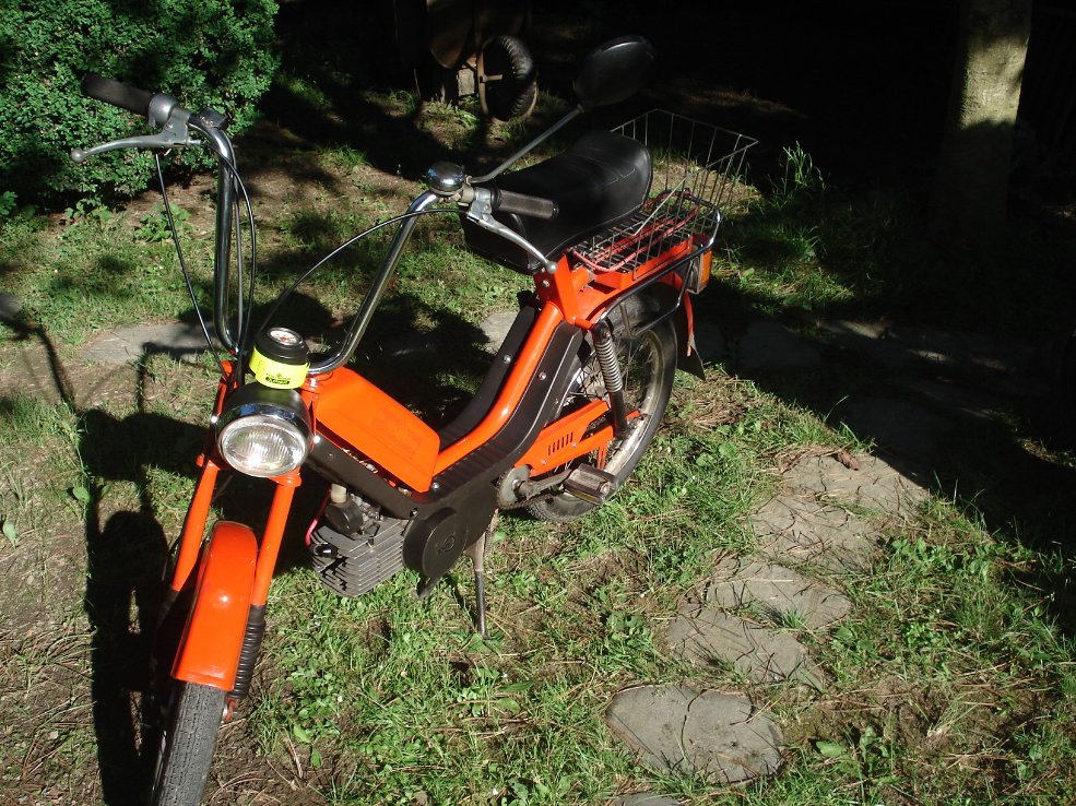

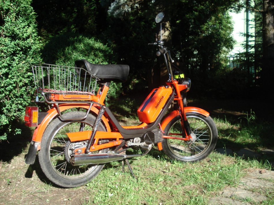

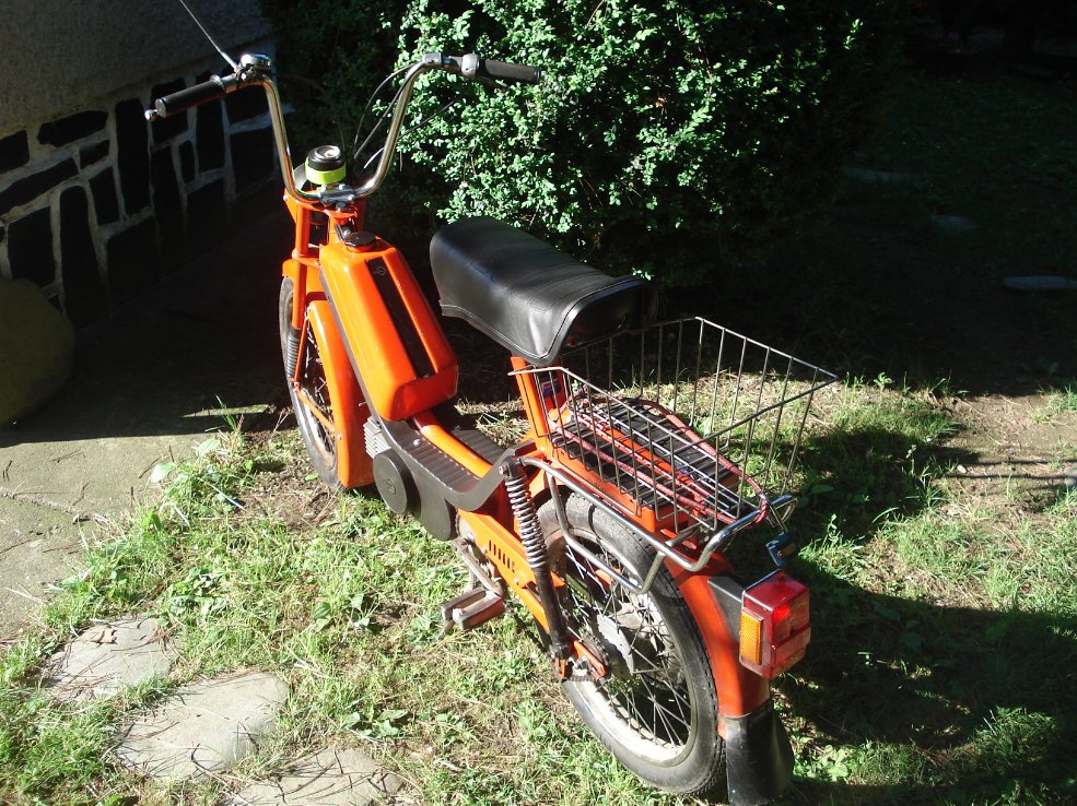

Ahoj,
tak přizpívám i já svoji babetou. Je červená, i když na fotkách vypadá spíš do oranžova, či vybledlé červené :D . Je z roku 1984. Jsem její asi 3. majitel. Koupil jsem ji minulý rok na podzim a to měla najetých 5039 km. Teďka má kolem 5580km a jelikož jsem už dostal řidičák, tak myslím že se jí ciferník pořádně protočí :D .
Nějaké ty malé úpravy jsem už taky udělal - odřezaný koleno, změněnej převod na 14z/51z (jelikož bydlím v dost kopcovité kraji - Jeseníky tak ne víc) a změněný žárovky na 12V při původním altíku. V rámci toho jsem odřezal clonku, která moc stínila :D . Letos na jaře jsem měnil rozběhový čelisti, dával nový gumy (Mitas M-03) a lepil nový obložení na brzdy. Nedávno mě zradila JTZ, takže šla hned taky nová :) .
Babetta jede úžasně, zatím mě nikde nezradila, ale plně ji ozkouším až pojedu někam hodně dál. Optimální otáčky motoru, kdy babetta fakt akceleruje na plyn jsou nějak přes 30 km/h. Některé bude zajímat maximálka. No není nic moc - 48km/h asi :) . Ale z kopečka bez motoru to jede líp :D . Co se týče spotřeby tak celkem velká - přes 2,5l.
Tak to bude asi vše, přikládám pár obrázků.. :) .
