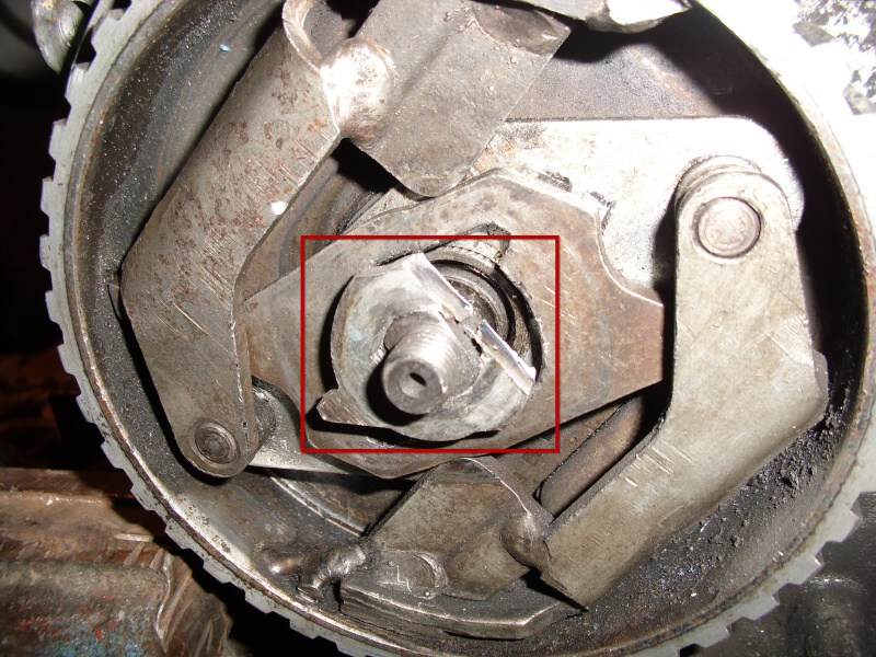

...viděl jsem hada chcát, koně blejt, cikánku se mejt, ale tohle ještě ne. No posuďte sami....

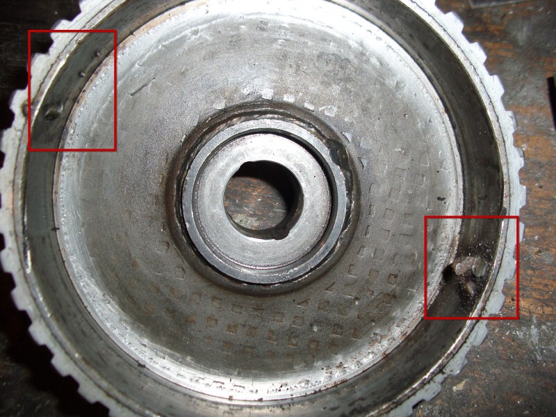

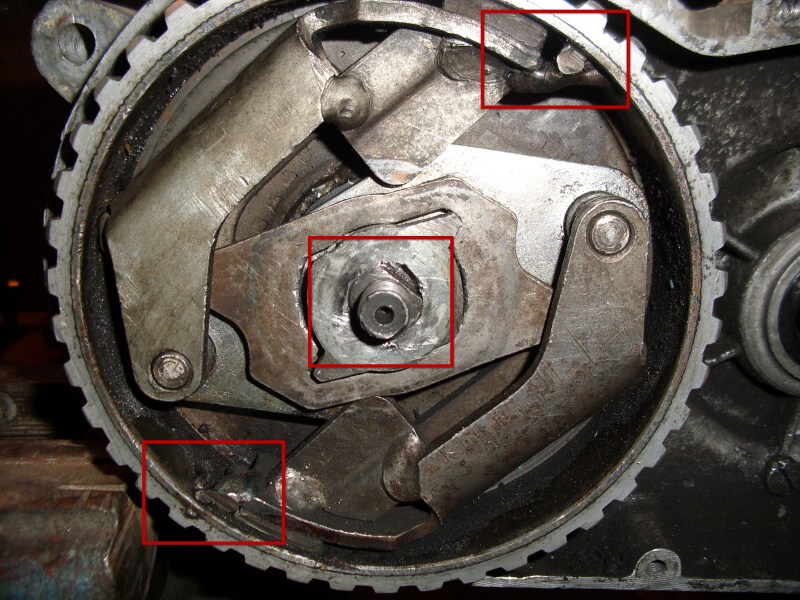

Ten motor a torzo babetty jsem dostal zadarmo od švagra, že to našel někde na hnoji ať si s tím dělám co chci :lol: . Nicméně dnes jdu nechat udělat výbrus, nové čelisti, simerinky + ložiska a možná si ho i nechám :D
Po rozpůlení motoru zjištěna vadná (seklá) volnoběžka. To sváření paken opravdu nebylo nutné.

:D:D:D tak toje dobrej bastl :D hold nekdo nechtel koupit oblozeni :D:D
