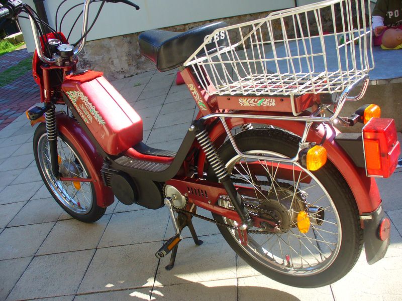

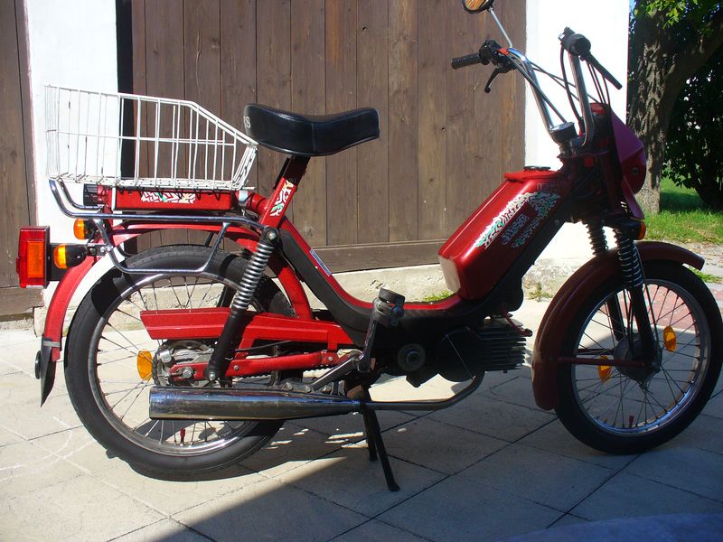

Tuto babettku 210.121 r. v. 1992 jsem koupil před dvěma lety za babku od známého, který se jen tak mimochodem zmínil, že ji prodává. V té době měla najeto 2300 km, garážovaná, úplně jak nová. Přidal jsem brzdové světlo napájené přes dobíjecí baterky, směrovky, přední masku, převod 12/35 zubů. Na rozjezdy je to pro ni trochu náročnější, tak ji dost pomáhám :-) Je dobře zajetá, cestovní rychlost 60, z kopce po chytnutí druhýho dechu jede i 80. Ale snažím se ji netrápit. Časem bych rád upravil sání, udělal elektriku na 12 V, koupil přepínač na dálkový světlo, atd.. Do motoru zasahovat nechci. Tak se mějte babeťáci.

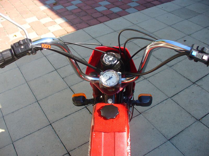

Pěkná, hodně se mi líbí ten teploměr, nevíš z čeho je? Díky.
Re: Babettka 210.121 Lux
Příspěvekod izz » stř zář 28, 2011 15:24:48
Teploměr je ze Zetoru, je to budík se sondou, na konci je (asi) rtuťový čidlo. Čidlo je strčený přímo do žebrování. Tenhle teploměr bude asi na podobný bázi:

Chválím,moc pěkná mašina.Kde jsi sehnal masku a blinkry???

Díky, podobný mám doma, akorát má hodně dlouhej ten "kabel".
Příspěvekod Citr0nik » stř zář 28, 2011 20:46:34
vsimol som si ze kabel ma 170cm mneda sa nejako skratit ? ci sa da prehnut a schovat za krity ?.. a babetta je paraadna .. mo c sa my paaci celkovo budik dobry vymysel .. chvalim ... :wink:

Blinkry jsem sehnal asi tady:
http://www.motodilyeshop.cz/?stranka=7&ls_dir_id=8
maska se dá sehnat třeba tady:
http://shop.mpkorado.cz/index.php?page= ... (obj.c.903)
Na tu masku stačí do vyhledávače zadat "maska korado"
