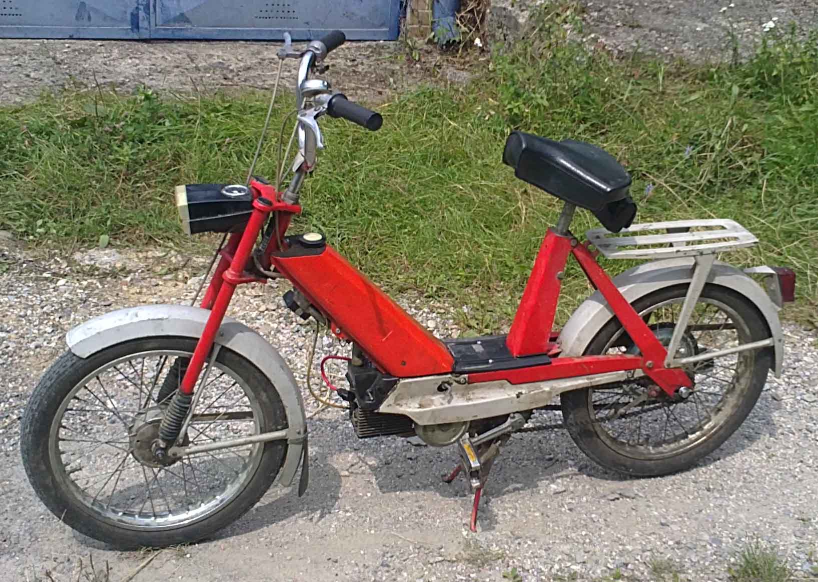

Rok výroby 1973 mierne upravy a behá doteraz.
Upravy rozeta z 210 , 42z
Upravený zvetšený zadný rozperný valček. Dôvod pri takejto velkej rozete z 210 už žgrela retaz o rám.
Prevod okamžite citit vývodovemu kolečku a motoru sa odlahčilo je pokojnejší chod.
Do kopca šlapem na prázdno prevod. Babeta štartuje na obyjčne mierne šlapnutie zase prevod spravil svoje.
Behám hlavne do kopca preto som upravil prevod.

iny siip . take ani nepoznaaam .. dost sa podoba na tu 207 len co tie tlmice zadne ? :shock: :shock: ako ze je tam bez toho

Ano je to tak original bez zadneho tlmiča tak ako sa prvé 207 vyrábali

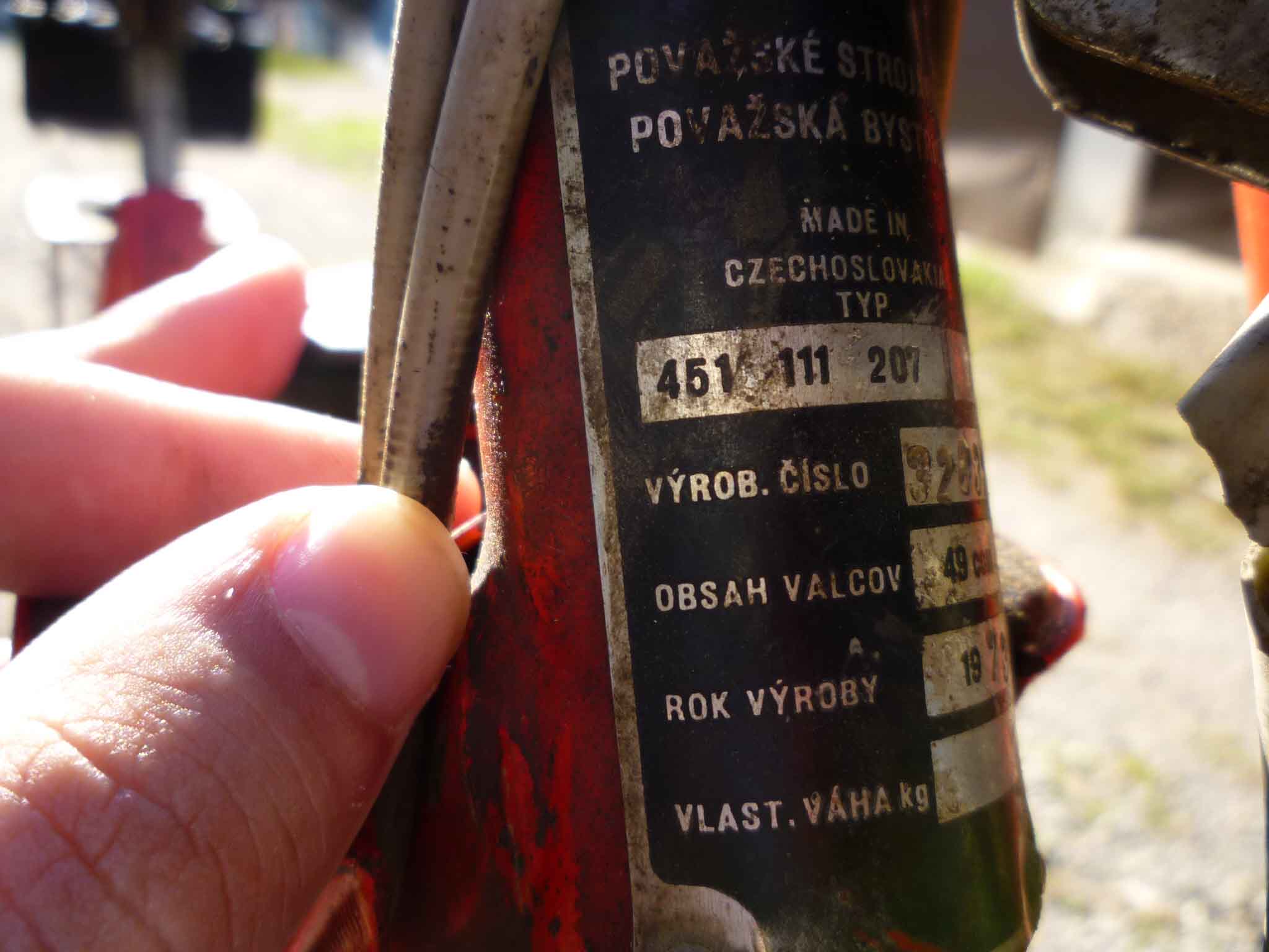

To typové označenie je trochu zvlaštne ani ja sam neviem čo je to zač.
Podla žijuceho konštruktéra babetty Zdena Metzkera je to atyp podla jeho slov tam bol konštrukčne v ZVL velký a rýchli vývoj menilo sa to každu chvílu než sa ustalilo niaky presný typ pre seriovú výrobu.
Čo aj mna prekvapuje ale na fotke to nie je vydiet na zadnom ráme su dierky pre výplet nad zadným kolesom to sa robilo na prvých babetách s velkými kolesami ale čo to robi na mojej ked velke koelsá tam nedám iba klasické?
Na jednorýchlostnu babettu 38r. starú je to výkon že vytahuje kopce prevod spravil svoje a dokonca subjektivne sa mi zdá že pomaly ale isto stale tahá lepšie a lepšie čo pripisujem že do benzinu primiešavam tie teflonové prípravky ktoré vytváraju film na pieste a valci ale poznat to až tak po polroku jazdenia na teflon.
Kedže som z Považskej kde sa tato babeta vyrobila a mam pristup k niakym materialom o výrobe ešte bude hladat o čo sa to presne jedná.
