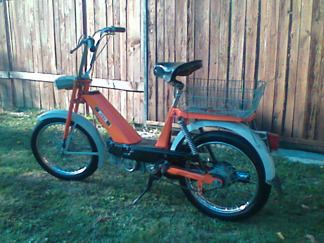

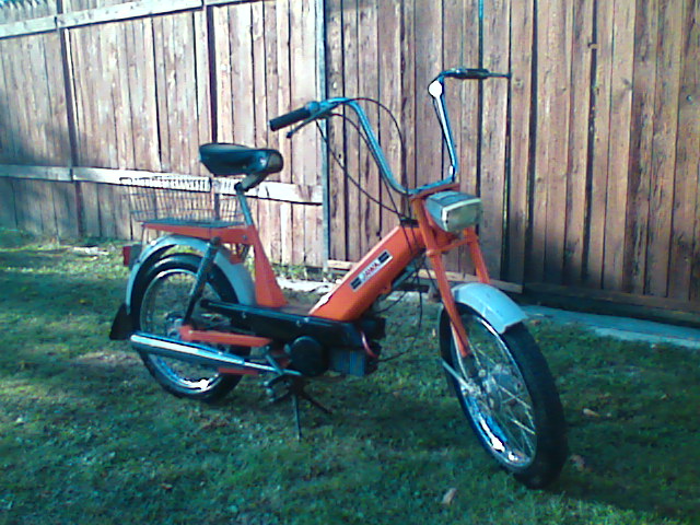

Příspěvekod ici.m » pon říj 10, 2011 21:58:48
Tu su fotky mojej babetty 207 :D , kvalita foto neni nic moc, az bude cas tak ju vyfotim s fotakom. Je to babetka v originalom stave, kupil som ju nepojazdnu ale uz slape tak ako ma.

Příspěvekod Starec » pát pro 09, 2011 21:34:05
Nato že si ju kúpil v nepojazdnom stave a šľape ako má, tak klobúk dole.
Ale prezraď nám prečo bola nepojazdná, čo si na nej musel opraviť, snáď to pomôže aj ostatným, aby vedeli načo sa orientovať ak kúpia podobnú babču.

Příspěvekod marty207 » sob pro 10, 2011 20:55:56
Fakt vyzera uzasne ta babetta :) co som mal tu cest ju vidiet/pocut/previest sa na nej, tak ma tichy chod, originalny zavareny vyfuk, vsetko povodne, lak tiez, je to fakt hodny kusok.... :)

Příspěvekod ici.m » pon pro 19, 2011 12:51:11
Tak problem bol hlavne v tom ze stala xrokov. Nadrz bola kompletne hrdzava, tu som vycistil a samozrejme ze aj karburator. Motor uz potom bezal ale nebolo to ono, nakoniec som zisitl ze treba este vymenit stator, lebo impulzna cievka bola zla, odvtedy ide ako hodinky

Příspěvekod vengeroff » stř pro 21, 2011 18:53:20
A gufera? :roll: Po xrokoch, by sa patrilo :roll:

Příspěvekod ici.m » čtv pro 22, 2011 0:03:30
ked som hladal chybu v tom, preco motor nejde ako by mal, tak som preventivne menil gufero na kluke pod alternatorom, ale podla mna nebolo zle, zla bola az snimacia cievka co som zistil stroboskopom...
