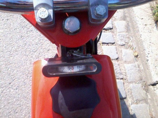

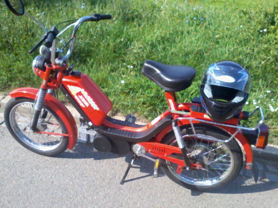

Asi před měsícem jsem si koupil babetku od jednoho starého pána který ji již nepotřeboval. Babeta je ročník 1992 a předchozí majitel na ní jezdil pouze občas na ryby a podle toho taky vypadalo najeto měla pouze 2300km a vypadá jako nová. No za 3000,- to byl supr kup. Babča do mojí koupě 4 roky stála tak se musel rozhýbat píst odmastit čelisti brzdy atd. (čelisti se zamašťujou pořád čeká mě aktuálně výměna gufera) Na babetce sem již stihl udělat úpravy a to rozpojení zapalování přes 3,5mm jack a doplnění o brzdové světlo, plus sem přišrouboval teploměr který mám zavedený mezi žebra. Babetta jezdí skvěla (až na ty čelisti což bude příští výkend vyřešeno) a přemýšlím ještě o výměně primárního ozubeného kolečka za větší. S mými kily není potřeba mít převod do síly ale chci spíš to rychlosti. Na ježdění po městě je výborný stroj který je hezčí a lehčí než moderní skútry.

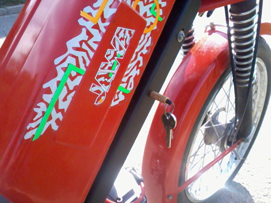

odpojovač
teplota po projetí městem
kráska

Ten teploměr je krutý :D ......jak se ti to hřeje?

Mohu se zeptat co znamená to rozpojování zapalka na Jack?
Jakože něco proti zlodějům ?
Ondrero
Příspěvky: 170
Re: Babetta 210/121
Příspěvekod mirra99 » ned lis 04, 2012 18:16:51
něco takového mám to místo spínacího klíčku. Inspiroval jsem se tím zde na foru.

tucnak538 píše:Ten teploměr je krutý :D ......jak se ti to hřeje?
při jízdě má těch 90-100 stupňů záleží na počasí

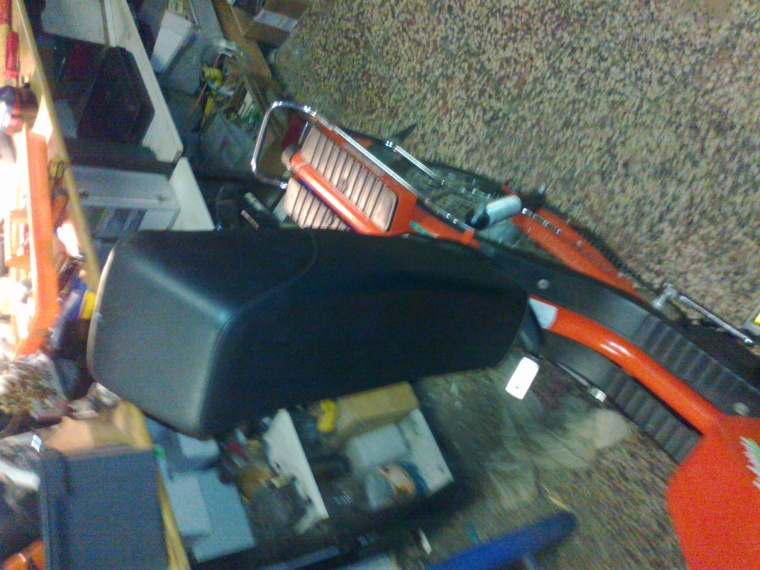

Tak jsem si na zimu udělal radost a koupil jsem si prodloužené sedlo na babču a zamykací víčko nádrže. Sedlo se má tak že mi zabralo celý nosič který sem stejně málo využíval, ovšem spíš mě zarazilo to že jsem se nemohl dostat do kastlíků s nářadím. Tato myšlenka mě dovedla k nápadu sedlo upravit tak jako je to u ostatních motorek a to udělat ho sklápěcím. Postup byl jednoduchý udřezal jsem origo uchycení sedla a na mezi hranol a samotné sedlo jsem nanýtoval pant. Původně jsem to chtěl přivařit ale nechtěl jsem sundávat ten krásný nový potah tak to snad vydrží. Na konec sedla jsem udělal háček aby se mi sedlo náhodou nezvedlo kdybych se za jízdy posunul moc dopředu. Najel jsem na něm asi 50km a můžu říct ten rozdíl je nesrovnatelný je se kam posunout, řiďka je krásně v měkkém a odpruženém. Víčko nádrže budu muset taky nějak upravit protože moc neplní svou funkci zamykání. Když ho zamknu a za víčko trochu víc zatáhnu tak zapruží a vytáhnu ho ven budu muset ho nějak rozebrat a vyměnit nebo potložit pružinu. Nic lepšího mě nenapadá. Přikládám dvě rychlé fotky upraveného sedla.
otevřené
zavřené
