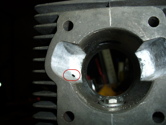

Upravil jsem 207čkové časování válce na 210tkové a teď ještě přemýšlím o přidání pomocného přepouštěcího kanálku jako má 210ka.
Přidám nějaké fotky s rozměrama, ale ještě nevím některé míry (šířky). To budu vědět až co dovolí hliníkový válec. Zatím se mi podařilo při vybrušování přepouštěcího kanálu udělat dírku zkrz takže v pondělí jde na zavaření :roll: .

Příspěvekod PetrT30 » sob zář 01, 2012 12:31:54
takhle to dopadá, když chce někdo moc od karteru válce za babetty :)
Re: Projekt 2013
Příspěvekod Fajn-Tom » sob zář 01, 2012 17:51:54
trocha epoxidu to zpraví :wink:
Re: Projekt 2013
Příspěvekod PetrT30 » sob zář 01, 2012 19:41:20
nene. Pujde to pekne zavarit argonem na hlinik.A rovnou necham zavarit i vsechny zavity pro origo stefty, protoze tam bude asi klapka s jinym karbecem a jinym vyfukem.
