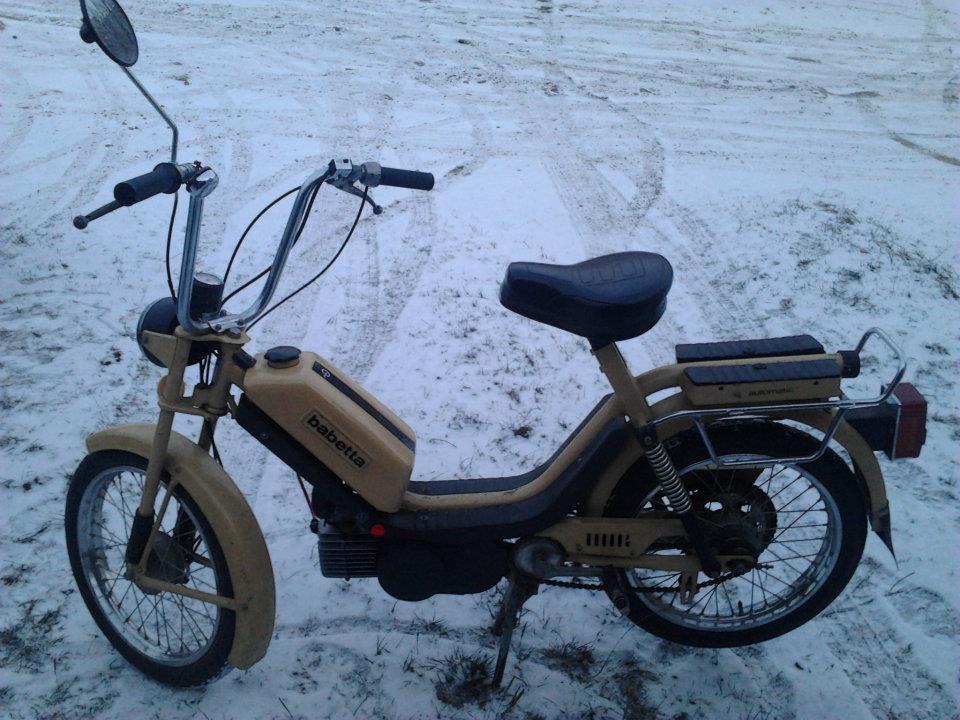

Kúpil som ju od kamoša za 130 s prilbou. Za ten rok, čo ju mám som na nej urobil niečo okolo 2000km. Mala zhruba 6000km.
Od vtedy som vymenil kvantum vecí. Najnovšie budem meniť obloženie ľahkej spojky, pretože niekedy po odjazdení 10 km odmieta radiť a prešmykuje.
Medzi zaujímavosti radím skrátene koleno a upravené vinutie alternátora. Ponechal som 6V ale dal som hrubšie vinutie s priemerom 0,8mm oproti pôvodným 0,65mm. Hoc by bolo 12V zaujímavejšie, osobne si myslím že aj 6V s dobrým výkonom postačuje. Dnes som si to overil. Klasická asymetrická 6V svieti výborne. Aktuálne niečo klepe od válca. Budem musieť pozrieť ...
Pár krát ma nechala, vždy som ale došiel. Napríklad:
Uvolnila sa matica na radiacom bubne. V tedy mi matica poškodila remeň a spôsobila prasknutie krytu prevodovky.
Uvolnila sa spojka na hnacej reťazi. V tedy mi pomohli plynári. Venovali mi kus drôtu ktorý pôsobil ako dočasná spojka.
Pár krát som musel meniť sviečky ktoré odchádzali celkom rady.
Praskla mi šlapacia teraz, niekde sa drela, až ju vydrelo celkom a pošla. Bola ale dosť vyťahaná. To som štartoval roztláčanim.
Meno Kapča dostala na jednej chate kde sme s partiou popíjali. Bolo potrebné babettu pokrstiť a dostala meno kapča. Dôvod bol jednoduchý. Niekde tiekla a ešte som nevedel kde. Nakoniec som zistil že to bolo tesnenie pod válcom.

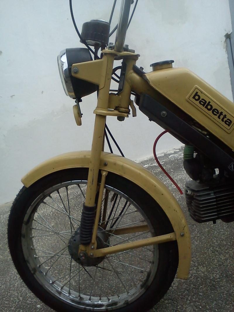

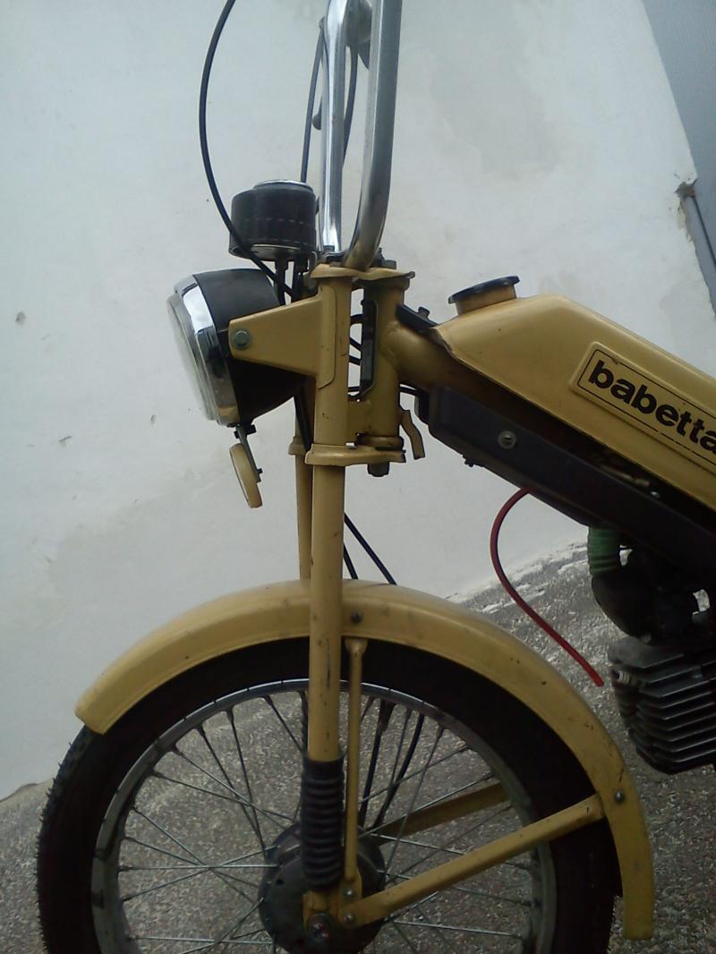

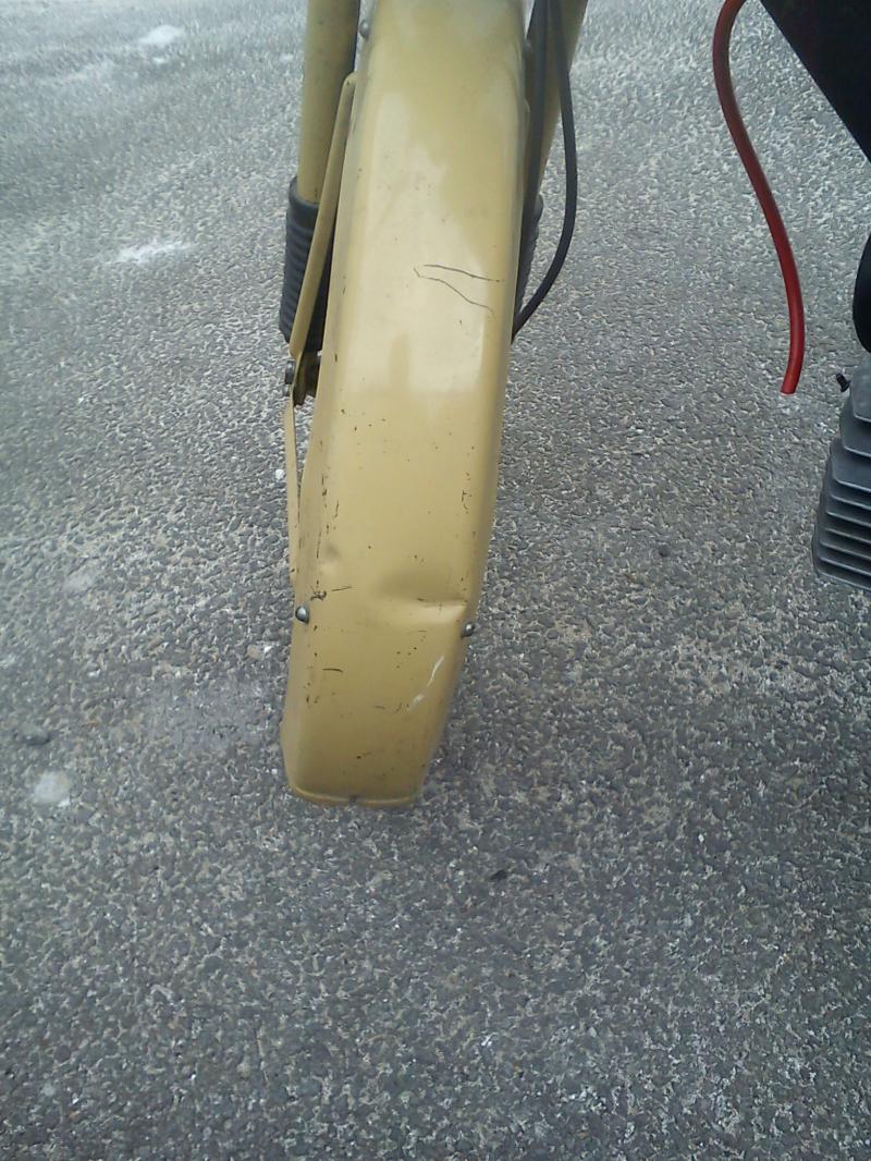

Dnes mi vodič pri odbocovani na vedlajsiu nedal prednost tak som dohno vpalil. Povodne som si myslel ze len sa hybe do stredu aby hned ako prejdem, presiel lebo som bol sam na ceste. Len ma akosi nevidel a vpalil som mu do dveri. Volantom som sa mu oprel tak, ze dopadlo koleso a lava strana volanta. Zohol som volant, vydlu, tlmic, zrusil pipku na sviecku. To je zatial vsetko. Je predpoklad ze sa pohol ram?

Je mi tě upřímně líto ale i takové věci se stávají. Babetty jsou nezničitelné podle mně udeš muset koupit novou vydlici která stojí ten nový typ 1555 a fichtlkrámku novou fajfku svíčku a nejspíše i věnečky řízení. Ale nech si poradit i od někoho jinného nechci abych ti poradil špatně a pak by jsi byl na mně zlý :)

sundej kolo + blatník - vem nějakou delší trubku aby jsi měl páku - vlož jí křížem mezi kluzáky - řekni někomu ať ti podrží řidítka a zabejči. Už jsem to takto dělal a nebylo nic poznat. Ani na vzhledu ani za jízdy.
Re: Moja "Kapča"
Příspěvekod ridchey » sob říj 27, 2012 7:38:48
hm,podle fotky se obavam,ze i kdyz vyrovna vidle do smeru, zustanou stejne podrazene.
a proc,kdyz je to cizi vina,si nechavat na stroji zmetek, at to pekne vinik zaplati. a i pak s novymi vidlemi si prekontrolovat,jestli neni podrazeny i ram jako takovy....

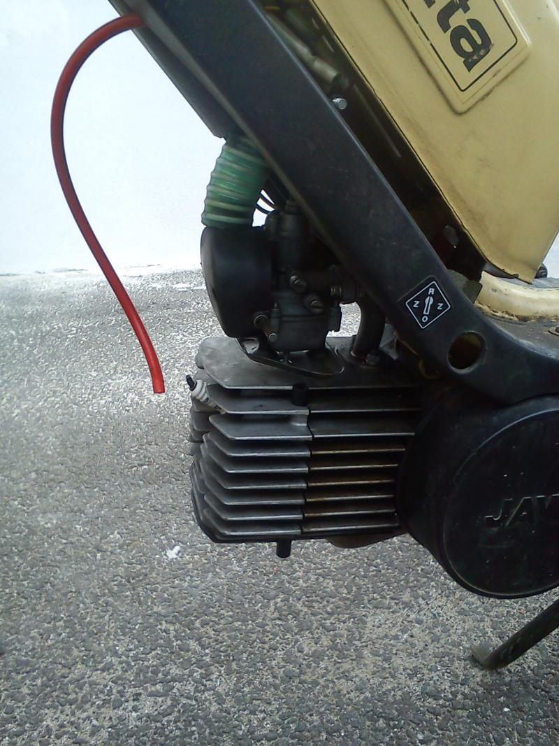

hlave motoru se ta supa do svicky asi taky nelibila- mrknout,jestli je zavit OK......
a prekontrolovat zaveseni motoru,jestli nekde neco neprasklo....na kartru,nebo ramu...

Na svíčku se dá koupit opravný závit kámoš ho má na svojí babettě :)

kdyz si to naborim sam - dam mozna opravny zavit a budu mit naprcence z vlastni blbosti,ale kdyz mi to nabori nekdo jiny - proc na to doplacet?....

Uvidime co povie poistovna. Potom sa pohnem, ale nie skor ako na jar :) Verím ze valcu ani hlave nebude nic. Skor sa bojim zavesenia motora.
