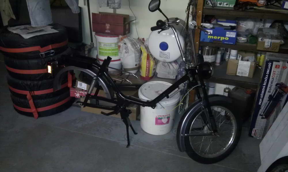

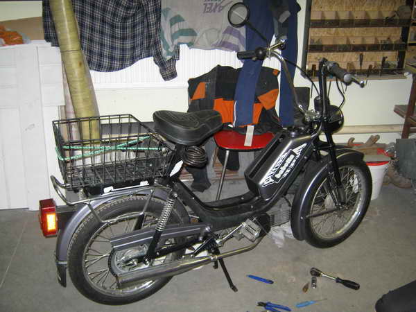

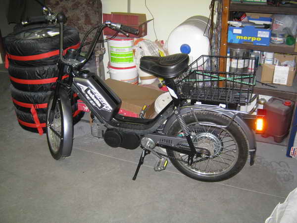

Příspěvekod marhalu » ned led 13, 2013 23:41:17
Dneska jsem konečně dokončil kompletní renovaci. Šla kompletně do šoubku a do krabice a pak už jenom čištění, nějaký to lakování a pak skládání podle katalogu náhradních dílů. No tady je výsledek. Ještě dneska jsem ji vtáhnul ven z dílny a byla jsem zvědavej na to jak naskočí. Na druhý drc se rozběhla a kdyby nebyla nebyla taková zima tak bych ji i projel. Byl jsem jen v kraťasech. To by byl zážitek :D.
Jediný k čemu jsem se nedostal je jsou ráfky a nyple. Nyple jsou rezavý a tak až se rozhodnu tak jdu i do nich.

Příspěvekod marhalu » pon led 14, 2013 21:35:09
Díky za pochvalu. Po letech servisování babett ve vesnici a blízkém okolí jsem si našel čas i na ty svoje. Tohle je ta co na tom byla nejhůře. V létě jsme byli na delším výletu cca 300km a těm co jsem už dal dohromady nestačila. Tak se těším na léto jak jim to po zajetí ukážu. Doufám i ve spotřebě. :D
Barvu jsem koupil nějakou ve spreji v obi a na tu jsem dal už jen lak...

Re: Naše báboši
Příspěvekod marhalu » sob led 26, 2013 23:41:48
pořád mráz, a už bych ji chtěl už testnout. Na druhou stranu zase nechci přimrznout :) no nic budu muset ještě počkat
jsem při úklidu našel ještě jednu renovační fotku ...

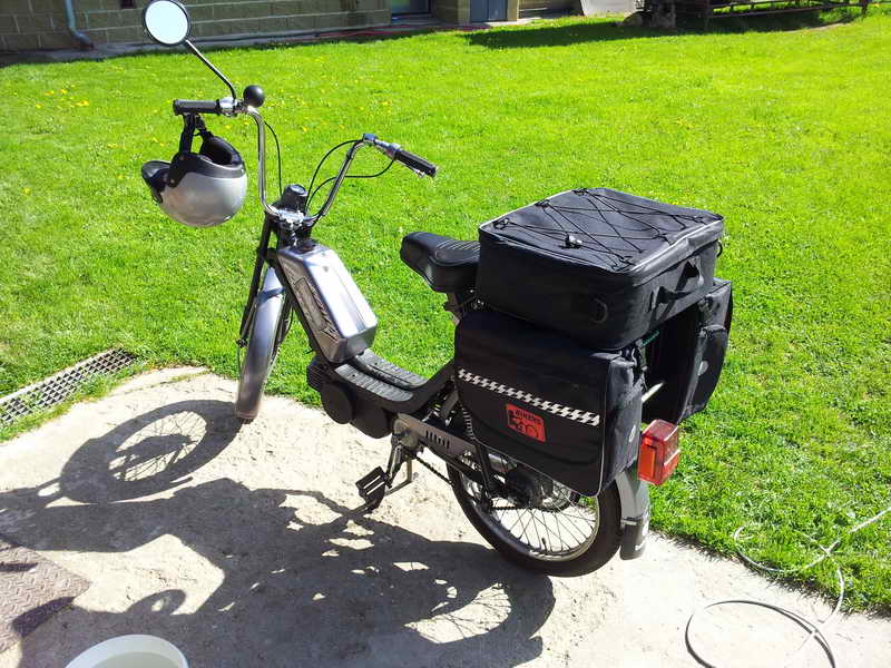

Příspěvekod marhalu » úte kvě 21, 2013 22:18:23
Tak jsem již párkrát protáhl. Jezdí pěkně a hlavně startuje na první šlápnutí. Jen trochu zápasím se spojkou. Řadí dost vysoko - 28 - 33 km/h no ale zase při rychlým testu jede i 50 podle tachometru. Takže super.
Teď ji ale šetřím :) Čeká nás vcelku velký výlet. Naplánovali jsme si cca 5 dnů na báboších a chtěli by jsme dojet z Český Lípy podívat se na muzeum Tatrovek v Kopřivnici. Samozřejmě cestou další zajímavostí jako třeba výlet na Dlouhý stráně apod. No bude to maso pro zadek ale super výlet. No tak už dávám dohromady výbavu :). A díky tomu jsem si uvědomil, že budu muset vyměnit tlumiče za novější olejové ...

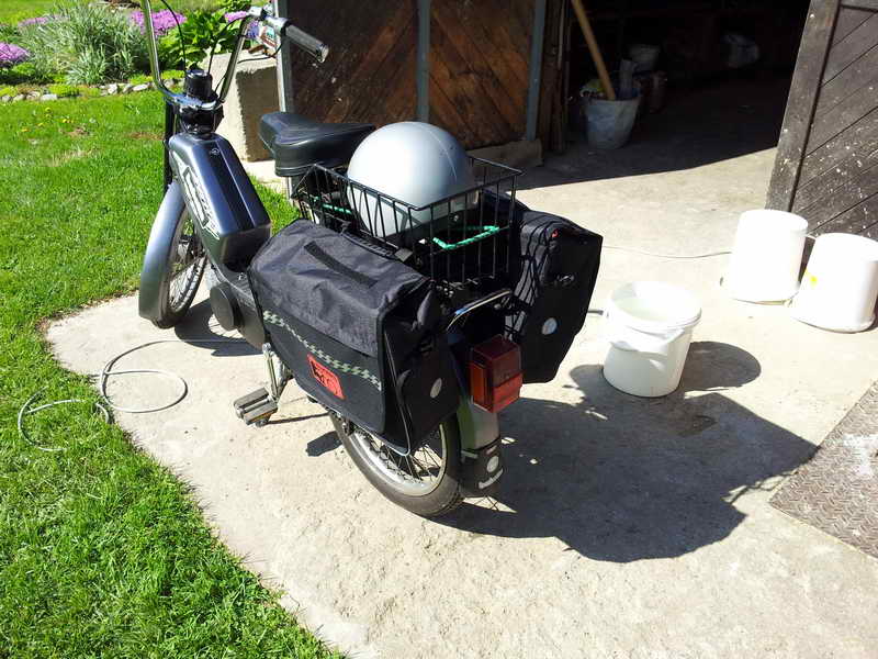

Re: Naše báboši
Příspěvekod ridchey » stř kvě 22, 2013 6:15:10
super bagáž , babca je oblozena tak,ze uz to pripomina spis rikšu, hihi
ale ty brasny jsou fakt super.
Re: Naše báboši
Příspěvekod babetak55 » stř kvě 22, 2013 6:35:59
jo taky mám ty brašny (z lidlu ) ale nepřišel jsem na to jak ty brašny přidělat na babettu a vidím že řešením je košík :D

Re: Naše báboši
Příspěvekod marhalu » stř kvě 22, 2013 19:28:48
Jj presne tak. Uz je z toho ryksa. Ale pet dnu v sedle bude dlouhych ;-)
No nad pridelanim jsem trochu spekuloval ale nakonec prisla moje chytrejsi polovicka a vymyslela to lepe. Puvodne jsem chtel jet jen s temi postranimi kapsami. Ale kdyz jsme to pridelali na vrch kosiku tal se krasne dala pridelat i ta vrchni. A cele se to pekne zpevnilo a taky se da pouzit i plastenka. Muzu poslat lepsi foto s navodem jak na to.

Re: Naše báboši
Příspěvekod ridchey » čtv kvě 23, 2013 5:46:28
hlavne pospojit bocnice kosiku k sobe navzajem, aby se treba pri zatizeni nevyvalily do stran.... :D
Re: Naše báboši
Příspěvekod marhalu » čtv kvě 23, 2013 22:02:05
přesně to mě napadlo taky. Tak jsem zkusil jak se bude hodně ohýbat. No a on se ani nehne. Ještě díky tomu, že jsem vcelku propletl i to zacvaknutí brašen k sobě. Tím i svážu i košík a nemá kam jeho konstrukce utéct ..
