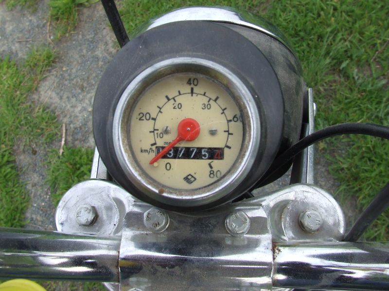

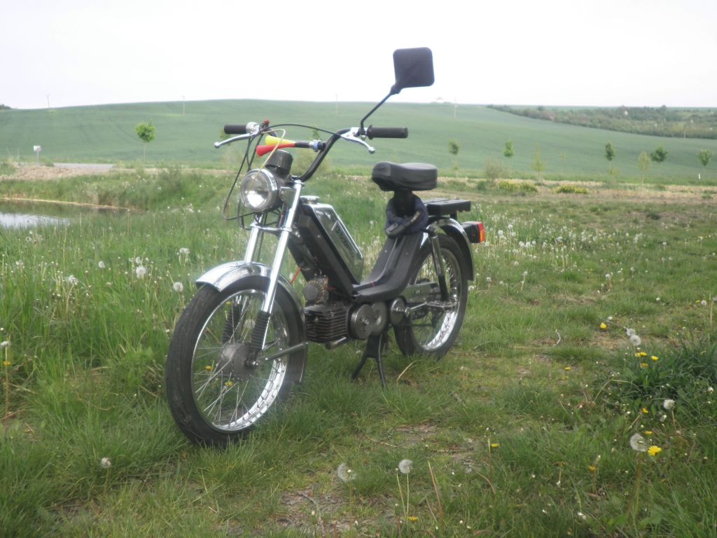

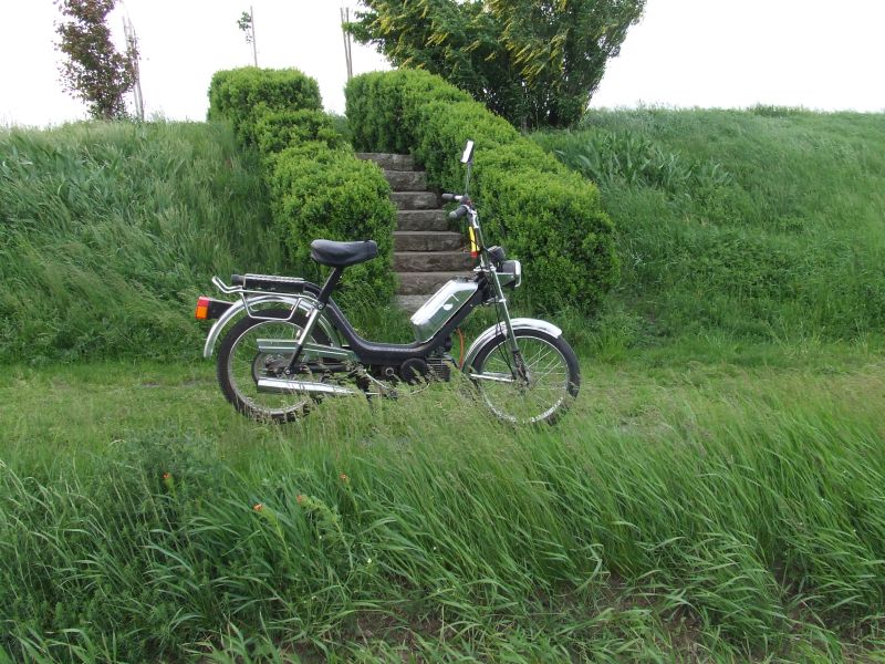

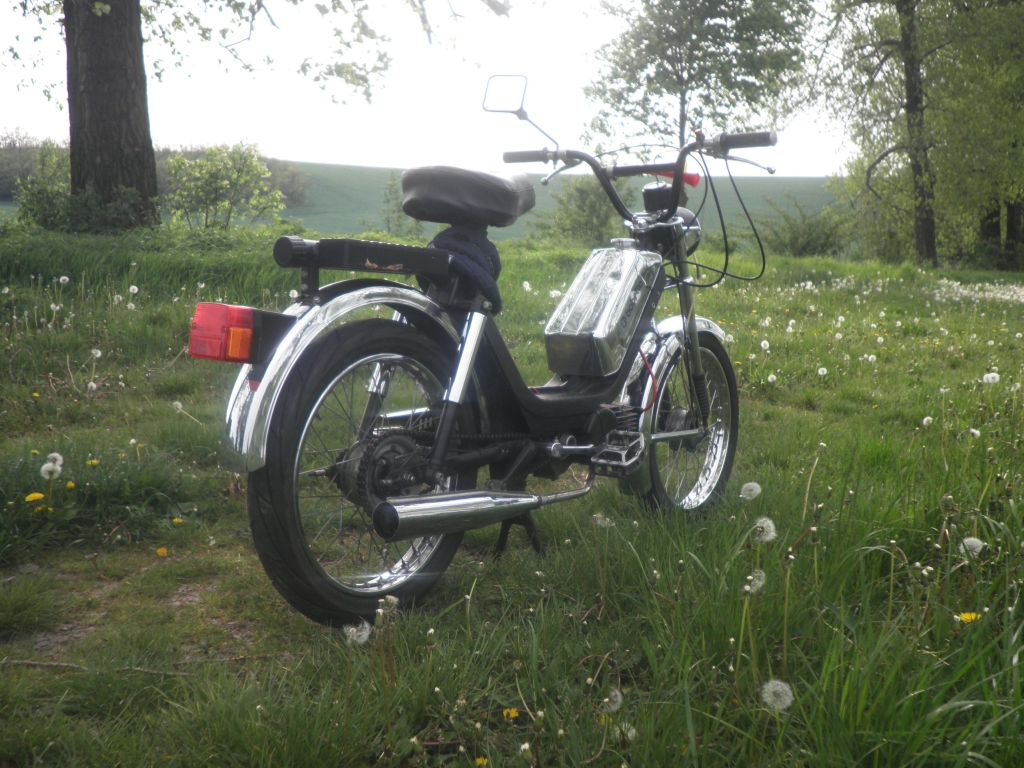

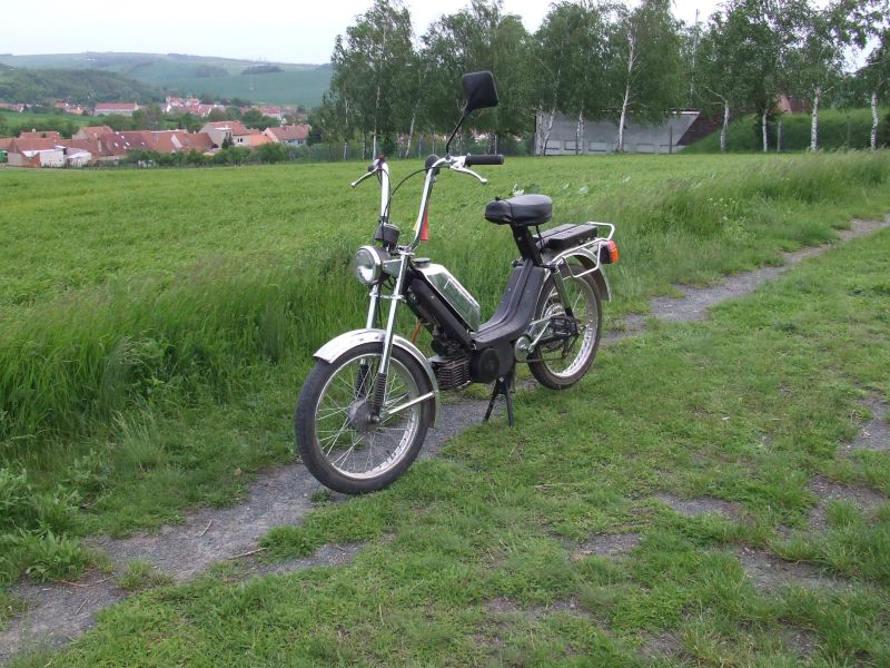

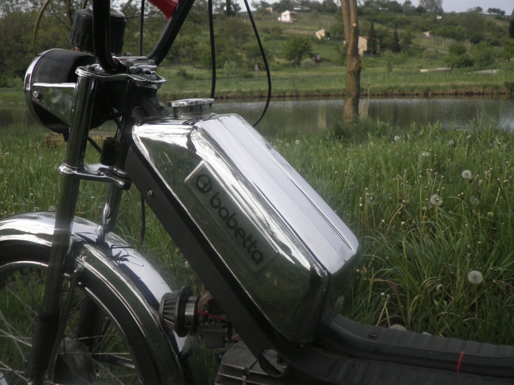

Příspěvekod alexandr-t » úte kvě 12, 2015 18:31:12
Tak abych nejezdil v "anonymitě", tak přidávám nějaký fotky, zatím tak je bohužel stále a pořád sériové výfuk (ač upravené).
zrcadýlko :)
Na poslední fotce jde vidět karbenátek, je to kopie Dellorta pbgh, 19ka dif :twisted: . O víkendu snad konečně pojedu pro výfuk, je to strašně uškrcený:(
edit: Kdyby se nekemu zdály ty gumy moc široký, tak vepředu je 2,50 a vzadu 2,75 :D
