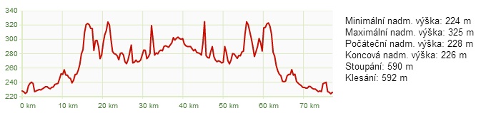

PS: dnešní první delší jarní výlet (cca 80km) jsem završil dojitím benzínu 7 km před cílem :-D Tož jsem došlapal asi 2 km a pak mi benzín dovezli 8) Před jízdou jsem doplnil jen nedbale a nedošlo mi, že budou kopečky a tím pádem i větší spotřeba...
Při zpáteční cestě jsem poslední velký kopeček sjížděl na manuální volnoběh, ale stejně jsem nedojel...
Výškový profil jízdy.jpg (36.08 KiB) Zobrazeno 9136 krát
