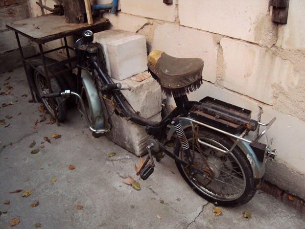

Příspěvekod mirra99 » sob zář 28, 2013 16:24:15
Tak jsem od kámoša koupil celkem vrak babči taky cena tomu odpovídala. První nápad byl že ji použiju na náhradní díly ale nakonec mě jí přišlo líto a že se doma ještě jeden stroj užije, takže bude rekonstrukce. Motor by měl být OK prý po generálce neuvěřim dokud nepojede :D . Jinak bude muset dojít nový lak asi zadní střed a spoustu drobností co chybí nebo prostě nejsou. Až se ještě ochladí a budu mít na svojí vše hotovo tak se na ni vrhnu. Průběžně sem budu přidávat postup 8)

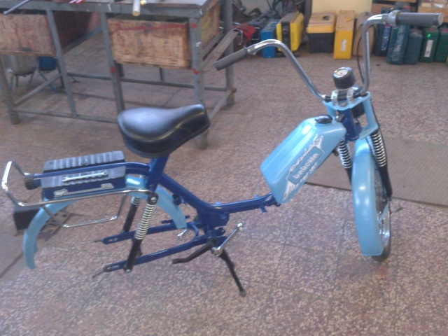

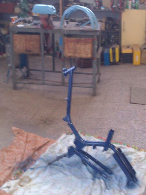

Příspěvekod mirra99 » stř říj 30, 2013 18:20:12
Nalakováno od zítra budu skládat...

Příspěvekod Koby » stř říj 30, 2013 22:30:29
Vypadá to dobře,nebyla by kvalitnější fotka?Ty blatníky s nádrží v pozadí jsou bledě modré?
Re: B210/100 alias moje druhá
Příspěvekod mirra99 » čtv říj 31, 2013 19:22:49
Neboj fotky ještě budou ano rám je tmavě modrý a zbytek je takový šmoulí. Jinak dneska jsem už složil předek. Doufam že přes víkend udělám to hlavní a pak se vrhnu na motor

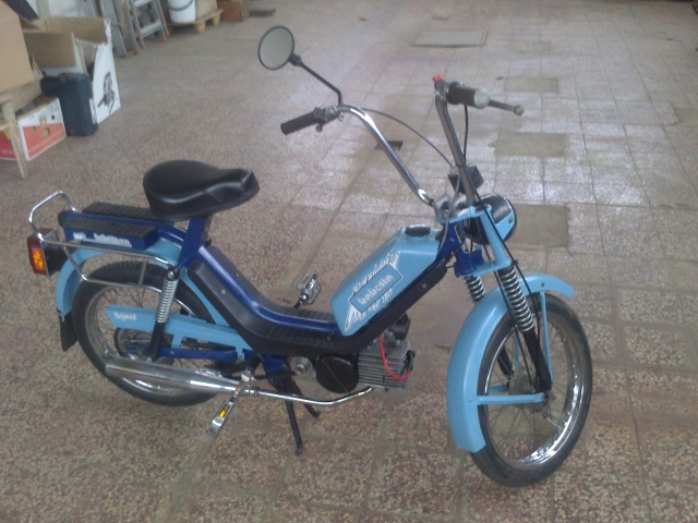

Příspěvekod mirra99 » čtv lis 21, 2013 18:34:58
Tak konečně složeno a zprovozněno. Nakonec sem musel udělat celkovou GO motoru nazačátku kvůli tomu že se mi dostávala směs do převodovky. No když jsem rozpůlil motor tak bylo jasné že předchozí boreček se fakt vyznal :D na klice byli zapouzdřené ložiska, otočené kolečko v převodovce, kartry byly snad spojené nasucho. Takže jsem dal všude nové ložiska znovu gufera klika po repasi a výbrus. Všechno je už ok jen se mi nelíbí činnost lehké spojky takže tu ještě vyměním za těžkou a bude to snad prozatím vše.

Příspěvekod ridchey » čtv lis 21, 2013 19:48:37
moc pekna kombinace barev
Příspěvekod Koby » pát lis 22, 2013 17:46:47
Pěkná,jak říká kámoš-okrasa dámských ložnic :D
Příspěvekod Pavel » sob lis 23, 2013 0:18:07
bravo, klobouk dolů
