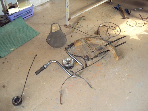

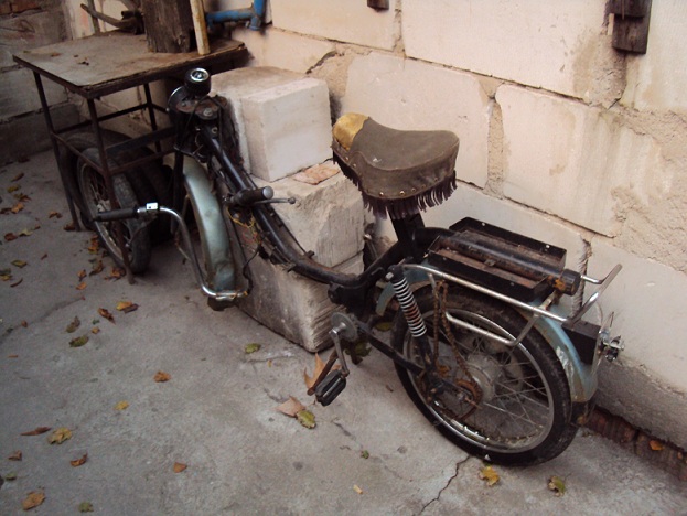

Léto je nenávratně pryč,podzim se už s námi loučí a zima klepe na naše plechové miláčky.Jelikož nejsem fanda vysedávání u komplu a jsem osoba tvořivá tak jsem si přivezl na sklonku léta vrak 210sítky abych měl v zimě o zábavu postaráno.
Rozmýšlel jsem nad vlastní stavbou a nechtěl jsem dělat další 207mičku už z toho důvodu že Pavel by to nerozdejchal :D a na Ondrerovu berretu rozhodně nemám :(
210sítka to vyhrála i jednoduším jednotrubkovým rámem,takže bylo rozhodnuto a po splašení motoru B215(děkuji ZIZOvi) jsem otevřel hlavu a začal sypat nápady.První byl na vlastní nádrž(nebyla součástí vraku) a druhá na brzdy.Po zjištění situace na trhu brzdových segmentů a diskuzi s Fajn-Tomem jsem se rozhodl pro vlastní výrobu kotouče a objednal hydr.jednopístek z pitbiku Stomp http://stompracing.eu/nahradni-dily-pit ... yp-02.html
s touto úpravou bohužel vyvstal problém s naroubováním na orig.vidlici takže jsem se rozhodl pro vlastní konstrukci vidlice.
Rám musí projít samozřejmě celkovým vyztužením plus pár vychytávek :D Motor zatím nechám origo,projde jen celkovou rekonvalescencí a dostane lepší vejplach nerezovým tlumičem.
Dnes jsem zahájil topnou sezonu vyčištěním komína v garáži protože to bude dlouhá štreka ale jsem pevně odhodlán,třímajíc svářečku a flexu nezaleknu se ničeho a bojovati budu dokud nebude unLIMITKA hotová :D

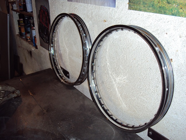

Včera jsem zkoušel rozleštit ráfky.Bohužel se na pár místech koroze prožrala chromem a i když jsem skusil veškeré fígle a přípravky(včetně coca coly)tak na nich byly patrné stopy koroze.Takže jsem si zbytek koly namíchal s rumem a šel si objednat nové.Sehnal jsem B 215 štítek,přední buben mám u známého na upgradu,zítra dorazí špice a dnes jsem očesal z rámu veškeré zbytečnosti tak že zůstal jen krk,sedlovka a úchyty motoru.Začíná se to pěkně zvrhat :)
Foto dodám později,zatím není nic moc k ukazování 8)

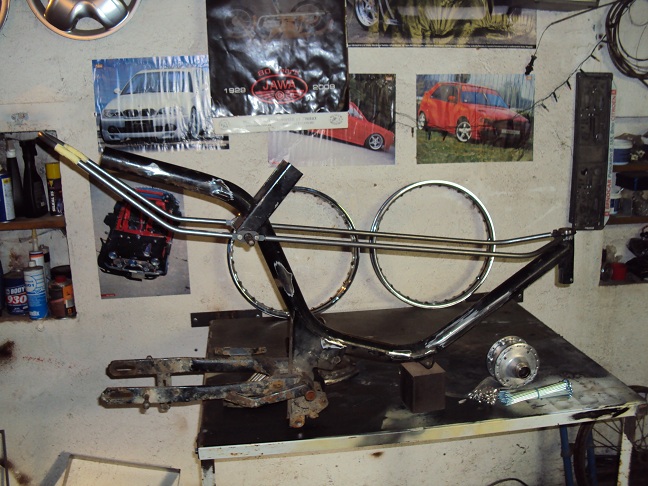

Přináším první dojmy ze stavby,nesnáším čekání :evil: buben budu mít až příští týden,pak budu zase čekat na vypletení kol abych se mohl pustit do přední vidlice :roll:
Tak jsem začal pomalu na rámu,upozornuji že je to zatím plenkový výtvor,potřebuji udělat vidlici a hodit to na kola abych to doladil.Ach to čekání :)
Na fotce je vidět již připravený zad.buben který sem zbavil cvrk.kolečka a nánosu stříbřenky po původním majiteli,dále špice,niple a nové ráfky.
Začíná se ve mě probouzet čím dál víc šílených nápadů ale nechávám si je bokem třeba na příští zimu. :twisted:

Příspěvekod Ondrero » ned lis 17, 2013 18:21:12
Ty tyčky mi něco připomínají :D
Ondrero
Příspěvky: 170
Re: B 210-unlimited ride
Příspěvekod Koby » ned lis 17, 2013 18:37:30
Jo je to trochu kopirajt :) ale mám je krapet jinačí 8)
