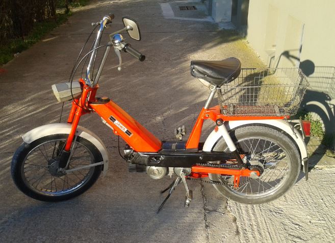

Takže 22.2.2014 som si bol pre babetu .
Je to 207 300 vyrobená v roku 1979 a takmer 20 rokov nejazdená v maximálne zachovalom stave.
Všetko povodne,číslo motora totožné s čislom rámu.
Hneď sa na nej začalo oživovanie.
Motor išiel dole a našťastie je všetko v poriadku.piest aj kružky ok
Prvy problem bol hrdzava nadrž a vyfučane kolesa.
ok
Po prečitani par člankov tu som dalej nastavil plavákovú komoru , prečistil trisky, vyčistil vyfuk , nastavil sviečku na 0.6mm a stale po pridani skapina :(
Na rade je vyvarenie karburatora..

Příspěvekod tomas1280 » sob bře 01, 2014 15:11:14
motor som rozobral (teda valec isiel dole) a kontroloval som piest a kruzky.
v nadrži bol stary benzin s kt babeta stala a uz aj blato takže sa vsetko komplet čistilo.
Po tyzdni sa mi ju podarilo rozchodiť :P
Je možné,že sa trochu povozím a babeta pojde do sveta.
Chcel by som skor niečo na vozenie a nie na leštenie.. uvidím
