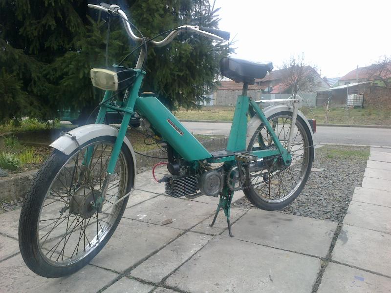

ještě trochu dolazuju a pak se jen krasně kochat z jízdy,kdyby nekdo mel plechy kolem motoru necht se ozve díky :) ted momentálně zajíždím nové pístní kroužky ale od doby kdy jsem ji dotáhnul je to 100 a 1. ted už krasně tahá i do kopečků prostě bomba strojovna. :D

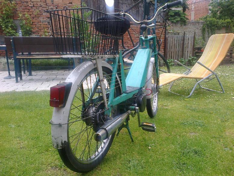

tak velký DÍK patří panu ,, ridchey ,, :D :wink: ještě včera když jsem přijel mi to nedalo a samou radostí že můžu postoupit do dalšího levelu se stařenkou jsem se pustil do výpletu chrániče na zadní části vydlice. onehdát mě zajímalo proč když má být 5 linek proč je na nosiči 6 dírek po včerejšku mi to bylo celkem jasný poněvadž je hrozně těžký mít nataženou strunu a zaroven na konci vypletu udělat tentýž suk jako na začátku a mít to stale naplé ta 6tá dírka mi posloužila na zakontr lanka nahřátím silonu a pak následným stlačením aby se udělala pecka která už jen tak nevyklouzne a struna bude super držet. z mé strany spokojenost a ridchey ještě jednou díky :) ten rozměr padl jako prdel na hrnec,a linky oproti původním jsou ještě vyraznejší a ještě mi dobrý metr zbyl :D takže to dám radej do úschovy
nový výplet

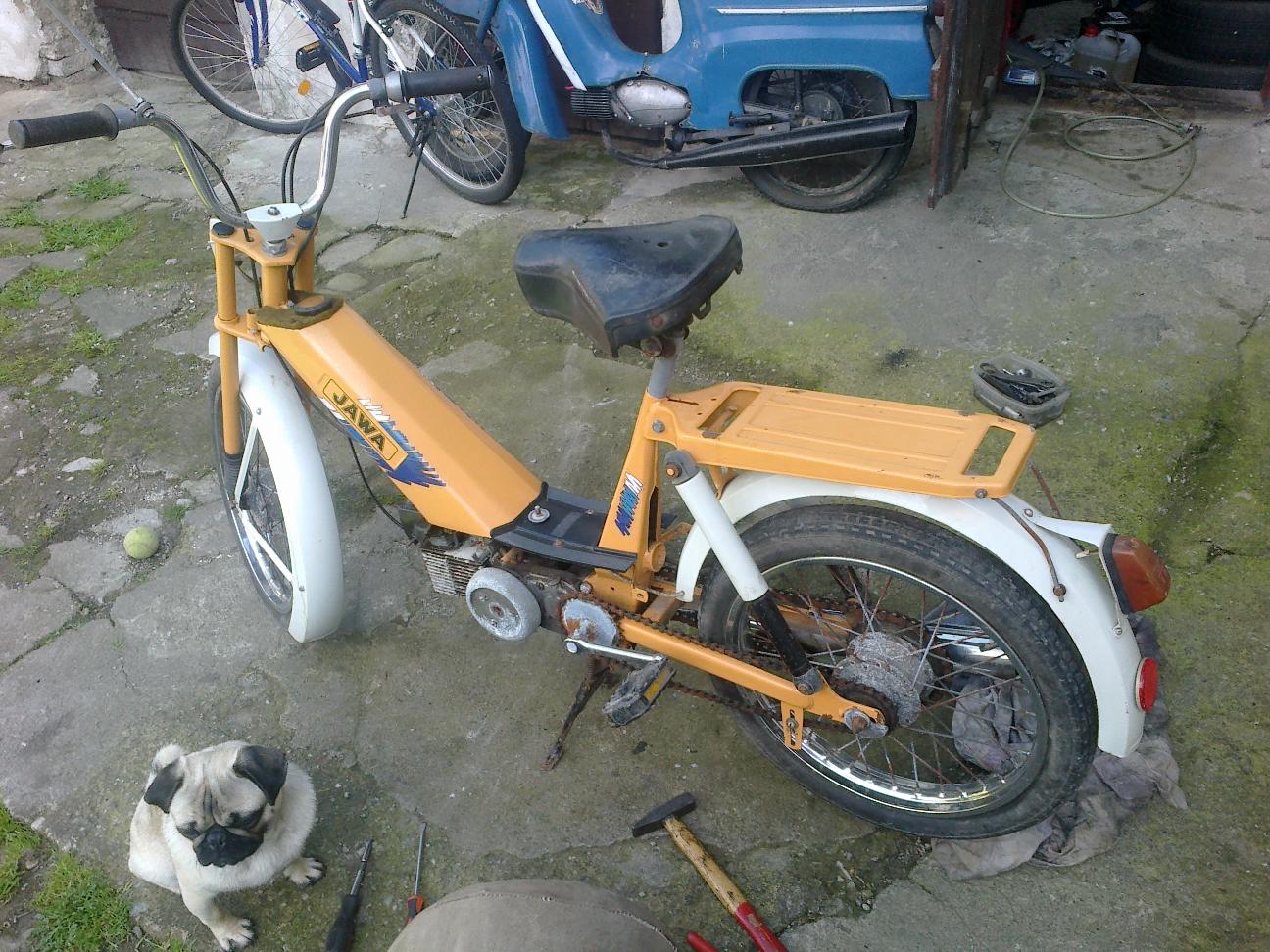

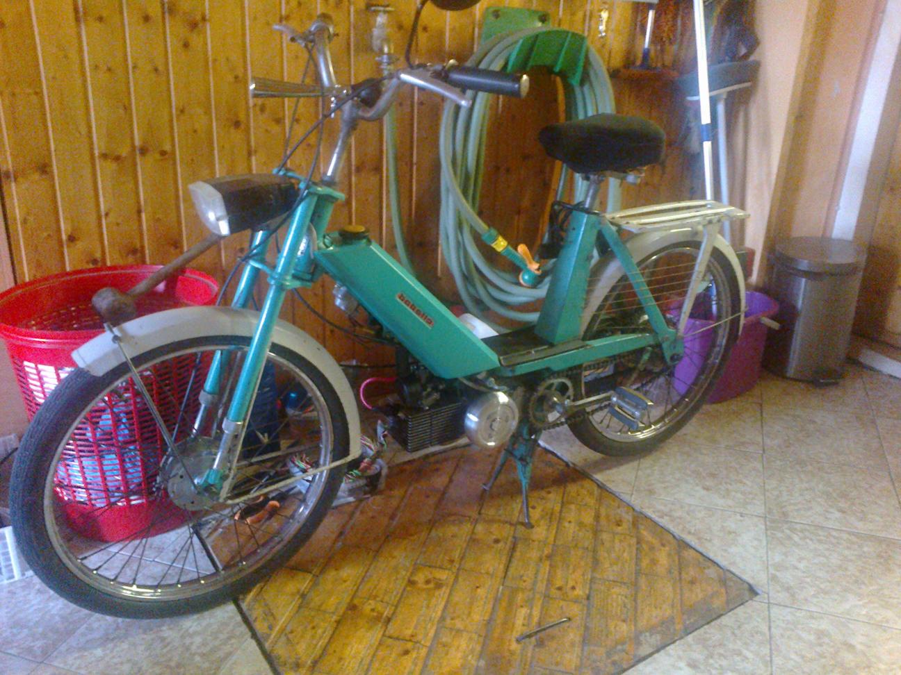

nový zatím zašlý a nepojízdný zatuhlý přírustek B207 do rodinky :D
docela pekelný zarostlý humus
nový přírustek

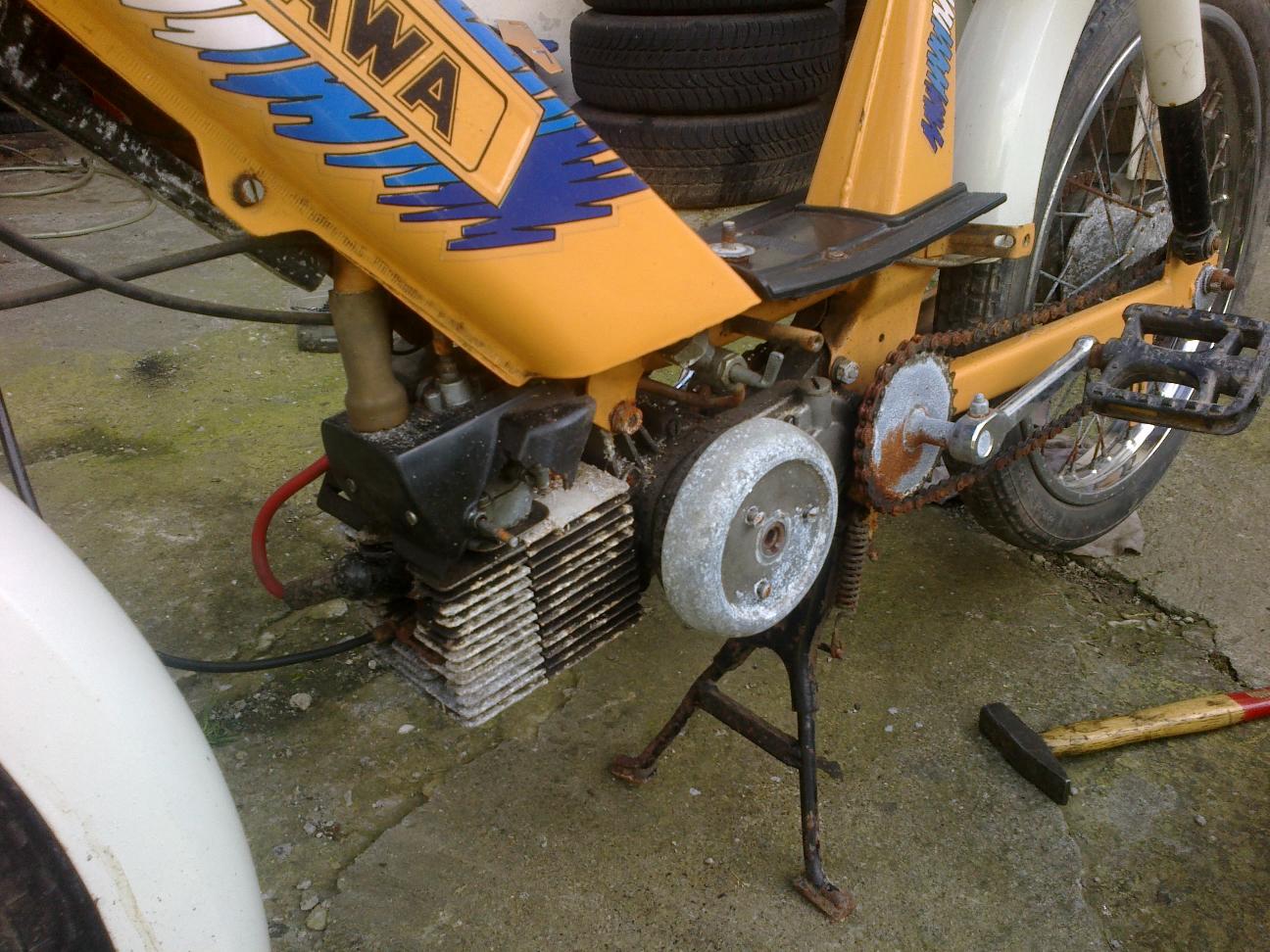

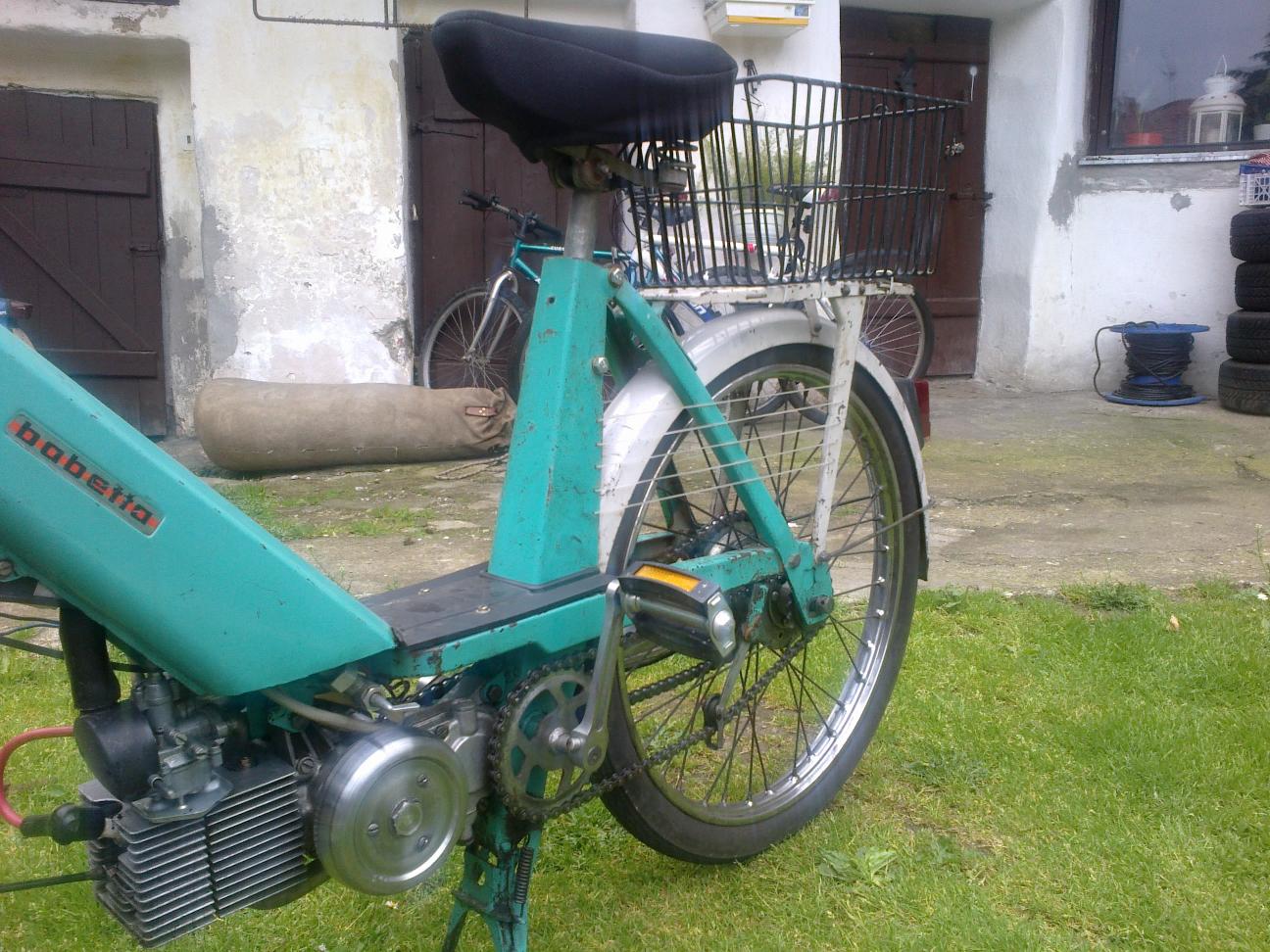

tak zachvilku budu jen finishovat ,babeta dostala nový start pakny, pujčený funkční tyristor z 228 na zkoušky,přetěsnění výfuku,těsnění pod válec a zabroušení hlavy,vyprání a rozhejbání řetězů, dále pročištění celé palivové soustavy nastavení karburátoru,sání se ještě bude ladit,trochu opucované nahrubo žebrování zatím zašpiněné jen povrchově zbavenné nánosů čehokoliv,zadní tlumiče promazané již nevržou,sedlo spravenné již péruje a neklimbe se na svetove strany,začla svítit brzdit ,. na videu jeste nebylo přetěsnováno nic babetta brčela a nešla za plynem,foukalo kolem hlavy a pod hlavou vyfukem komprese byla tu tam. 8) ale i tak podle navigace nokia dosahla rychlosti 33km/h nyní je to jiné kafé ,ještě poladím a snad se dostanem s bábi na těch 40km/h ale ted fakt upaluje a je rychlejsi nez ma 228 je to znát ,ještě tomu shází investice dílů tak za 1000kč a bude cajk.
https://www.youtube.com/watch?v=HmrbcMN ... e=youtu.be
největší radost je slyšet po dvou týdnech nepojízdného stroje slastné šveholení motoru.
