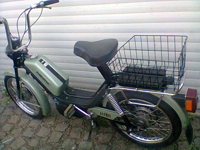

Také se pochlubím s mojí milou babettou 210.
rozeta 47z,pastorek 14z,kratší koleno,olej.tlumiče jinak vše původní.
r.v 1987,najeto 5600Km,max 55km/h podle GPS.
já r.1980,75kg
B210

Možná se mě to zdá, ale neni 55km/h na převod 14/47 a zkrácený koleno málo? Možná mě někdo opraví...
Ale babettka hezká :)

Zkrácené koleno při při převodu 14/47 moc nepomůže, protože po zkrácení kolena, jde motor víc do otáček, na což při tomhle převodu zas už nemá sílu. Já jezdím 15/44 a pokud není vítr v zádech, nebo mírný zkopeček, taky mi to nejede víc jak 55km/h.
