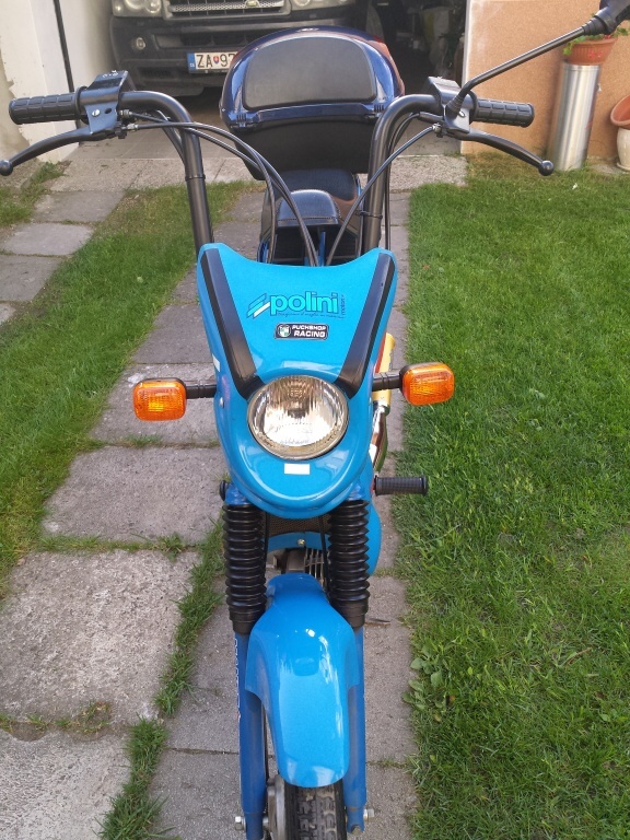

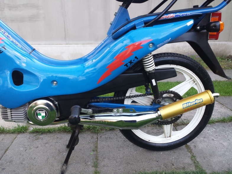

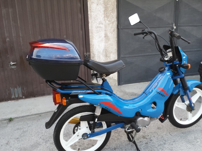

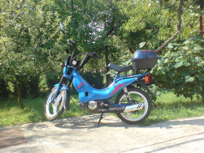

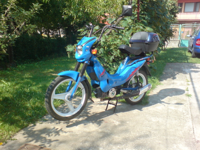

Čaute Koradaci.
Stal som sa majiteľom koráda, takže je nás o jedného viacej. Korádo som kúpil myslím si vo veľmy slušnom stave. Je to rok výroby 2008 a keď som ho kúpil mal nabehaných necelých 2000 km. Pri kúpe mi bolo povedané, že je tam hlava a valec polini 65. Nejako som to dopodrobna neskúmal nakoľko na prvý pohľad hlava bola dosť mohutná, šlapalo to celkom slušne tachometrových 65-70. Spravil som bežnú údržbu, nové plášte, vyčistil výfuk, karburátor, zošteloval, vymenil všetky žiarovky, vymenil ložiska v kolesách, vyčistil brzdy. Ale stále som mal také tušenie, že mi tam niečo nereže na tom chode motora. Začal som študovať vaše fórum, rady ohľadne výmeny toho hada na výfuku atď,... Zobral som to zhurta a cez puchshop.de som si objednal ten kit 70ccm(výfuk, karburátor, hlava, piest,...)+ iridiovú sviečku . Dal som ešte originalny držiak na kufor ,pretože pôvodne to bolo uchytene len na jednom šrobiku a takom nejakom drievku.
(http://www.puchshop.de/catalog/psr-70cc ... -2357.html).
Nakoľko mam dve malé deti a nie moc času na takýto relax tak som to zveril kamarátovi automechanikovi nech sa stým pohrá. Kamoš mi volal nech sa prídem kuknúť na tu moju 65 a guvno. Čiže po rozobratí klasický štandard 50ccm a tušenie bolo potrvrdené. Momentálne tam mám ten 70 tkový kit a môžem povedať že mi to „ustrelilo prdel „.Zvuk to ma nádherný celkom slušný ťah a rýchlosť neviem koľko to ide pretože origoš tachometer som prekrútil za 80 a stále to malo chuť isť ďalej ale to si myslím že už je o hubu.
Potreboval by som radu s nejakou fotkou ako ste primontovali ten cyklo tachometer na koleso a aký typ je najlepší. Dik Andrej
povodny stav

Příspěvekod Andrej » pon kvě 12, 2014 13:04:38

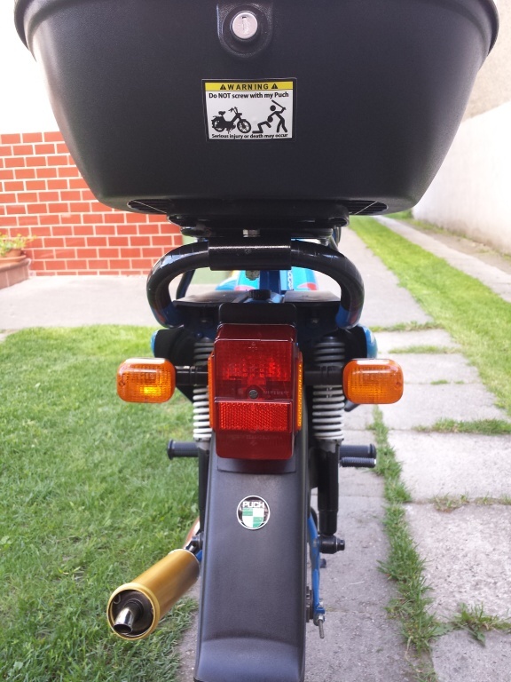

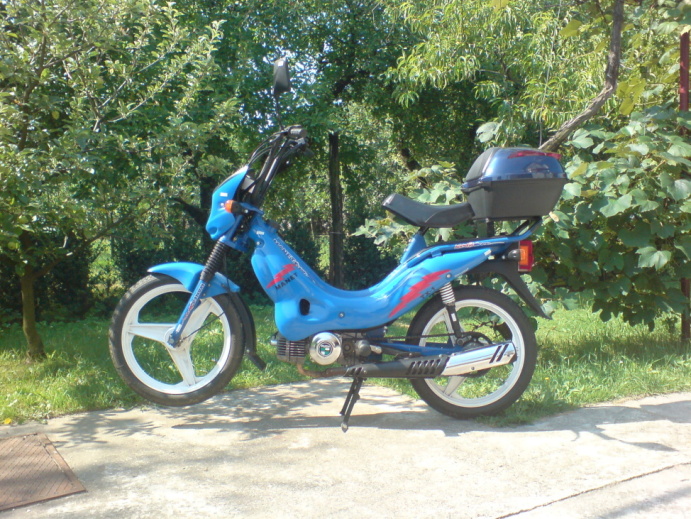

Pridavam foto po uprave,....

Příspěvekod Andrej » pon kvě 12, 2014 13:05:49

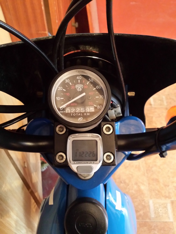

Příspěvekod Andrej » sob kvě 17, 2014 11:59:01

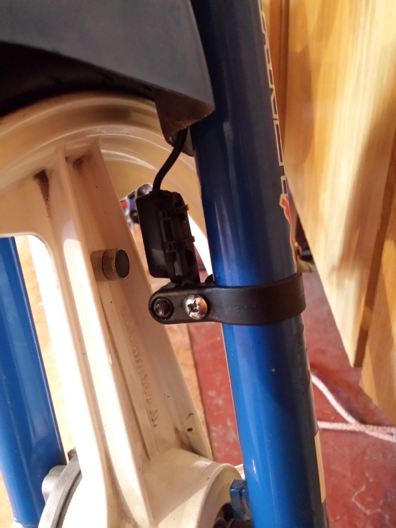

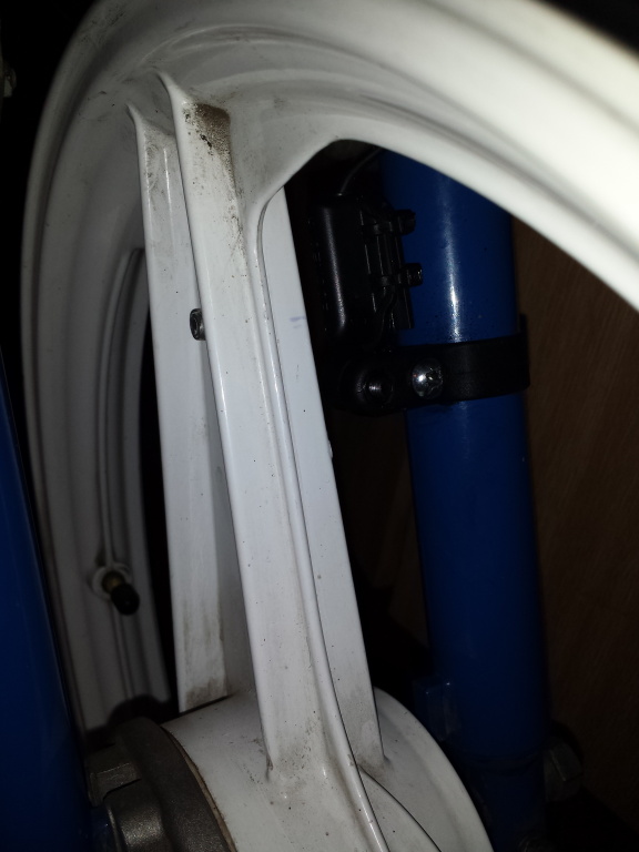

Nahodil som cyklotachometer a fachci bezproblemovo. V cykloshope som kupil uchytku na odrazky za 40 centov a magnet som tam dal na tvrdo cize 0,3 mm dierka zavit a nasroboval som ho tam. Da sa opravit normalny tachometer ked ukazuje cca o 10 až 15 km viac? A ako?

Příspěvekod tomíno » pon čer 09, 2014 15:59:54
cau, chci se te zeptat co vsechno jsi menil na ten 70kit? to s tim motorem to toci dvojnasobny otacky ze to tak jede nebo mas upravenou prevodovku a prevody k tomu? S mym koradem me uz nebavi jezdit 35-40 abych setril motor tak bych tam zkusil poridit neco vykonnejsiho at to jede :D Jinak klasickej tachometr ma uvnitr mechanicky prevody a nahon k nemu je pres bowden. Upravovat tachak uvnitr je blbost, to nikdy nepreskladas jak potrebujes, reseni by bylo pouzit jinej nahon k nemu. nejakej s prevodovym pomerem kterej ti to doladi na rychlost kterou potrebujes. nebo na korado napasovat jiny kola, takovy na ktery je tachak konstruovanej ale to by byla strasna prasarna na takovyho mazlika.

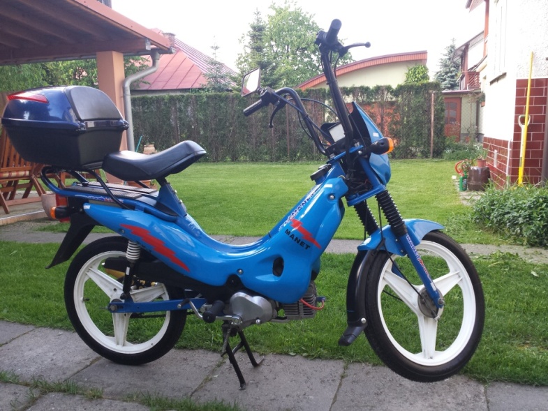

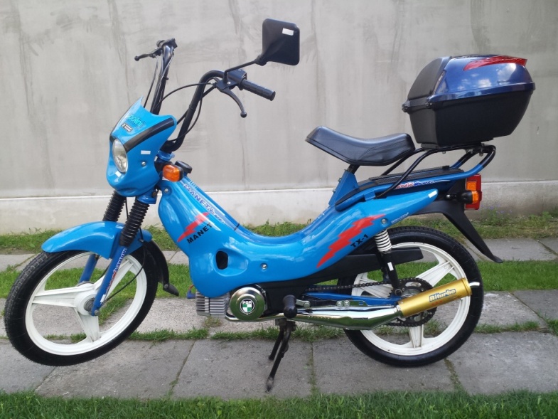

Příspěvekod Andrej » pon čer 16, 2014 22:44:56

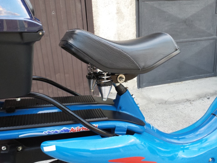

Trošku som vylepšil sedlo nakoľko mi to nejako začalo praskať vo zvare. Zo starého sedla čo som mal som zabral odpruženie trošku upravil a myslím si, že to dopadlo celko dobre. Ešte som zašiel ku obuvníkovy nech mi ten koženkový poťah riadne prešije zobral za to 1 euro.
sedlo 2.jpg (150.99 KiB) Zobrazeno 19619 krát
sedlo 1.jpg (135.28 KiB) Zobrazeno 19619 krát
