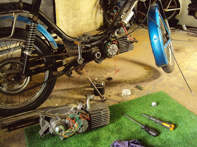

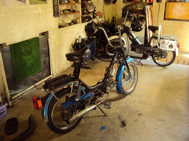

Tak jsem se po dlouhé době sprčil :) moje babetta dovolená se blíží,cestovat po republice s přeloženou 207mičkou není uplně košér,tak jsem začal shánět nějakou stodolovou B210.Po lustrování netu v okolí cca 60km mě to vyplivlo velký,hnědý a pěkně zatočený ho...Obrátil jsem se tedy na známé,hned na druhý den jsem si měl jet pro zachovalý kousek pár km od domoviny,ovšem strejda si to na poslední chvíli rozmyslel :evil: Byla sobota,5hod odpoledne a já až nezdravě natěšen jsem šel utopit svůj žal v pěnivém moku :roll: To se mi skoro povedlo,nebýt kamarádky co je taky trochu zapálená do motorek,domluvila mi spícha s kamarádem co jednu prodává.Opět jsem ožil a na oslavu se sundal :lol: Druhý den po hutném guláši jsem vyrazil vstříc novým zážitkům,nečekal jsem hory doly,přece jen základnímy díly jsem vybaven a leštěnku nepotřebuji takže to co na mě vybaflo ze stodoly mě moc nepřekvapilo,ovšem za 1500kč,rv 89,s orig kartičkou jsem to bral všemi deseti.Udávaná cena byla jen hodnota obutí a stav.tlumičů co byly měněny takže za chvílu už byla u mě v garáži.Okamžitě dostala jméno-HUJDA,takže vše co se nezdálo šlo dolů.Postupně létalo vzduchem-motor,karbec,bowdeny,část elektriky,stojan,zadní kolo(chybělo v něm brzd obložení :shock: )Ještě v neděli cca o půl 10večer chytla(narval jsem tam svůj motor 215)jen na plný plyn ale i tak to byl úspěch.Dnes už jsem šel jen ladit,takže během 1hod už předla jak kotě,pouze výměna tyristoru,vyčištění kostry a doladění brzd.
Jěště sní bude nějaká práce,ovšem nějaké ladění do krásy nebude.Potřebuji jen aby mě povozila po republice a zabíhal se motor do mojí unlimitky.Pak půjde zase z domu,otázka je jak dlouho ještě budu unlimitku stavět :D

tyjo,za ten peniz,bozi stroj,ani nevypada jako nejaka hruza,mnoho dobre sluzby jeste prokaze!
uvidis,ze ji nakonec uz nedas z ruky:-)

dokonce stejna modra metaliza jak moje :-D

Moc dlouho modrá nebude :) není to zrovna moje oblíbená barva.Momentálně čekám až mi přijde pár drobností,tak se pustím do lehké obnovy laku 8)

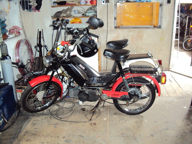

Tak hujda je na 99,5% zprovozněna.Těch 5% jsou světla které stále odmítají svítit :evil: .Zkraje musím konstatovat dvě věci-nikdy si nekupujte babettu za 1500kč aniž nevíte co v sobě skrývá,jelikož i věci co vypadají naoko dobře můžou být na cestě do šrotu.Já i s kupní cenou jsem investoval 3200kč ale hodně dílů jsem měl v zásobě,jinak bych byl někde u 5tis.

Tak ted zpátky k Hujdě.Jak jsem naznal výše,měla pro mne pár překvapení.Začalo to vysícími dráty z pod nádrže,jeden byl kostra od světel,druhý suploval roli chcípáku :) výměna motoru,oprava elektriky super,vše šlape(až na ty světla).Takže jdem na rám,přední kolo,vidlice.Při demontáži předního kola k mému překvapení opustil svůj pracovní prostor jeden z kluzáků a hajnul si na podlahu :shock: Byl zalomen v místě šroubení na pružinu,to sem poprvé hrábnul do svého skladu s díly :) Kolo bylo jinak ok,až na začínající korozi ráfku a amputovaného náhonu.Předchozí majitelé si řekli že zatuhlé ložiska v krku se zatvrdlým sajrajtem z druhohor prostě rozeženou hutnou vrstvou nové vazelíny :o rozebrat,vyčistit,nová ložiska,namazat-ok.Rovnou jsem sundal i bzučák s tachometrem-ručičky nemaje.Zadní kolo,to byla hitparáda sama o sobě,špice připomínali výplet tenisové rakety Borise Bekra zamlada,rozeta to bylo zub,zub,zub,pak dlouho nic a zase zub,zub a ložiska už měli být 3roky v důchodě.Takže zadní kolo šlo celé nové(ze skladu :) )Stojan byl jak reklama na svářečské učiliště z dob prezidenta Husáka,tak jsem ho vyměnil za lepší z dob prezidenta Havla.Plechařina šla taky dolů,ovšem zadní blatník to měl za ssebou tak jsem znovu hrábnul do skladu :) Po vzoru,hlavně se s tím nesrat a anabázi se starým lakem který prostě nechyt jsem byl nucen stáhnout se na pozice nedaleké mototechny a vyzbrojen sprejem jsem se opět vrhnul do útoku.To už byla pořádná zteč i z bojovným řevem a z garáže stoupala rudá mlha :D
Není to lak na výstavu,ale hujda hodně prokoukla.

ty voe...uplně jiná motorka.........

Díky,i manželka ač nezapálena pro moje zahejbání v garáži :D mi ji pochválila :) Opravdu jsem zjistil že jsem kretén(co se týče elektriky)a 5min po příjezdu Pavla světla svítily.Byla to totální blbost,na dvakrát ukostřený světla :roll: prostě jsem to pozapojoval tak jak to bylo,schématu po ruce nemaje,spoléhav se na to že to tak má být.Prostě jsme uškubli jeden drát a bylo opraveno :wink:

tak pekne jsi se vyřádil :-)
jako bajny Fenix povstala z popela :-)
