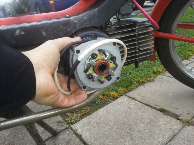

Startér je doma tak už začínám pomalu vymejšlet jak to zbastil. Má hodně silnej permanentní magnet, tak doufám že to motor utáhne a bude dodávat dost elektriky do sítě.
Zapalování bude nejspíš od Vape na 12V.
Fotky dodám, ale až příští tejden.

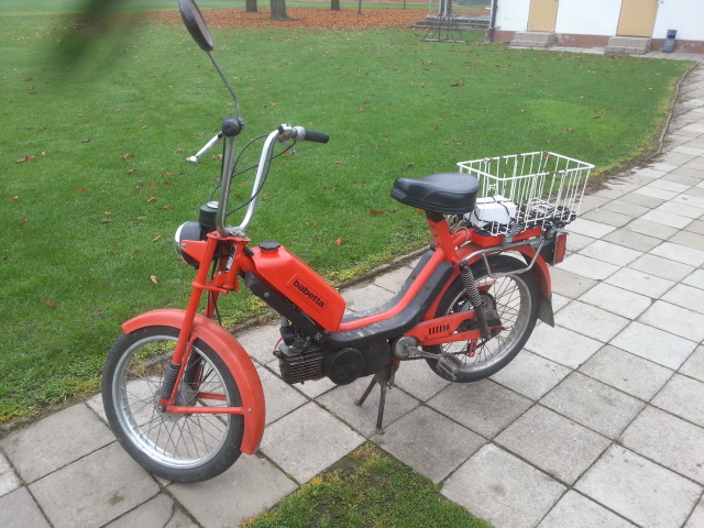

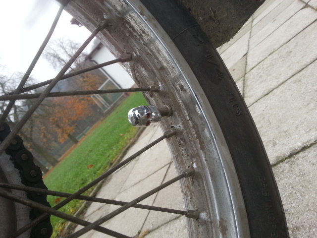

Tu je můj "peklostroj" (jak sem si zkusil kolik dá na rovince tak sem čučel jak letěla do kopce, na rovince 55km/h)
Nezbytný tuning pro agresivnější vzhled, bohužel první tuning byl že sem si tim vypustil kola :-(

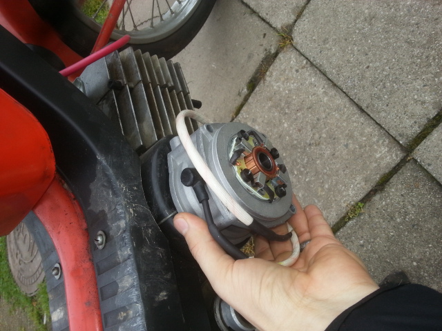

Příspěvekod LukeH » čtv lis 13, 2014 12:11:39
Startér tam pěkně sedne místo původního altíku.

Příspěvekod Pat » pát lis 14, 2014 8:46:22
jeste vyzkousej pres baterku na kterou stranu se toci :)
Re: LukeHo babuška 210.100
Příspěvekod LukeH » pát lis 14, 2014 12:14:21
To bohužel pude až to namontuju, nemá to vlastní uložení.
