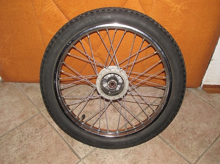

Příspěvekod Artifex » úte kvě 19, 2015 16:35:20
Aby se neřeklo, že jen teoretizuji a nic nedělám, pro začátek jsem vyleštil a odrezil přední kolo, ráfek a dráty. Gumy jsou zteřelé, takže zítra skočím pro nové do Mualu a pro jistotu vezmu i stahovák spojky a náhradní duše.

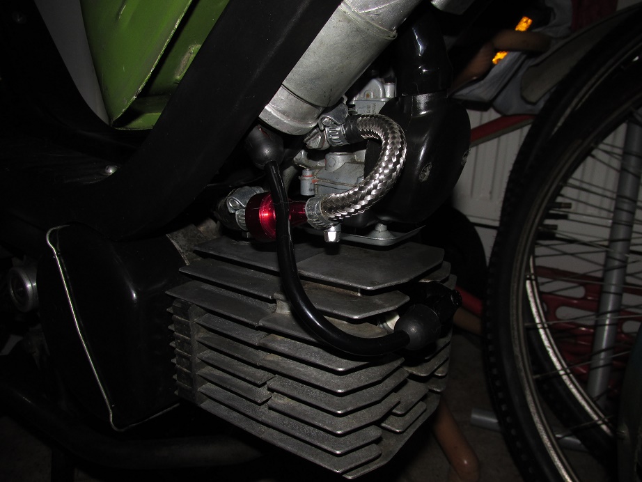

Příspěvekod Artifex » sob črc 25, 2015 18:22:16
Hadičky a palivový filtr vyměněny za lepší:

Příspěvekod Pavel » pon črc 27, 2015 9:40:54
Tu gumu z toho válce vyhoď, zbytečně ti přehřívá motor.
Re: Artifex Bábinka 210
Příspěvekod Artifex » pon črc 27, 2015 18:35:18
Aha? A důvod proč tam ta guma je? Tlumič vibrací žeber? Pomůcka při jízdě v zimě z kopce aby se motor méně účinně chladil a nezadřel se zmenšením válce na horký píst?

Příspěvekod wenca084 » čtv črc 30, 2015 13:42:48
Ty gumy tam mají být celkem 4kusy , 2 na válci , 2 na hlavě. Pak to teprvé má smysl to tam mít ( není tak slyšet zvonění kroužků ) .
