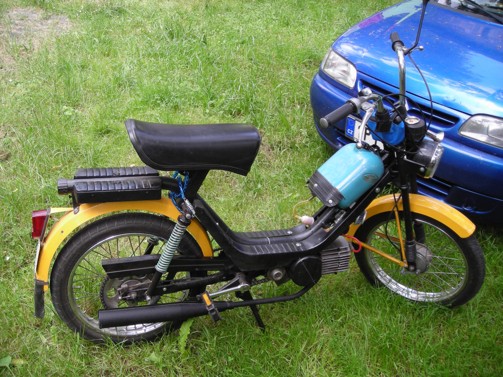

Tak zase jeden důkaz, že každá betka je svéhlavý originál. Dával jsem do kupy jeden vrak, spíš pro srandu než jako renovace do super stavu. Problém byl v tom, že se to furt dusilo, nechtělo to pořádně do otáček. Postupně jsem ze dvou dalších babet měnil úplně vše, abych přišel na to čím to bude (karbes, tyristor, cívku, svíčku i s kablíkem, stator i s cívkami, výfuk atd.atd.). Furt nic, nakonec zbývalo už jen sání - pročistil jsem dutinu v rámu, zkoušel různé drátěnky a molitany, pořád nic. Při jedné z dalších prdlavých zkušebních jízd jsem se naštval a vyrval tu spojovací hadici od jikovu do rámu - a babča najednou jela jak nakopnutá, líp než nová. Doma jsem vyhrabal filtr z minibika (skladuju ledacos), přidělal na babču a jezdím jako širón (ani hluk se nezvýšil). Je to poučení, že originál nemusí být vždy to jediné ořechové.

Směs byla určitě moc bohatá, ale ty projevy nebyly zcela typické, původně to vypadalo spíš na poruchu elektriky, jako že to vynechává, pak jsem uvažoval o náhle ucpaném výfuku i když byl předtím čištěn (dýchací cesty byly zcela volné, to jsem kontroloval). Ani to nečtyřtaktovalo, bylo to prostě jako když se člověk dusí pod peřinou. Fakt by mě zajímalo jak je to možné, když tisíce jiných babet s origo sáním nemají problém a i tahle v mládí určitě šlapala OK - cesty páně jsou hold dosud neprozkoumané. Možná snad nějaká hrouda rezu uvnitř rámu, ale to už spekuluju, profouknout to šlo bez problému. Jinak ta nádrž je provizorium z pionýra pařeza, ta origo je prorezlá, ještě nevím zda ji zakápnu mosazí nebo budu shánět novou, Ten vzhled není nic moc, ovšem alespoň zmate případné horlivé policajty . jezdím se štítkem a s papíry od jiné 207čky. :mrgreen: Tím sanozřejmě nechci nikoho navádět k podobným nemravnostem. :twisted:
Ještě se musím pochlubit zadními pružinami (tlumiče jsou z pionýra). To jsem šel přes pole a našel dlouhatánské péro ztracené z nějakého zemědělského stroje. Mám takovou úchylku, že seberu kdeco. Péra z pionýra byla zoufale rezatá, tak jsem zkrátil toho nalezence (ještě mi kousek zbyl) a ejhle ono je to naladěno přesně na mé pozadí, asi zásah vyšší moci. :lol:

Tak Oldova evoluce pokračuje, máte pravdu, pravověrný babeťák si odplivne :D , ele tenhle stroj jsem si opatřil právě na takové blbnutí. Mimo to ještě hýčkám 2 ks v origo stavu.
Přibyla brutální a objemná nádrž (13 l ) a sedlo z nějakého čínského skůtru. Změna posazu si dále vynutila přídavné stupačky ála choper. Je zajímavé, jak výrazně pouhá přišroubovaná příčka nesoucí nádrž ztužila rám, je to úplně nový pocit z jízdy :twisted: .
