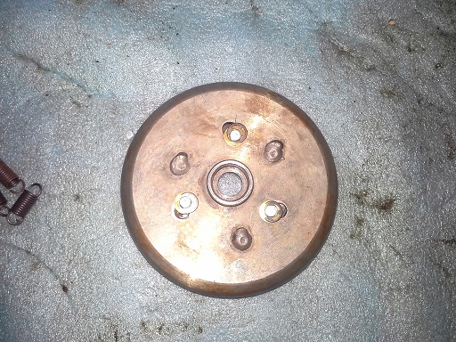

Příspěvekod Varaderoman » stř říj 14, 2015 6:26:14
Včera jsem jí zkusil dát někam kam by se mi líbila a vono to nechtělo ani otočit motorem tak jsem jí zase vyndal a uložil na "její" místo do kapsy.
Dal jsem nové těžké čelisti - novej rozevírací plech do nich (nevim jak se to jmenuje) a nový pružinky do rozběhových čelistí a zároveň ty vyboulený podložky.
Už to řadí za dva pěkně , ale problem s volnoběhem mám furt. Odlehčený kolo se protáčí (to jako zadní - ne přední:) a když to pustim zpátky na zadní tak to zdechne motor.
Prostě se to rozbíhá už od volnoběhu a mně to s..e! Navíc to zašlo cinkat na ten mizernej volnoběh jako prase. Asi jsou na vině ty vymačkaný mosazný podložky který jsem tam nacpal zpátky....

Příspěvekod Varaderoman » stř říj 14, 2015 6:29:00
A tu.
co ty skůtrařský pružinky? Má cenu do toho na mokyku jít?

Příspěvekod alexandr-t » stř říj 14, 2015 7:13:04
Já je třeba na babettě vozím, ale né ty bílý, měkký co tady všichni řeší, ale oranžový, střední. Hlavně bacha, pružinky pasujou pouze Stage6 pro spojku Clutchcontrol2, ze sériových spojek jsou moc dlouhý...
btw, mám doma i ty červený tvrdý :lol:

Příspěvekod Pavel » stř říj 14, 2015 12:21:09
Bílý Stage jsem jednou zkušebně nainstaloval a prokluzovalo mi to i při 7500otáčkách. Pro mě nepoužitelné. Pozdější sepnutí spojek řeším jinak.
