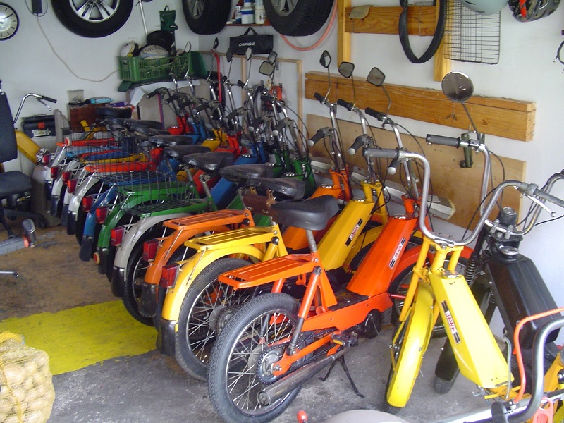

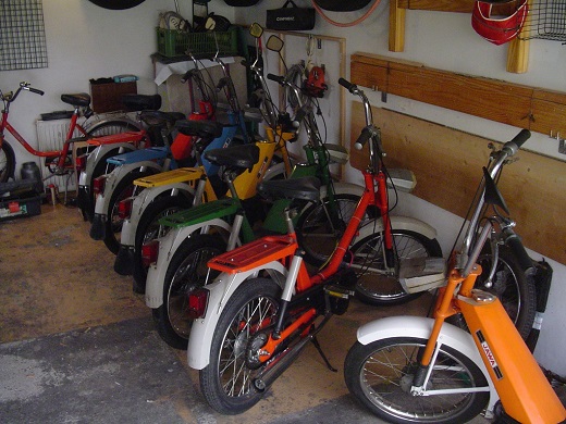

Příspěvekod Miroslávek » stř říj 18, 2017 15:49:07
Zdravím ,
tak sem na tím nějak ztratil kontrolu :D
Miroslávek
Příspěvky: 72
Re: Moje všechny bábušky
Příspěvekod Azor » stř říj 18, 2017 20:56:34
Měl by ses trochu víc snažit, ještě ti chybí jednobarevné kousky (tj. vč. blatníků), jako např. v originál jawa červeni, kterýžto exemplář jsem kdysi měl (tehdy se mi ta barva moc nelíbila, ale dnes je to vzácnost). :D
