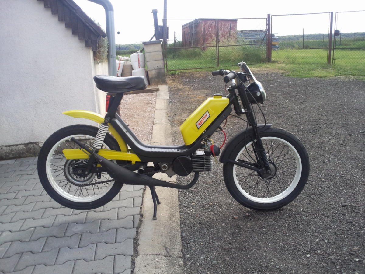

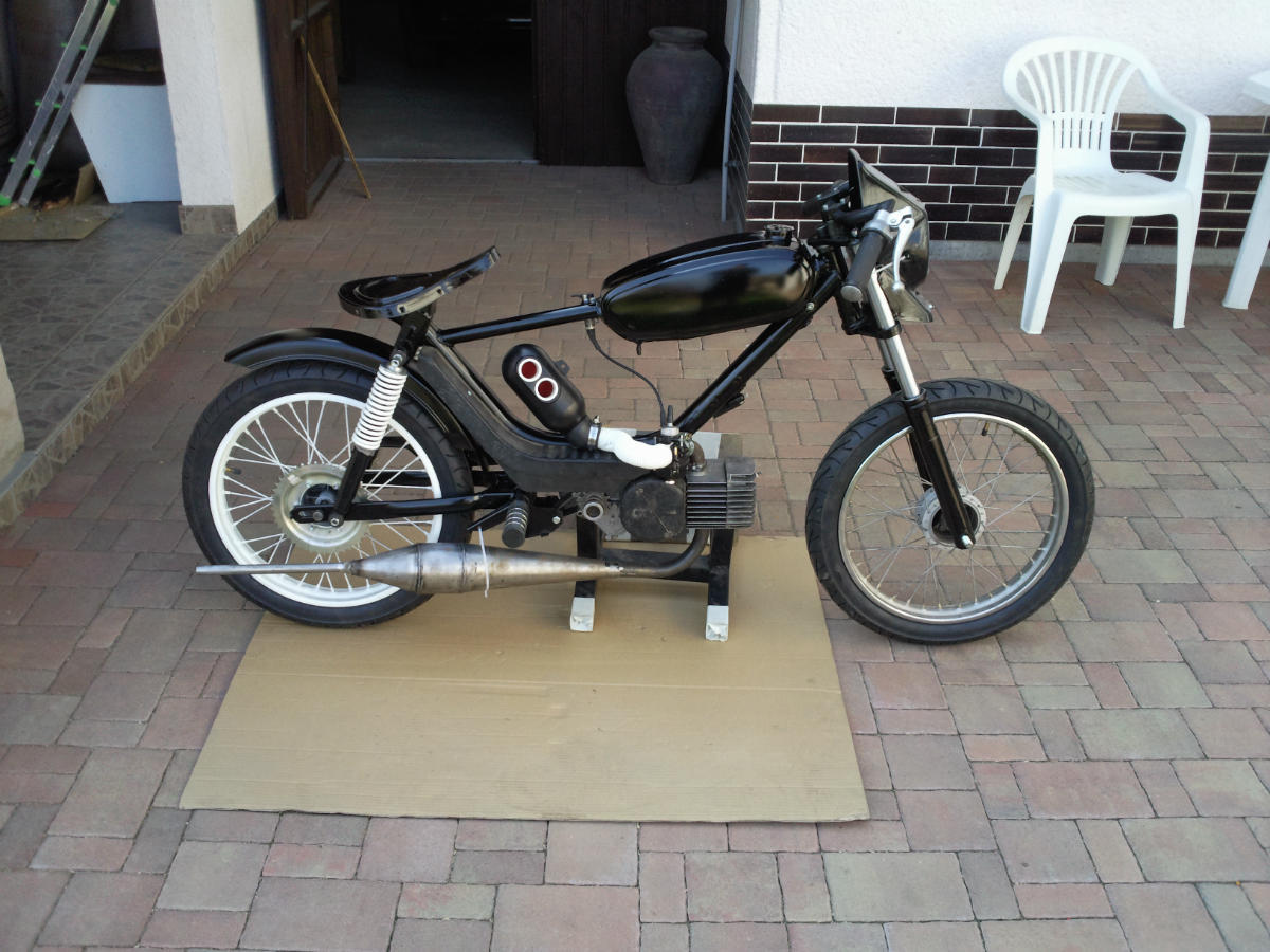

Příspěvekod vitek114 » úte srp 27, 2019 10:45:02
Zdravím po delší pauze jsem se rozhodl že postavím další Babettu na silniční závody. Mé předchozí projekty dopadly dobře vše fungovalo jak mělo. Na tomto projektu plánuji velké úpravy jak na rámu tak i na motorů,a pokud se mi povede sehnat to co chci tak to bude paráda. Pro zatím to je asi vše ale,brzy sem začnu davat fotky a informace ze stavby,tak mě sledujte komentujte budu rad. Pridávám fotky předchozích Babett.

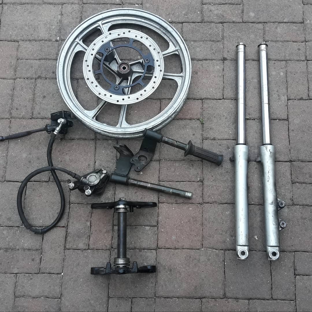

Příspěvekod vitek114 » úte srp 27, 2019 20:15:05
Zde je předek který použijí,je to ze Suzuki RG 80. Vidlice jsou zkrácený o 80mm ,to samé i pružiny. Dále vidlice mají nové gufera a olej. Brejlejsou také zkrácený a vysoustružené aby pasovali

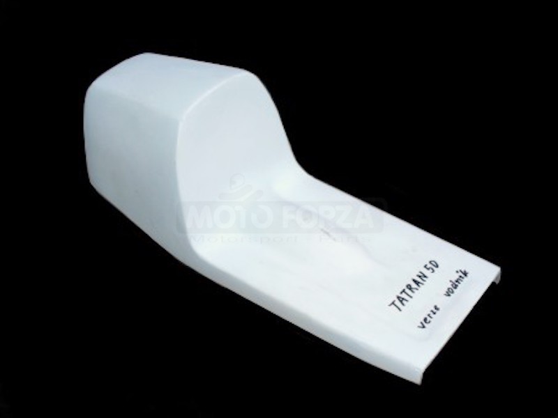

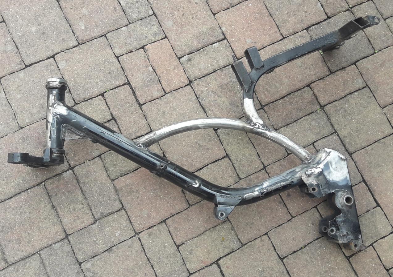

Příspěvekod vitek114 » úte srp 27, 2019 20:46:52
Mnozí z vás budou jistě proti tomu co tu dělám,a budou kritizovat, ale coo každej jsme nějaký a každého baví něco jineho,a mě zrovna upravovat Babetty na zavody,proto zde přikládám foto mého nového rámu zatím je ve vývoji

Příspěvekod wenca084 » pát zář 06, 2019 8:46:13
Ten vrsek po sedlo je z mustanga? Pěkný to máš.

Příspěvekod Azor » pát zář 06, 2019 12:26:35
Já ti fandím, ale za ty sváry bych se tak trochu styděl, no věřme že to tu extrémní zatěž v závodech vydrží. Jinak samozřejmě nezapomeň vkládat sem další pokroky ve stavbě, jsem přesvědčen, že to zajímá dost lidí. :)

Příspěvekod vitek114 » pon zář 09, 2019 0:14:20
wenca084 píše:Ten vrsek po sedlo je z mustanga? Pěkný to máš.
Ano z.mustanga ještě se to musi dodělat

Příspěvekod vitek114 » pon zář 09, 2019 0:15:48
Azor píše:Já ti fandím, ale za ty sváry bych se tak trochu styděl, no věřme že to tu extrémní zatěž v závodech vydrží. Jinak samozřejmě nezapomeň vkládat sem další pokroky ve stavbě, jsem přesvědčen, že to zajímá dost lidí. :)
Jojo ty svary jsou hrozne ja vim uz se to predelalo a zavarilo poradne ,a neboj budu vkladat vse postupne zatim cekam na zadni kyvku a kartery a bych mohl zacit i s motorem

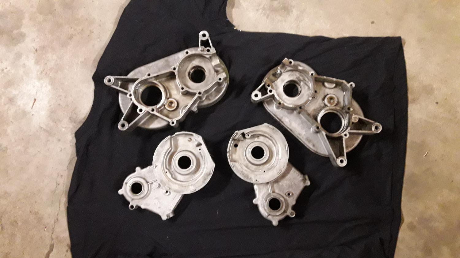

Příspěvekod vitek114 » pon zář 09, 2019 19:59:45
Tak dnes dorazila várka Kartéru,začneme čistit,a to je otázka na vás čím by to šlo pořádně očistit
vitek114
Příspěvky: 302
Re: Babetta 210 Special NEW Project 2020
Příspěvekod wenca084 » stř zář 11, 2019 15:37:29
Umej to nitro ředidlem štětcem a pak jemně mechanický
Příspěvekod tuningrob » stř zář 11, 2019 21:45:17
Perchloretylen
Příspěvekod vitek114 » čtv zář 12, 2019 13:24:21
wenca084 píše:Umej to nitro ředidlem štětcem a pak jemně mechanický
Děkuji zkusím to
Příspěvekod vitek114 » čtv zář 12, 2019 13:24:53
tuningrob píše:Perchloretylen
Díky moc
