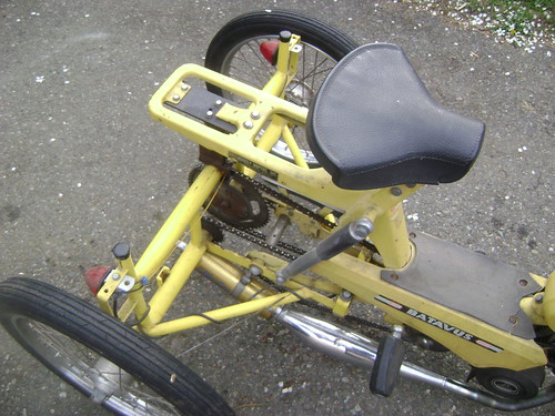

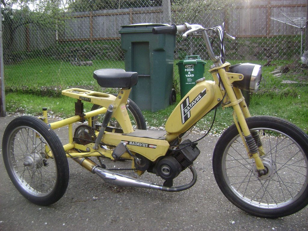

Zdravím, nemáte někdo zkušenosti se stavbou trojkolky?
Jde mi hlavně o řešení pohonu.
Foto ilustrační.

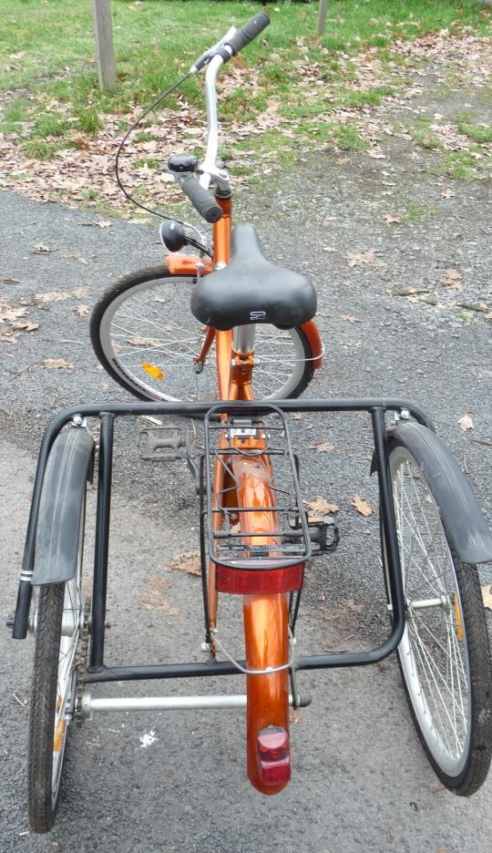

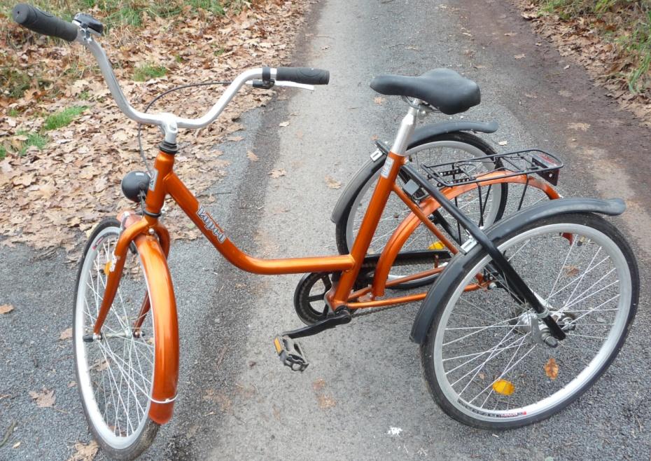

Pro inspiraci tříkolka z bicyklu. Pohon bych dal také jen na jedno kolo, jinak by byl nutný diferenciál, což je záležitost složitá, dost hmotná, drahá a v podstatě zbytečná. Trochu problém bude s odpružením, uchycení do kyvky jen ve stávajícím uložení kola bude nedostatečné. Pokud vše zvládneš, nezapomeň se pochlubit.
Doplněno - ono to z toho obrázku není úpně jasné - pohon je pomocí vložené předlohové hřídele, výsledné otáčky lze snadno upravit osazením řetězových kol s různým počtem zubů, takže variabilita je značná.

Já to chápu. Přemýšlel jsem nad tím, že bych to udělal jako je na fotce.

Nechci se tvářit jako všeználek (ovšem jsem vzděláním strojní ing. s dlouholetou praxí v kovoprůmyslu) ale myslím, že pokud nemáš přístup k soustruhu a ke zdroji jakostní oceli (pokud ano, tak se omlouvám), tak letmé uložení kol dle tvého obrázku nebude to pravé ořechové. Pro samodomo konstrukci bych spíš doporučil to oboustranné uložení viz přestavba jízdního kola na předchozím obr. - přibyde trocha železa, ale ubyde dost dalších problémů. Svůj názor ale samozřejmě nikomu nevnucuju. 8)

Též jsem strojař,i když ne vysokoškolsky vzdělaný. Moje vize je, že použiji střed na který běžně připevním řetězy. A z něj povedu hřídel ke kolu. Teď jde jen o to, zda k jednomu nebo k oboum. Na dětských čtyřkolkách nijak diferák není řešen a není to na škodu.
Jinak na fotu je výrobek made in USA, žádný samodomo.
Dělala to nějaká firma v Missouri.

To jsme si nerozuměli, tím samodomo jsem myslel tu plánovanou stavbu. Aby se to bez diferáku chovalo jako dětská tříkolka, musel by se dodržet ten tříkolkový rozchod i maximální rychlost. Dělej jak myslíš, ale s rostoucí rychlostí bez diferáku prostě nezatočíš nebo to překlopíš. Když se podíváš na tu vedlejší tříkolku "hrdého majitele", tak ta diferák samozřejmě má. Přirozeně pokud budeš jezdit na ryby jen v blátě nebo po prašné cestě, tak se příroda o prokluz vnitřního kola postará sama (a nebudeš potřebovat uzávěrku, kterou mají teréňáky :D ), ale na asfaltu to bude na prd.
