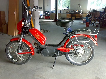

Mám tu čest se mezi Vás také zařadit.Trochu překopávám Babettu,ale jsem teprve tak na půl cesty než bude podle mých představ.Zatím pár prvních fotek.

hmm.... karburator del orto, nejake divne sanie ala sportovy filter z auta, lacny vyfuk hikone a velka rozeta.
Napis nam aspon udaje, ako to jazdi (napr. podla GPS), resp. ci to vobec jazdi... A tiez napriklad kolko to zerie...

Já bych to tak nekritizoval, výfuk ani filtr nevypadají špatně. Pokud to má dobrý zvuk a nezhorší to jízdní vlastnosti, tak nic proti nejde říct, spíš bych to pochválil. A velká rozeta tam je proto, že to není dvourychlostní Babetta 210, je to typ který má napevno dvojku a nemá šlapátka (buď 215 nebo 225, nevím to přesně), takže musí mít větší rozetu aby se rozjela a vytáhla i nějaký kopec. Ale jak ti to jezdí napiš, jo a nádrž vypadá bezvadně :P

Proč by se při úpravě měly nutně zhoršit vlastnosti.Jen pro přesnost-karburátor není Dellorto :roll: ,to bych si moc nepomohl ,ale 19mm Tuning minibike.A lacný výfuk? Co je levný nemusí být špatný.Snad jen když se to blbě namontuje.A motor je klasika 210 dvourychlostní.Ale budu to předělávat na 225.Jinak babetta jde do otáček jako divá tzn jezdí velmi dobře.Startuje na cuknutí a spotřeba mě moc nezajímá.Ale nemyslím,že se zvedne tak,že by mi to vadilo.

Mne sa to tiez nevidi zle - len tak dalej !!! 8)
Verim tomu, ze to moze ist hodne lepsie, ak je cele sanie upravene na ten karbec a vyfuk ide s vacsim priemerom hned od valca, lebo babca a zvlast 210-na potrebuje prave rozsirit sanie a vyfuk, aby dosahovala lepsie dynamicke parametre.
... a este mozu benga remcat - hlavne kvoli tomu vyfuku.

Zdravim,hele jak jsi udělal ten vejfuk?Jakej typ jsi koupil a jaký úpravy byly potřeba.Díky Jarda

je to 209.uříznout jejich držáky a udělat si vlastní.z původního kolena jsem uříznul přírubu,drobet zvětšil díru a navařil jsem ji na výfuk.ten se ale musí plynule zůžit .vyříznul jsem véčko sklepal do kužele a bylo.žádný štráchy.za půl dne hotový

Veľmi pekná, nádherná strašne sa mi páči. :D :D

Dík-přišel mi ten motor 225-nebo díly na jeho přestavbu,dám ho dohromady,nalakuju načerno a dám fotky.snad se dílo podaří.Kdyby jste chtěl někdo velmi pěkné kartery na 210 tak napište. :wink:

pekne to mas kolik ti to jede v maximalce po rovine? k tomu vyfuku mam jen pripominku ze se mi nelibi jak je tak zvedly a u toho valce je to dle meho zbytecne smotanice..ale proti gustu... 8)

velmi dobre az na to ze ten koniec vyfuku pod mensim uhlom aby to lepsie ladilo, teraz to vypada ako keby to tam nepatrilo

Kde se da sehnat ten malý filtrl na sání? A jaky má průměr ten tvůj?
Na autě mám K&N, ale velký. Ty malý jsem v eshopech nenašel.

Ten filtr jsem koupil i s karburátorem tady: http://www.minibike-shop.cz/tuningovy-k ... p-160.html

Hezká Babča, kolik ti vezme na 100 km?

to ještě nevím.mám motor rozhozenej do šroubku.až ho složím tak dám info.asi bude žravější,ale jen ať si dá-kluk hladovej :wink:
